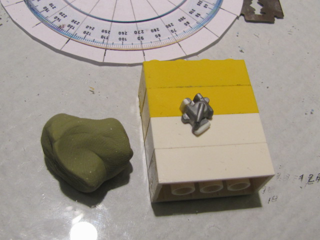

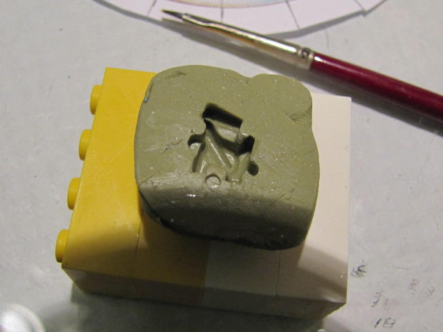

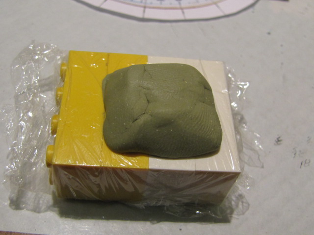

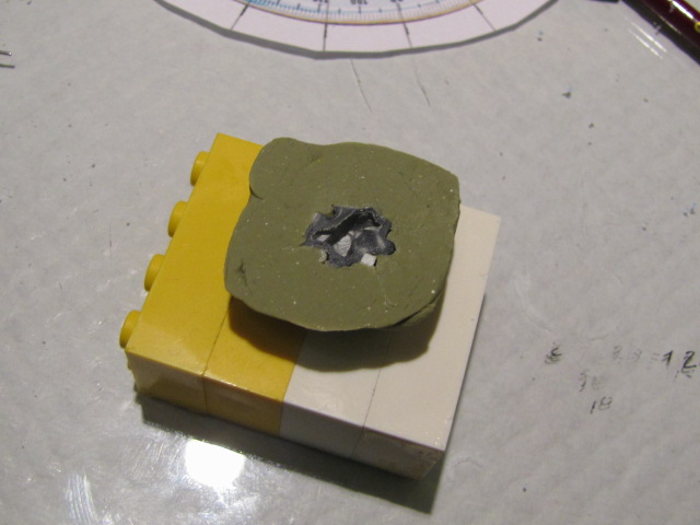

Al buo Fango avevo accennato all'uso di plastilina da scultura per stampi usa e getta...
Ovviamente stampi monovalva per pezzi con un lato piatto...
La gomma in pasta è comunque insostitubile, ma per un pezzo che non richiede altri cloni immediati...La plastilina, poi , è riciclabile...
LA quarta foto è fatta dopo il congelamento in freezer per una decina di minuti.Successivamente ho incollato con Attak un pezzo di plastica al pezzo per l'estrazione con cautela. Il pezzo prima di essere "impastato" è stato spalmatp con un pennellino intriso di crema Nivea..
L'ultima mostra l'originale della pompa dell'olio,staccata dal carter e modificata, e la copia in resina.
La resina l'ho comperata all'Attrezzeria Revelli a Milano in confezioni da 25 grammi...Bolle assenti ma tempo di asciugatura lentini...Può essere un vantaggio...
Sitratta di un lavoro veloce e di prova.Con una posa più accurata della plastilina ed una preparazione del pezzo adeguata un pochino meglio viene...

di sicuro meno sbattimenti...e una più veloce procedura..e poi essendo plastilina nn avresti bisogno di nessun distaccante come borotalco o vaselina?
Vecchio 12-06-12, 12:40 PM   #123
Il distaccante l'ho messo ,la Nivea...
Serve solo a staccare il pezzo dalla plastilina non la copia in resina perchè lo stampo è perso...
