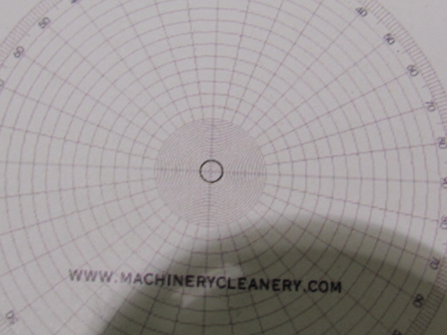

Non ho il goniometro...
La mia dolce metà, digiuna di modellini, mi ha semplicemente scosso dal torpore dicendomi di scaricarne uno da internet e di stamparlo...! detto, fatto!.
Adesso ho goniometri usa e getta...
La amo.
...anche perchè poi mi ha preparato anche i biscottini...

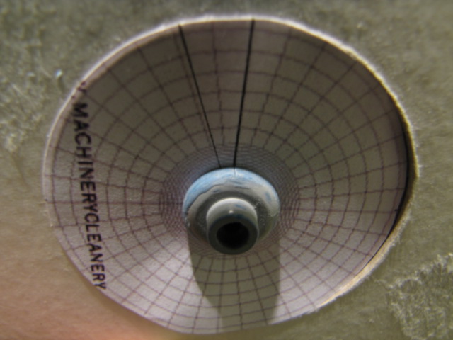

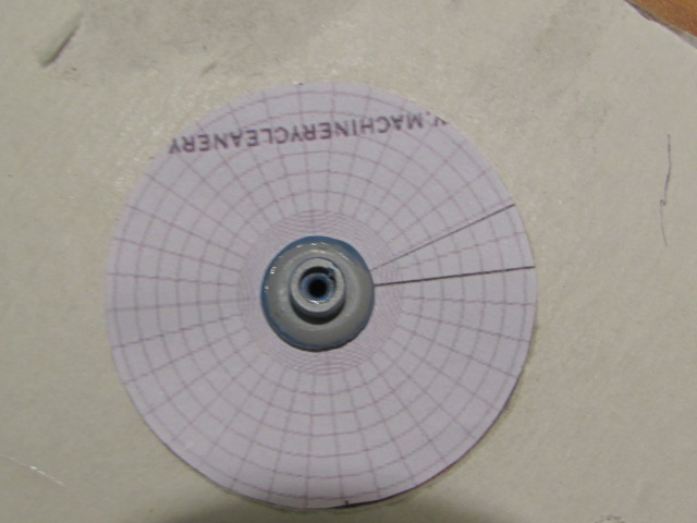

Yes Fango...Ma io lavoro su 9 mmillimetri da dividere per 20...
Grazie al byon Disca forse ho risolto ..graficamente.
Intanto ieri sera ho ho giocato al piccolo alchimista...
Con un cerchiografo trovo il buco uguale al mozzo...lo segno....ricavo l'angolo corrispondente ai 20 raggi (18°) ci infilo il mozzo e con un sistema simile a quello suggerito da Fango con il mandrino &c...Ricavole tacche corrispondenti su cui forare...
Il guaio riscontrato , non so se si vede nella foto.., è che la plastica diluita usata per stuccare, dopo giorni, non è asciutta e si segna come plastilina...Ho paura che dovrò ricostruirmi tutto il mozzo con altro materiale...

Oh..ma vieni che (problemi di plastica liquefatta a parte..),che forse forse ci sei..!
,anche se,ti dirò,come prima reazione ho avuto un "ci rinuncio"..ma l'avevo già avuta,ed invece..ho insistito..:Bruno,ok che devi riportarti dei forellini su uno spazio piccolino,ma(come puoi notare guardando l'angolo che ti fanno le righe tracciate angolari..),queste si allargano man mano che ti allontani,facilitandoti!
Cerco di rispiegarmi,ma sò che è difficile NON guardandoci in faccia..:se tu ti riporti questa linea divisa a settori SUL supporto che ti tiene il tuo tondino,basta che tu giri questo,e lo fai corrispondere ad una riga che ti sei tracciato precedentemente sul tavolo di lavoro,per avere la posizione del foro..te capì??,poi..giri di altri tot gradi (e cosa ti importa quanto piccolo è il pezzo da forare..tu giri la morsa/il mandrino/uateva tu abbia per,NON il tondino del 9..non sò se sono riuscito a,o come la sensazione che no,anche stavolta..comunque,non importa,vedo che comunque una parte l'hai capita,ed anche messa perfettamente in opera.BRAU Brùn!! dai dai,che ora ti cloni un altro bel tondino in dura resina,e ti fai questi benedetti forellini..VAI Bruno!

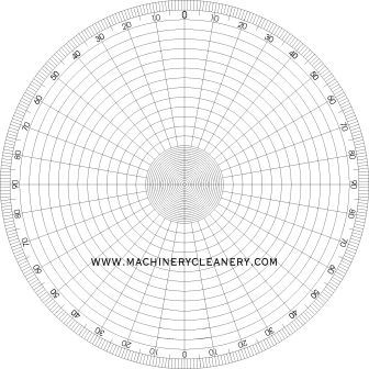

Quanto mi piacciono queste discusioni da autocostruttori... mi permetto di dare un minimo contributo: essendo pigro, avrei preparato preparato un goniometro direttamente con le tacche a 18 gradi, così non si devono disegnare ogni volta. Anzi, siccome mi sono appassionato alla discussione, lascio da parte la pigrizia e lo faccio!
