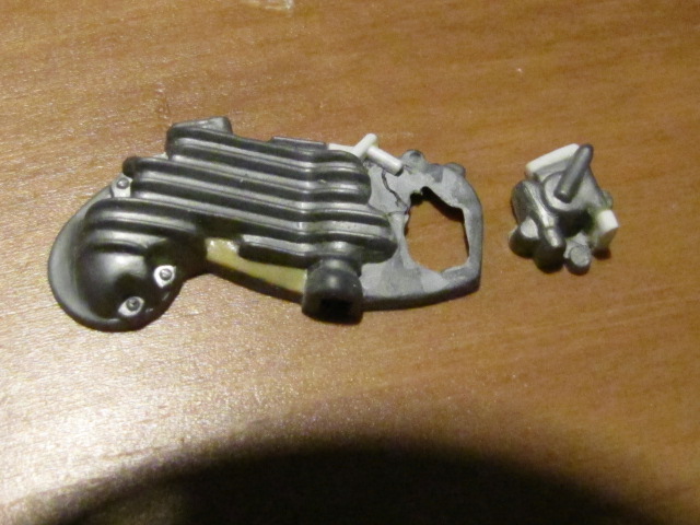

lavoriamo sulla pompa con indicazione dal manuale harley...

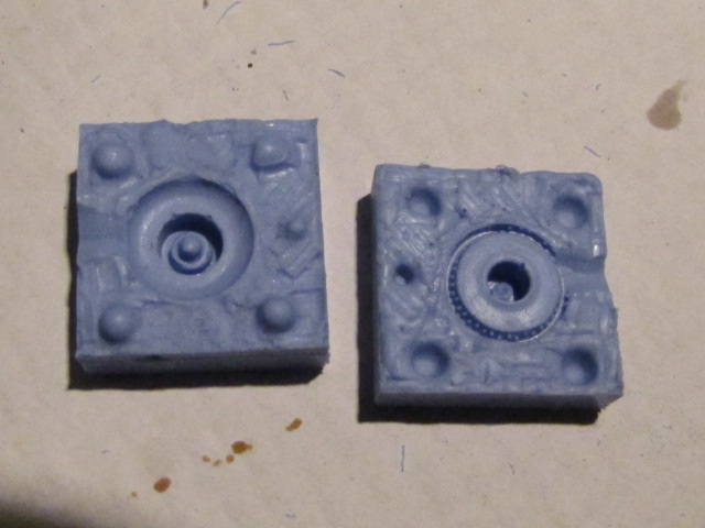

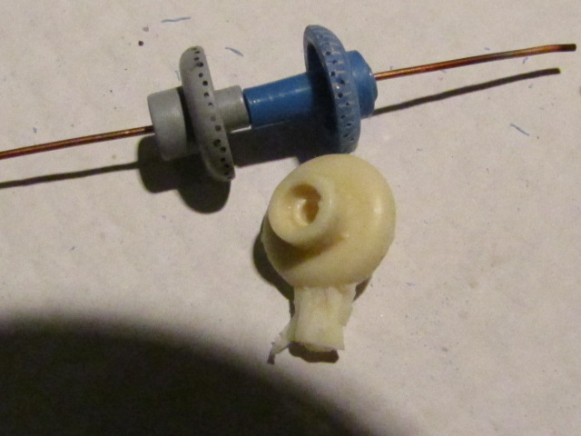

questi sono i famosi mozzi...quello grigio è primerizzato, quello blu è solo forato e stuccato ed il giallo la copia in resina finita nel cestino...
Lo stampo è fatto con gomma plasmabile Pebeo

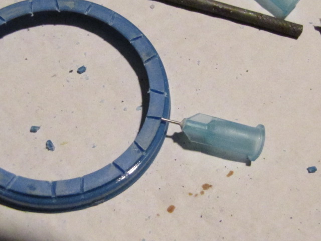

Vecchio 13-04-12, 09:43 AM   #21

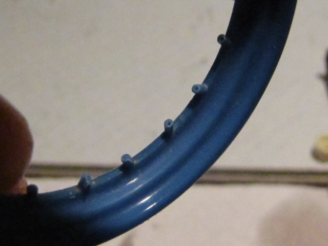

foratura dei tendi raggi...Esperimanto fallito pe la rottura di alcuni di essi...Credo si vedano accanto a quelli con i fori giusti...Lavoro improbo..
Vecchio 13-04-12, 09:44 AM   #22
soluzione drastica ...Faccio le sedi per infilarci trancii di ago in cui infilare poi gli aghi/raggi...
Vecchio 13-04-12, 09:45 AM   #23

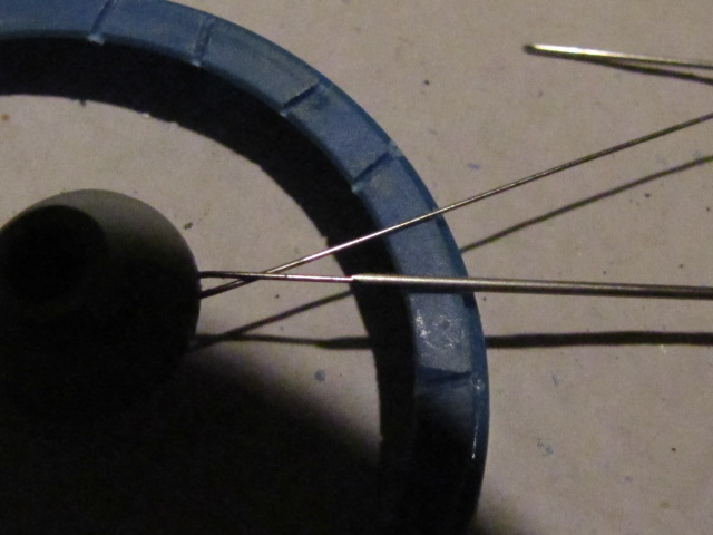

con un pezzo di ago usato cme scalpello creo la sede partendo dalle guide fatte con la sega
Vecchio 13-04-12, 09:46 AM   #24
effetto raggi...

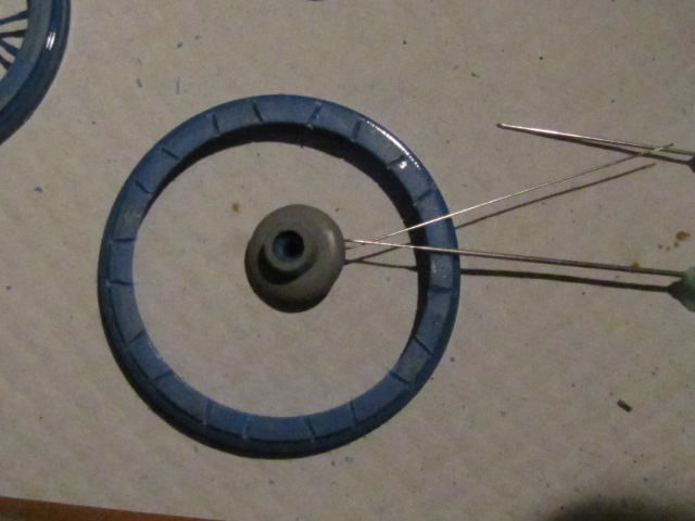

Vecchio 13-04-12, 09:48 AM   #25
Gli aghi tradizionali non sono sufficienti per alloggiare gli aghi da seta...(azz..!) dovrò procurarmene di più grandi.Qui ne vedete uno di prova con infilato l'ago da seta..
Dei cilindretti tagliati come suggeriva Fango saranno i tendi raggio.
