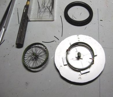

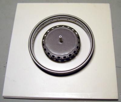

tornando al discorso cerchi ecc, ho trovato questo, magari lo hai già visto
My way of lacing wheels
ti anticipo le foto, poi con calma e senza "filtri" te le studi

Grazie!..Ma io ho fatto proprio così...!Solo che ho usato un trapano a mano....Avevo cominciato a forate tenendo i tendi raggi originali, ma se ne sbagli uno non recuperi più....
In più come centrare (non assialmente) il mozzo? Se avesse l'esatto spessore del crechio, basterebbe appoggiarlo come ha fatto lui, ma non è sempre così...
Questo qui comunque ha fatto un ottim lavoro!Magariavese messo più foto (e più grandi..)!!!
