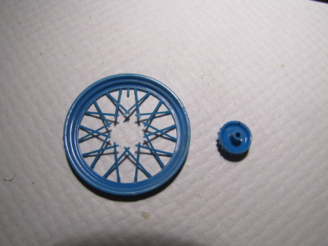

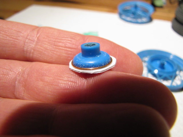

Vecchio 12-04-12, 01:28 PM   #7

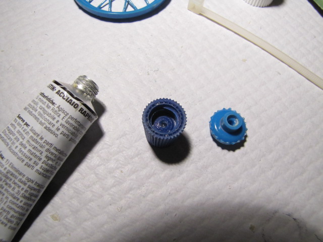

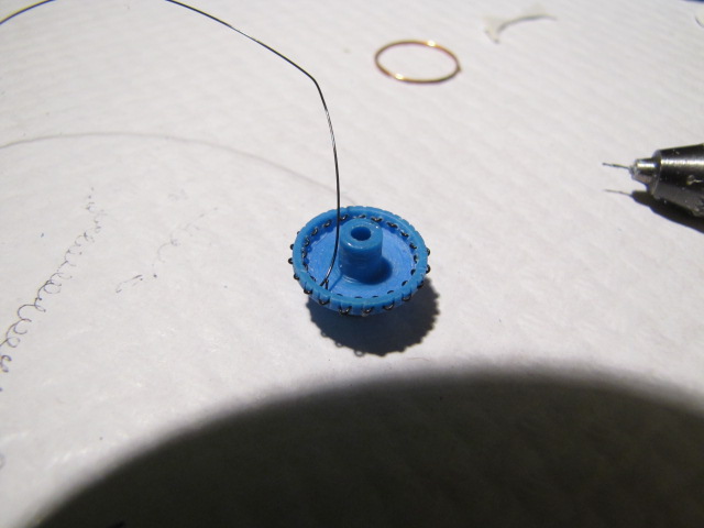

una volta c'era il problema della quadratura del cerchio...Adesso c'è la raggiatura del cerchio...
Mi fò insì...
1- estrapolazione del mozzo (due pezzi per ruota)
2-divisione in 40 del diametro (numero dei fori)
- tappo di colla avente 40 zigrinature (che culo...)
- incollaggio con poco attak
- incisione con seghetto
3- foratura delle sedi raggi...
- filo di rame con spessore pari alla fila interna di buchi
- piastra di appoggio in plastica
- foratura a mano appoggiado la punta al filo di rame
- foratura seconda fila sfalsata ad occhio verso l'esterno...
[MOTO] Harley dream-img_3923.jpg   [MOTO] Harley dream-img_3924.jpg   [MOTO] Harley dream-img_3975.jpg
Vecchio 12-04-12, 01:30 PM   #8
dopo i fori si stucca l'incisione del seghetto...facendo passare un filo di naylon nei fori, poi si sfila a stucco asciutto e si carteggia..

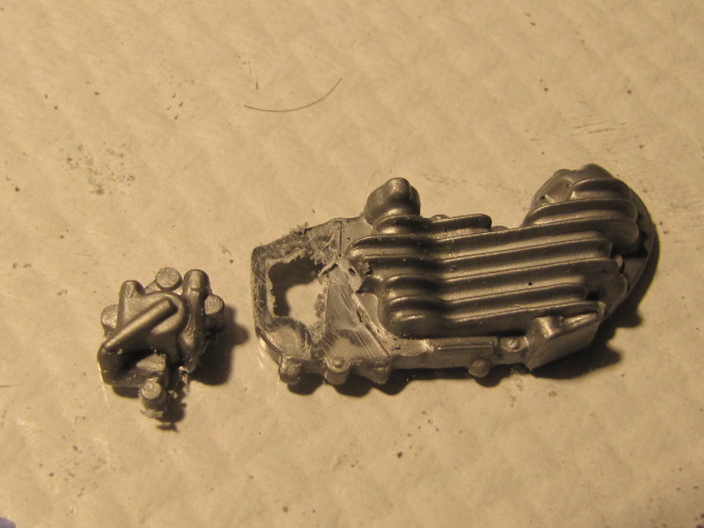

ci si deve fidare dei particolari ESCI..tutto sommato si...Ma noi siamo guerrieri...
via la pompa di mandata dell'olio...
Vecchio 12-04-12, 01:33 PM   #11
e rifacciamo la pompa dell'olio di "recupero"

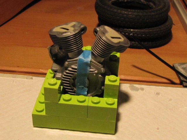

Vecchio 12-04-12, 01:34 PM   #12

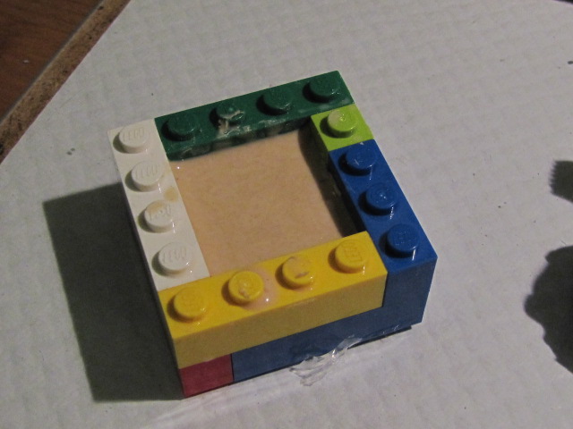

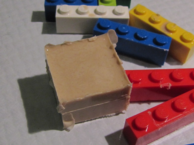

note di colore....A cosa serve il Lego oltre a fare gli stampi?
[MOTO] Harley dream-img_4004.jpg   [MOTO] Harley dream-img_4005.jpg   [MOTO] Harley dream-img_3997.jpg

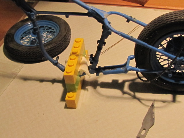

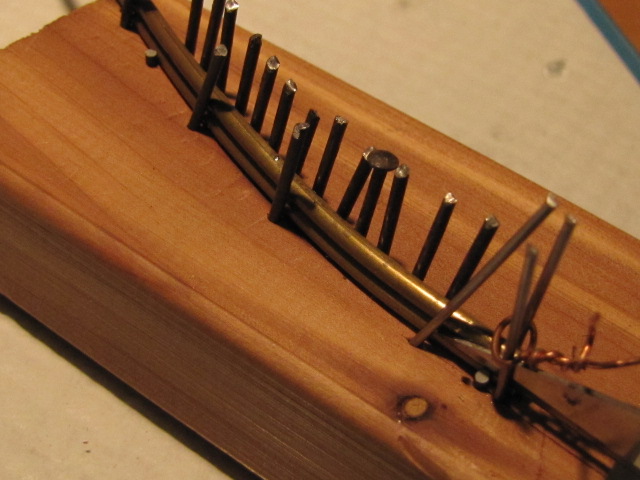

Vecchio 12-04-12, 01:36 PM   #13

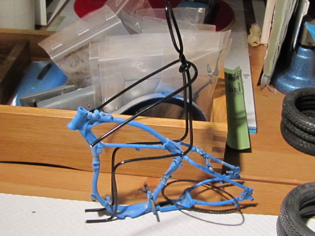

metodo cubano per la piegature delle forcelle...O scaldate prima o mettete alla griglia tutto l'insieme..
