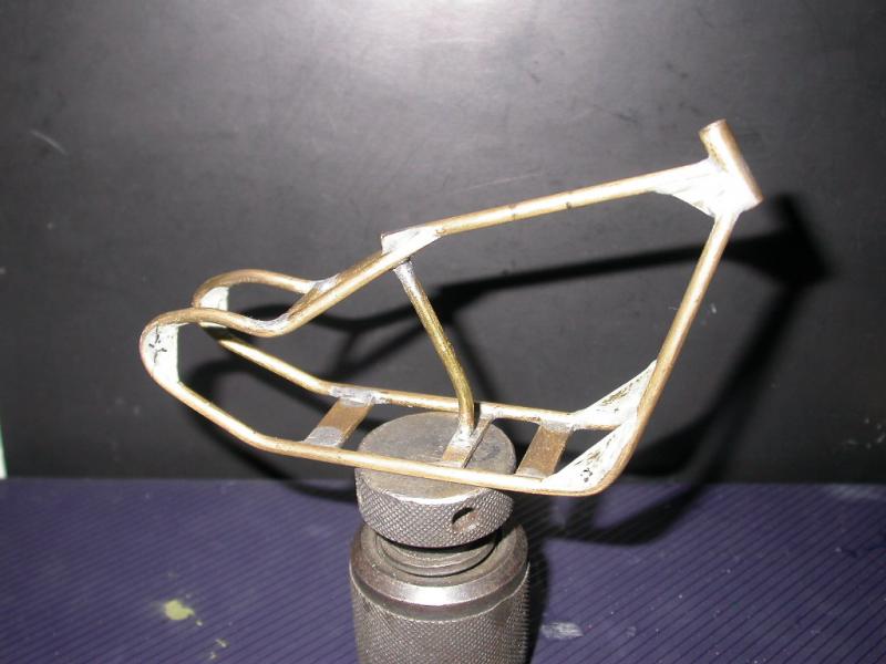

Da quanto ho capito,il buon Ale ci stupirà con un telaio nel suo prossimo wip.Io(forse) ne inizierò uno di un 1/12,il frame è già pronto,ma non sono mica ancora convinto..Mi piacerebbe tanto fare un low-ride,chessò,una Harley ribassata,stò cercando un bel disegno di un telaio.Forse voi mi potete aiutare,anzi,ve lo chiedo ufficialmente:avete un disegno di un telaio da passarmi?Vorrei comunque proseguire con l'1/9,mi ci trovo bene,mi piace proprio molto di più.Secondo intoppo, non riesco a capire come farmi un corpo(basamento) di un'Harley "vecchio stile":solo quello,il resto,bene o male,un'idea ve l'avrei.
Questo è il telaio che avrei pronto da quel mò,l'ho copiato da quei kits della Revell..ma non è proprio ciò che avrei voglia di fare NOW..

mah,io no vedo la foto,mi sà che ho usato un vecchio riquadro "aggiungi allegato" di un post precedente,e nn me l'ha postato..perchè caricare,oh,me l'ha caricato..vabbuò.
Che fai..Provochi??

..nonnò,ggiuro!..stavolta non ero ironico,sul fatto che dal lavoro non te le fanno vedere..
E' che ho notato che,quando posto qualcosa,in automatico mi si apre,sotto,la finestrella degli allegati.
Che non sempre usi,voglio dire,se solo devi scrivere,e nn postare nessun file..
Ma quella rimane sotto,anche una volta inviato il post.
Io nel mio post precedente avevo postato anche la foto del mio telaio(lo so',ho dovuto come sempre aspettare un tot che la caricasse..),tranne poi..non vederla postata.Quindi detraggo che,forse,per postarla ho usato una di quelle finestrelle vecchie,mai usate,di qualche mio post precedente.E che,giustamente,il mio ultimo post non vedeva come suo..che fatica,mi sono almeno riuscito a spiegare?
La foto la vedo...La provocazione era quella di mettere un lavoro in ottone che mi fa invidia...
