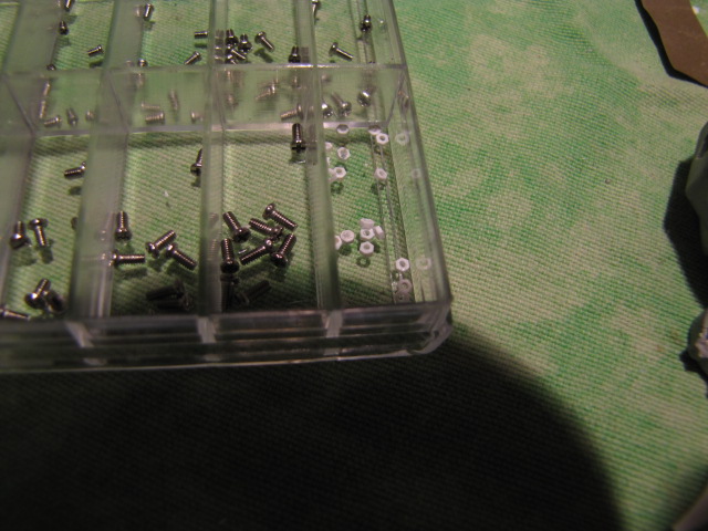

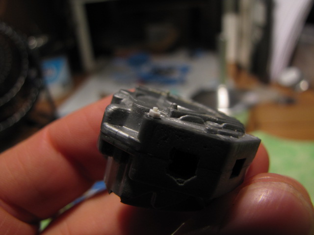

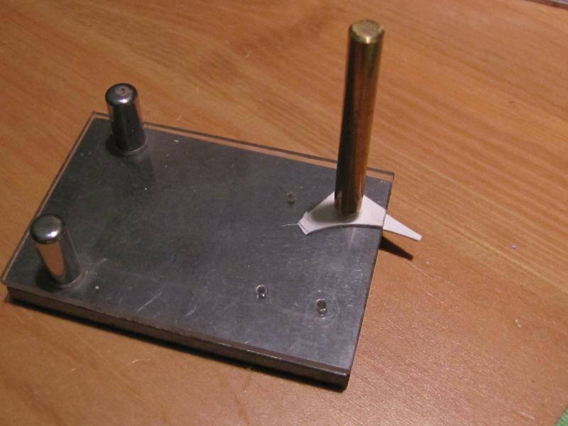

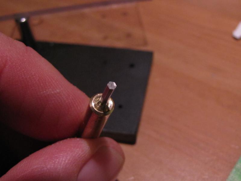

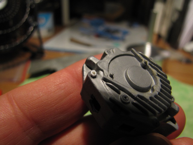

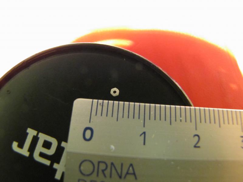

Sera dedicata ai dadi...
Nella scatoletta si vedono le viti comperate e lo scomparto vuoto che ho dedicato ai dadi ottenuti da un profilato tranciato con una lametta tramite la guida che vedete nell'ultima foto..E' un profilato a C di alluminio tagliato per far scorrere la lama o il seghetto ed un "fermo" in legno al quale poggiare il profilato per ottenere pezzi di uguale spessore...
Ho provato ad usarlo con profilato in ottone, ma dovendo usare il seghetto, si perde in spessore...
Purtroppo forare i dadi non è semplice e come si vede nella foto, il tondino simula filetto non è in asse...Che dite?si vedrà a lavoro finito?..anche percè il tondino sporgerà pochissimo...

YES,Bruno! Dai,a me sembrano ok!..al limite,ma che te lo dico affà-che-già-ben-saprai..,fattene un tot,poi seleziona gli otto-dieci migliori..:chessò,io di solito me ne fò trenta se me ne servono dieci,e sulla quantità uno su tre ne uscirà ben..no?Cavolo,peccato che è un pò che stò al confinio sui monti,fossimo più vicini(forse,neh?) cercherei di esserti di aiuto.Aniway,Bruno,a me sinceramente non mi sembra male,ciò che hai postato,really.Vai così!
