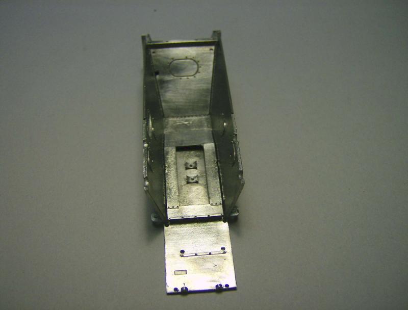

il kit Hiro è nel solito stile,maggior parte dei pezzi in metallo bianco,e carrozzeria in resina bianca sottilissima.
Per prima cosa ho saldato alcune perti,le strutture principali di cambio,motore e serbatoio olio,che va lasciato in metallo lucidato....

l'intenzione(quasi d'obbligo),è quella di montare la maggior parte delle parti pricipali,moroe/cambio,telaio e carrozzeria,per vedere se ci sono ostacoli/errori/distanze preoccupanti che possono complicare anche parecchio le fasi di omtaggio.
Quindi ho lucidato alla meglio il telaio,saldando e incollando le parti principali.

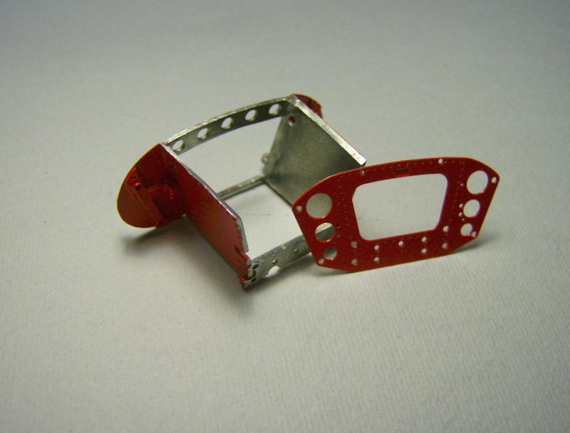

Hiro ha separato la parte anteriore,con la centina che divide l'abitacolo dalla zona della pedaliera e delle sospensioni.
Quest'ultima,un pezzo in metallo bianco e una fotoincisione,vanno clorate rosse come la carrozzeria,e per sapere da subito se il rosso è quello giusto,ho preparato le parti col fondo,e ho verniciato.
Questo mi è servito a capire subito che rosso usare.Credevo andasse bene un TS49 "bright red" Tamiya,invece ho dovuto usare il TS8 perchè le decals "STP" fornite nel kit,sono più scure del TS49...la differenza sarebbe troppa...

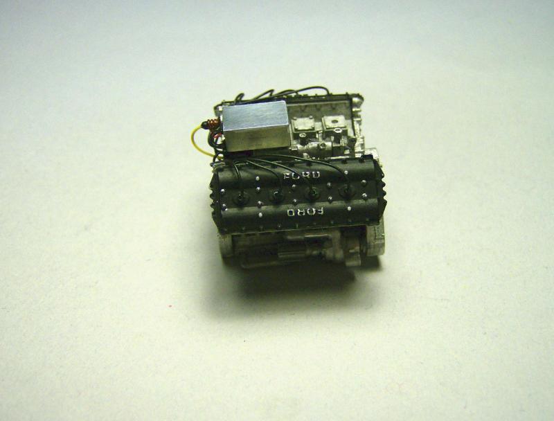

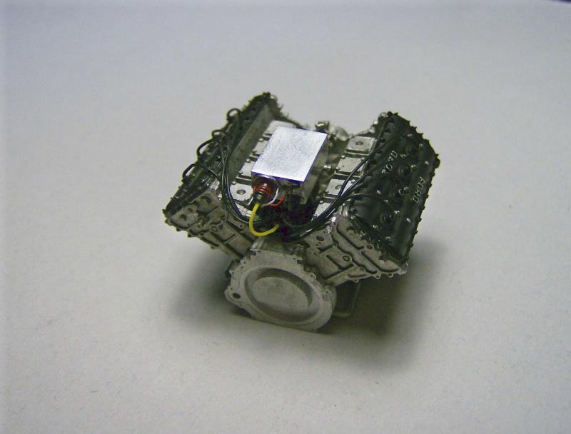

i lavori si spostano sul motore Cosworth.
Hiro ha fatto un lavoro siscreto,tuttavia ci sono alcune piccole perplessità riguardo le dimesioni del monoblocco...
Forse anche con un Cosworth Tamiya si riesce a fare un bel lavoro,ma ho preferito mantenere il motore del kit.
Le testate hanno le scritte FORD un po' rovinate:due lettere sono irregolari,e di conseguenza diviene difficile colorare bene...anche raschiando il nero dalla scritta in rilievo non garantisce un risultato netto...Pazienza...
Dove Hiro eccelle è nell'accessoristica del motore..Pompe olio,acqua,molto ben fatte e curate.Tamiya è più vaga..molto più vaga...
Idem con la pompa iniezione(nel motore Tamiya solo scimiottata) e nella calotta,perfetta.(Tamiya propone ancora,dopo 35 anni,il solito pezzetto tondo vuoto separato da un pezzetto di plastica.....)
Qui invece la calotta ha tutti i suoi 8 fori+quello per la centralina...
Quest'ultima è ben dettagliata,ma secondo me un pelino tropppo larga.
Un giorno ne farò una più precisa,e la clonerò..Il Cosworth sbuca fuori spesso,nei kit delle F1 anni 70/80....
Ho aggiunto alla centralina alcuni cavetti,e ho messo icavi candele.Un po' sottile il filo fornito da Hiro,ma in casa non ho trovato nulla di più convincente...Così ho lasciato quello....
Il più è fatto.Ora mancano solo i tromboncini aspirazione,gli iniettori e poco altro.

A proposito di Cosworth, Hiro deve averli fatti tutti con lo stesso stampo xké tutte le testate presentano il difetto della scritta FORD indicata da Sandro: mi domando xké non lascino "vuota" la testata e ci facciano delle belle fotoincisioni con la scritta FORD (così come hanno fatto con la scritta Ferrari sulle 312 che, inoltre, è mooolto + piccola).
