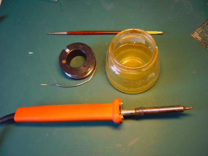

Questo è ciò che utilizzo per saldare le fotoincisioni: un vecchio pennello, stagno sottile, e acido spento. Anzi, ora utilizzo un flussante per acciaio e devo dire che mi trovo davvero molto bene.

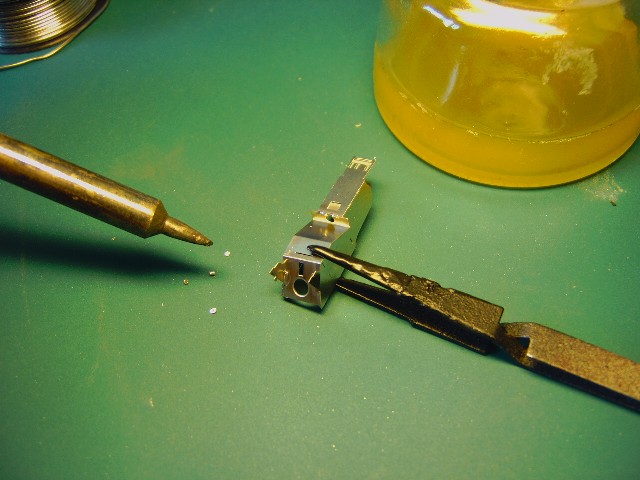

...con li pennello, poso una piccola dose di acido sulla fotoincisione, e vi appoggio poi piccolissimi pezzetti di stagno, ottenendo così, una robusta e pulita saldatura.
Ricordarsi sempre di lavare il pezzetto dopo aver saldato, altrimenti l'acido continua ad agire, rovinandovi il lavoro.

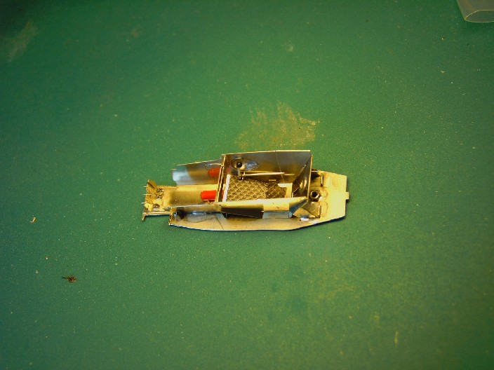

Ecco come si presenta il cockpit, con l'aggiunta di alcuni particolari....

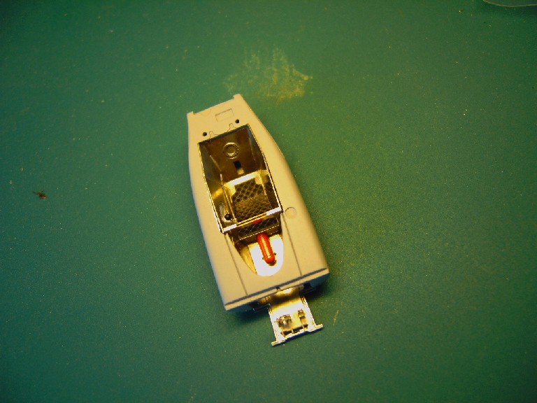

Ora verifico l'incastro con il corpo vettura.
Considerando lo spessore, delle prossime mani di verniciatura, devo dire che il tutto, calza alla perfezione!

scusa l'ignoranza ma potresti spiegare a cosa serve l'acido per saldare? grazie

Ciao MetalGriso, l'acido per saldare, diciamo che fà le veci della pasta-salda, nelle normali procedure di saldatura in elettronica...circa..cioè, aiuta lo stagno ad ancorarsi alla perfezione, sulla superficie da saldare. Prepara quindi la fotoincisione in questione; dove tu posi l'acido, nell'istante in cui vai a saldare, lo stagno scorrerà nelle fessure, lasciando perfettamente pulita e robusta, la parte saldata.
Chiaro che con una pasta per saldare, non puoi avere lo stesso risultato, e impiastreresti il tutto, creando un casino!
