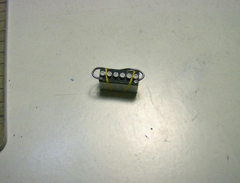

altro particolare un po' secondario,la batteria...
La March 721 montava la batteria sul lato sinistro,nella nicchia della sospensione anteriore.
Hito la fornisce in metallo,ovviamente,il materiale meno adatto per questo partiicolare..
Quindi vai di verniciatura...
Anche qui,come con i bicchierini delle pompe freno,ho tentato di simulare il liquido degli elementi interni...riuscendoci mica tanto....
Ho aggiunto la cinghietta che teneva la batteria(ho solo una foto in b/nero..non si capisce di che colore sia..) colorata di giallo per staccare col colore della batteria...
Ho quindi fatto i due contati,usando filo di stagno con l'estremità incollata d due piccole fotoincisioni di recupero..
Una volta colorati,i due cavetti sembrano credibili....

Mi piace molto come è venuta la batteria, quella di fare le striscioline scure è un'idea semplice ed efficace. La terrò a mente.

mah...l'idea era buona,credo..ma lo svolgimento non è semplice...e come vedi non salta fuori un gran che.
Ci vorrebbe del plasticard semitrasparente,opaco..verniciando l'intenro,risulterebbe più credibile..
Con un blocchetto di metallo è dura.....

Il modo di simulare il liquido nei serbatoi la metterò subito in pratica su quelli della Celica, invece del nero proverò ad usare un colore che imiti il giallo paglierino degli oli.
