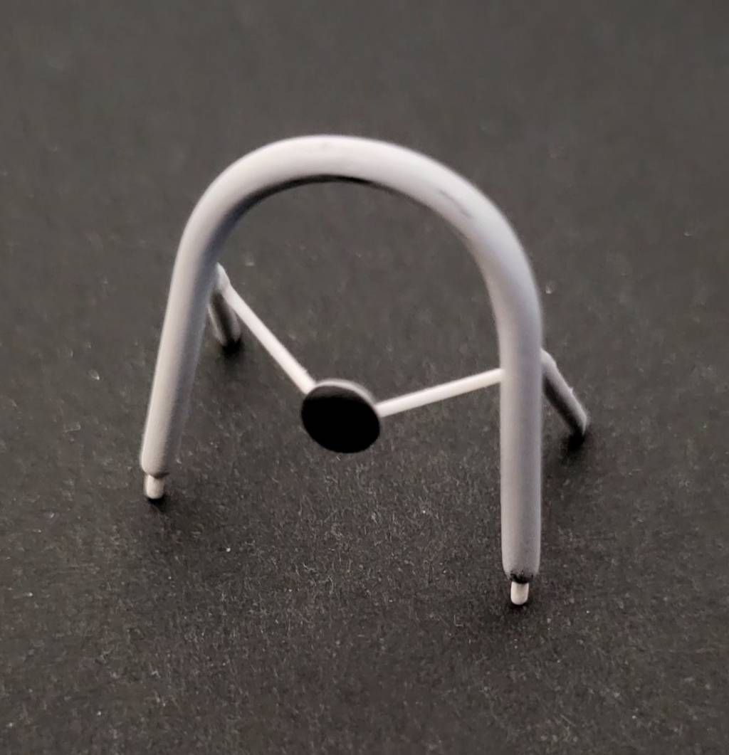

Nel frattempo sono ritornato nella zona dietro all'abitacolo, dato che è una parte molto visibile e i pezzi contenuti nel kit sono pessimi. Sto ricostruendo tutto il roll-bar sulla base di quello in plastica della Tyrrell P34 di Tamiya. Ho invece già completato il poggiatesta. Quello del kit era in metallo bianco, con i braccetti chiaramente storti ed inoltre era troppo piccolo. L'ho rifatto in plastica e ho utilizzato del plastirod da 0,5 mm per i tiranti.Orange House 1/20 Ensign N177 1977 Clay Regazzoni-screenshot_20260708_104313_dropbox.jpgOrange House 1/20 Ensign N177 1977 Clay Regazzoni-screenshot_20260712_143622_gallery.jpgOrange House 1/20 Ensign N177 1977 Clay Regazzoni-screenshot_20260712_143629_gallery.jpg

Il poggiatesta come lo hai fatto?

Con due tondini di plasticard da circa 3,8 mm di diametro. La parte nera l'ho smussata sui lati e poi ho aggiunto il tondino bianco che ho forato al centro, dove poi ho fissato i due tiranti.

Qui le foto del roll-bar con il poggiatesta montato.
Ho inserito dei pin nella parte bassa per riuscire ad inserirlo preciso nel telaio, che ho di conseguenza forato.Orange House 1/20 Ensign N177 1977 Clay Regazzoni-screenshot_20260712_184549_gallery.jpgOrange House 1/20 Ensign N177 1977 Clay Regazzoni-screenshot_20260712_184654_gallery.jpgOrange House 1/20 Ensign N177 1977 Clay Regazzoni-screenshot_20260712_184725_gallery.jpg
