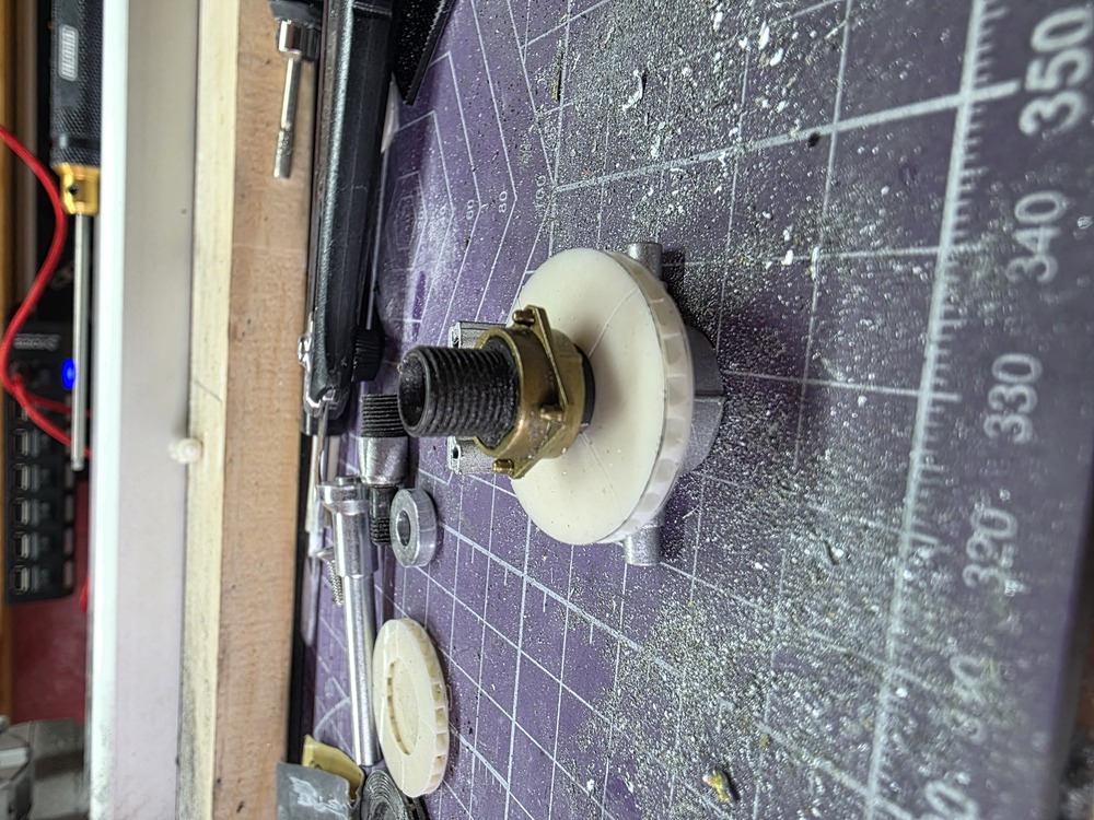

Buongiorno ragazzi,
il disegno del disco con autodesk mi ha preso più tempo del dovuto, essendo un babbo con i programmi di modellazione, però a risultato finito mi accontento, per ora
Ho stampato circa 50 dischi prima di ottenerne una coppia decente, che comunque ho poi dovuto lavorare col tornio per eliminare i residui di supporto e altre cose che col programma non sono riuscito a fare.
Ho modificato il mozzo, l'ho reso più realistico e decisamente migliore di quello fornito con le uscite.
Utilizzando due mandrini di due pennini ad aria compressa ormai guasti, ho ricreato il mozzo, mentre per cerchio e supporto freno ho provveduto ad allargare le sedi con il trapano a colonna. Resta da verniciare disco e mozzo ma a grandi linee il risultato è quello mostrato in foto, mm + / mm - per riportare il tutto alle misure originali.
Resta da trovare un dado flangiato piatto da sostituire a quello fornito con le uscite, questa sarà credo la parte più dificile, perchè dovranno combaciare filetto e altezza, sarà quasi impossibile.
Dovrò ricostruire anche la piastra tra il disco e quella parte del mozzo (quella in plastica dorata) ma per ora sono a corto di idee, anche perchè se mi rimetto a disegnare passano altre due settimane
Per ora è tutto signori, vi auguro un buon weekend

Ci avrai anche perso parecchio tempo, però il risultato finale ti ha premiato...

Grazie Matte, sei troppo buono 😅
A me non convincono del tutto, magari dopo la verniciatura cambierò idea.
