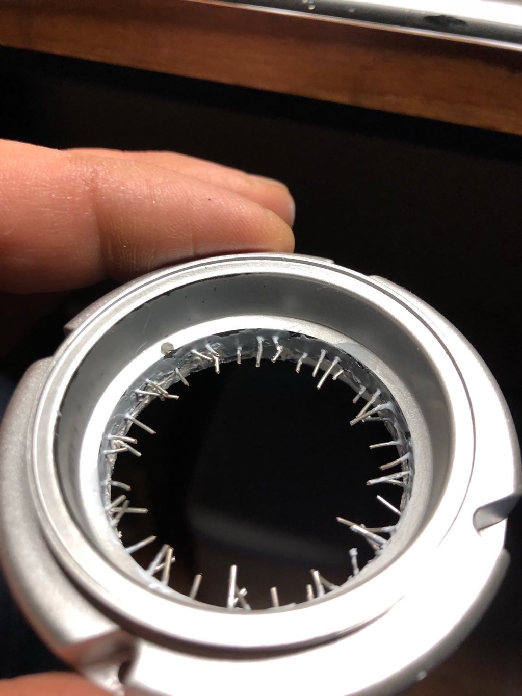

La mia intenzione in questo primo tentativo era di eliminare tutte le giunzioni del cerchio,Ferrari 250 GTO Centauria 1/8-img_2320.jpgFerrari 250 GTO Centauria 1/8-img_2324.jpgFerrari 250 GTO Centauria 1/8-img_2326.jpgma dopo un primo tentativo ho optato per realizzarlo in due parti.
Ho quindi iniziato a stuccare tutte le fessure dopo avere inserito spezzoni di filo metallico in tutti i buchi dove poi andranno inseriti i raggi

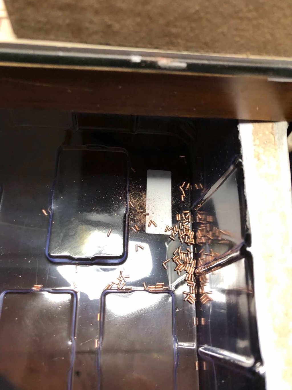

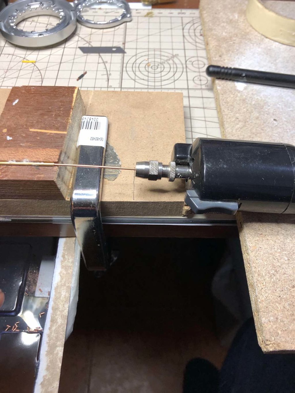

Per realizzare i nipples ho usato un tubetto di rame da 1mm tagliati a 2,5mm.
Per fare questo ho realizzato una trancia artigianale per velocizzare il processo Ferrari 250 GTO Centauria 1/8-img_2296.jpgFerrari 250 GTO Centauria 1/8-img_2297.jpgFerrari 250 GTO Centauria 1/8-img_2298.jpg
