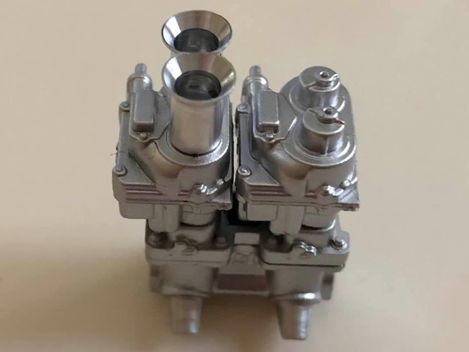

Ferrari 250 GTO Centauria 1/8-img_6235.jpg
La bancata dei sei carburatori Weber della GTO è qualcosa di impressionante!
Da Centauria finalmente una bella sorpresa,le trombette dei carburatori in alluminio tornito!

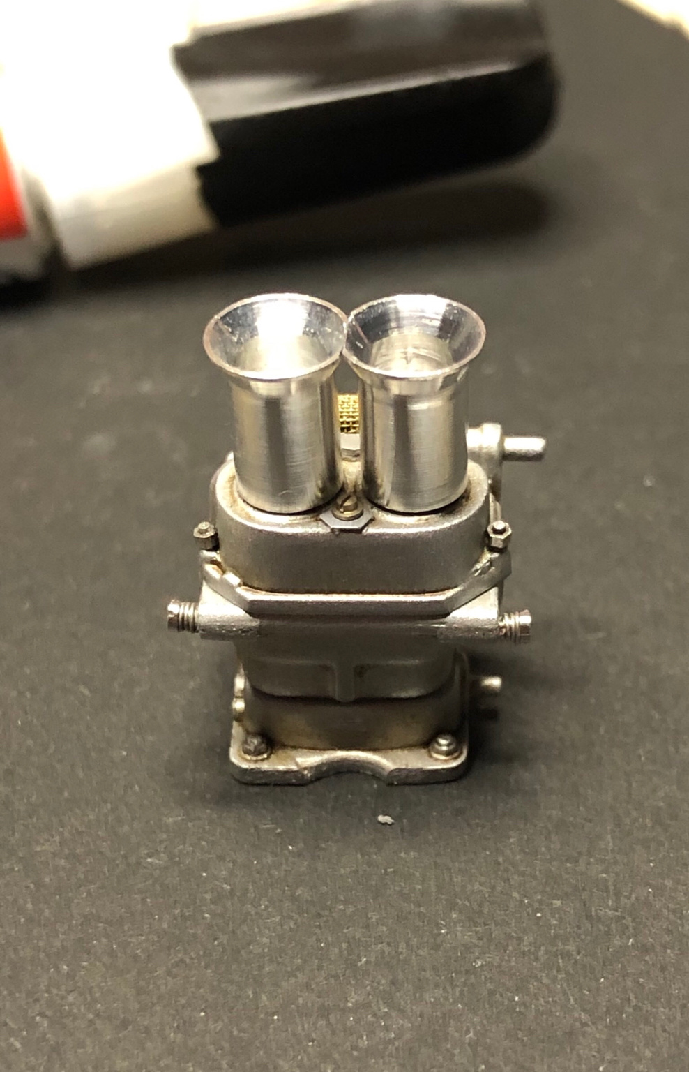

Finalmente qualcosa di metallo!Ferrari 250 GTO Centauria 1/8-img_3225.jpg
Per il resto però il solito basso livello di dettaglio, anche qui parecchio da lavorare.

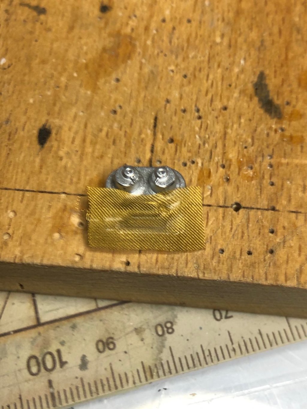

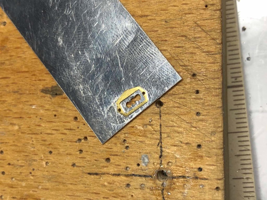

Per cominciare ho riprodotto la griglietta con la sua cornice presenti sulla parte superiore del carburatore realizzando un master in ottoneFerrari 250 GTO Centauria 1/8-img_2998.jpgFerrari 250 GTO Centauria 1/8-img_3247.jpgFerrari 250 GTO Centauria 1/8-img_3001.jpg
E cn quello ho ricavato tutte e 6 le cornici in alluminio

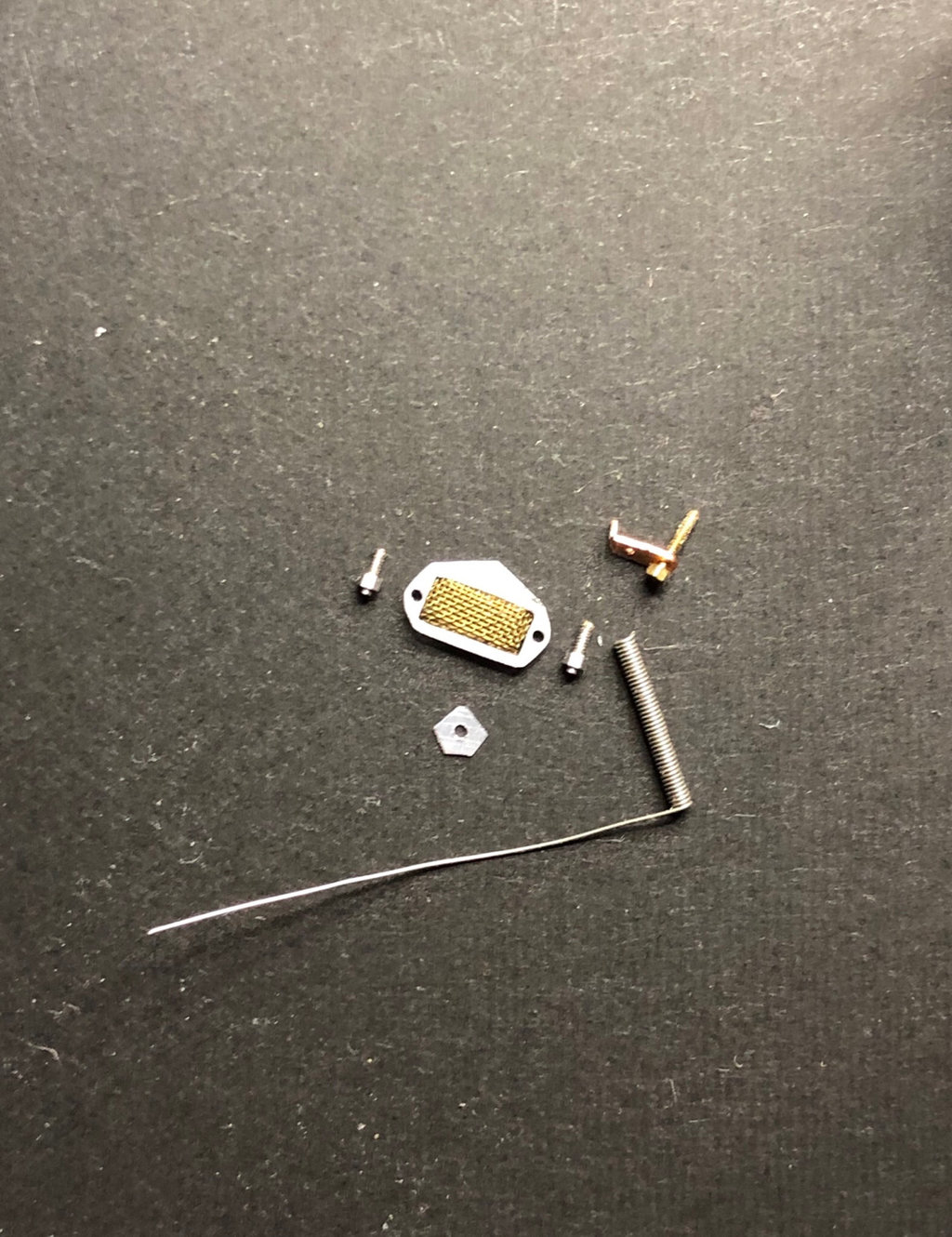

Poi con filo elettrico arrotolato intorno ad una punta da 0,7mm ho realizzato le molle laterali
Infine la levetta ed il puntale su cui agisce Ferrari 250 GTO Centauria 1/8-img_3261.jpgFerrari 250 GTO Centauria 1/8-img_3262.jpgFerrari 250 GTO Centauria 1/8-img_3320.jpgFerrari 250 GTO Centauria 1/8-img_3399.jpg
