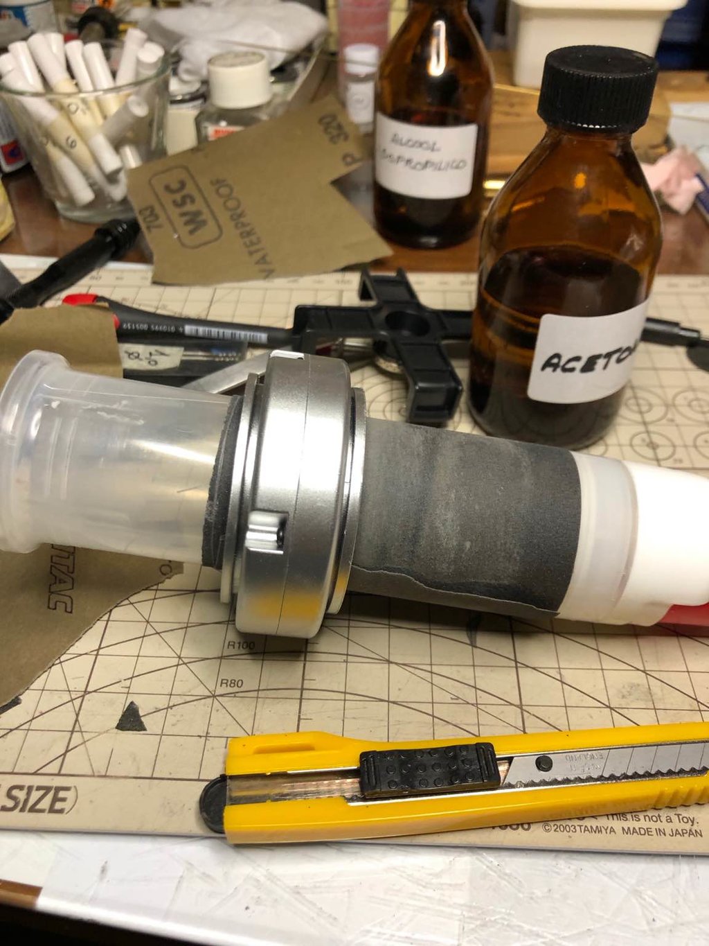

jethro62 25-08-21 09:05 PM
3 allegato(i)
Come prima cosa ho eliminato i nipples ed ho “alesato” il cerchio usando un tubo di dentifricio ( usato!) rivestito di carta seppia.Allegato 392597Allegato 392598Allegato 392599

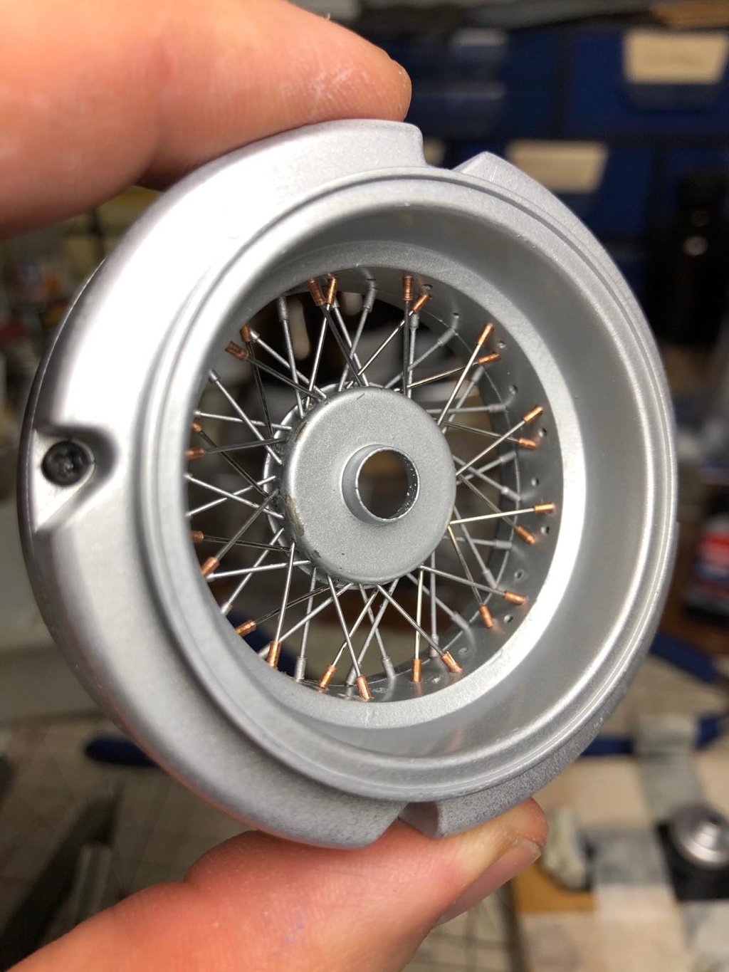

jethro62 25-08-21 09:35 PM
3 allegato(i)
Per realizzare i nipples ho usato un tubetto di rame da 1mm tagliati a 2,5mm.
Per fare questo ho realizzato una trancia artigianale per velocizzare il processo Allegato 392603Allegato 392604Allegato 392605

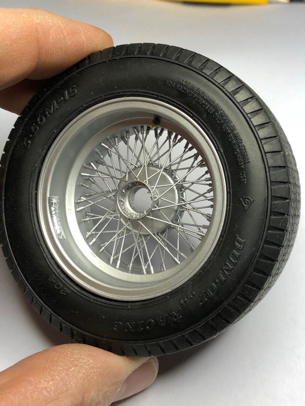

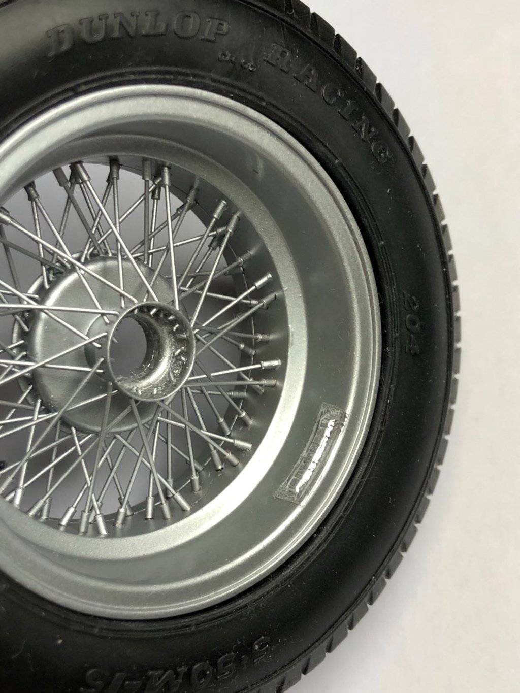

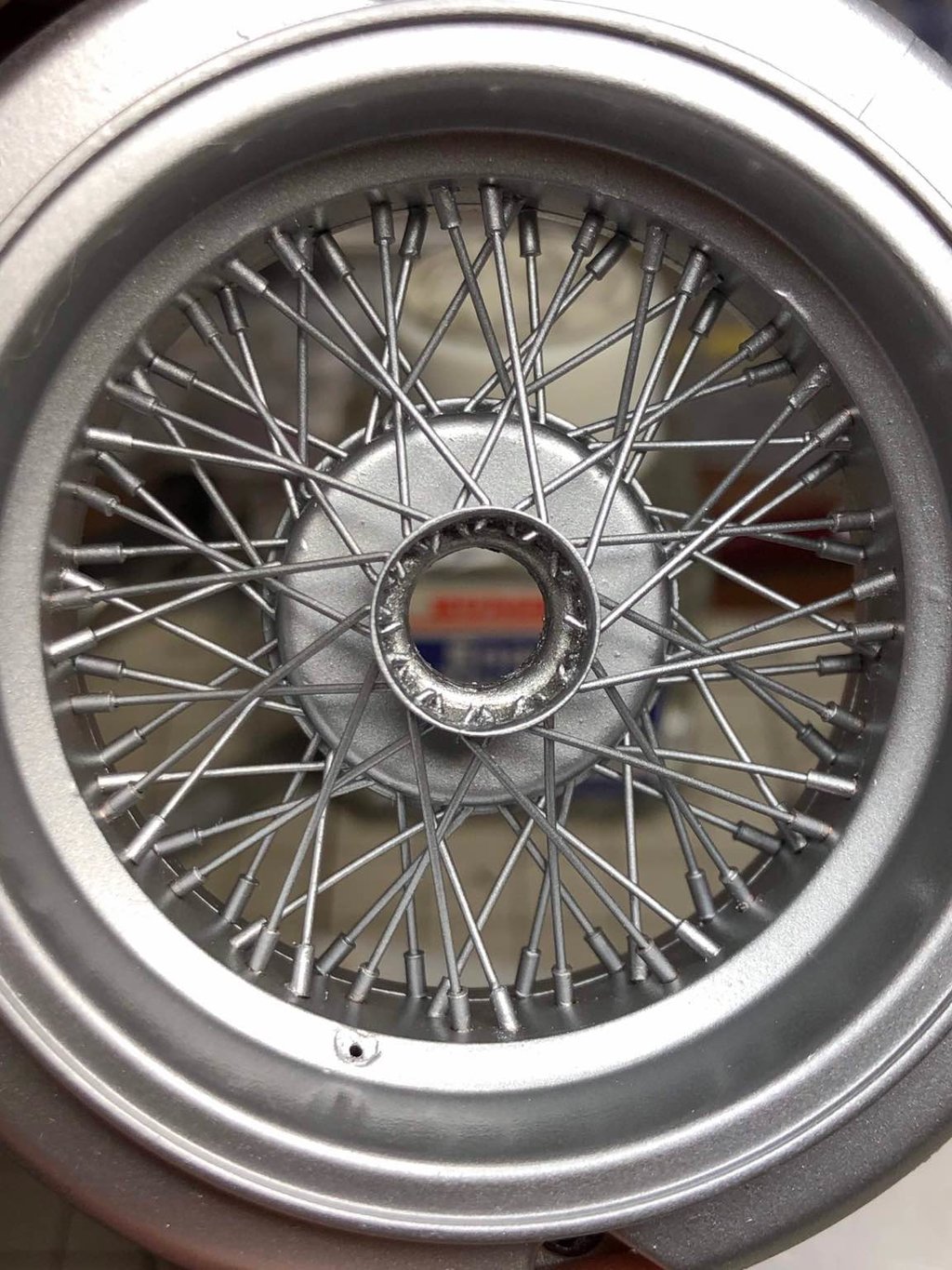

4 allegato(i)
E questo è il risultato finale Allegato 392620Allegato 392621Allegato 392622Allegato 392623
Mi scuso per probabilmente non essere stato chiarissimo nella descrizione dei lavori!
Se avete domande fate pure.
Grazie per l’attenzione!
