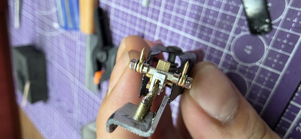

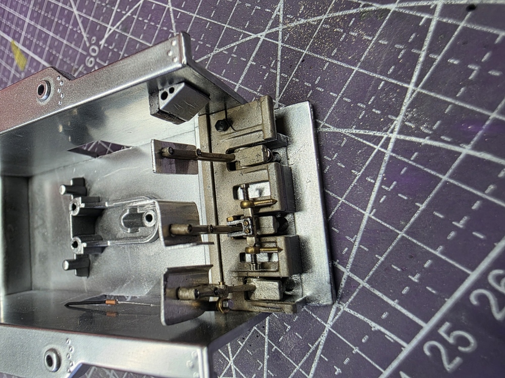

In questa fase (circa fasciolo n.35 30/35) siamo al montaggio della pedaliera, scarna e brutta.
Necessità di alcune migliorie sia a livello di dettaglio che a livello di colore poichè non tutti vengono rispettati.
Ho cominciato per ora a lavorare sul pedale del freno, forando il pedale come da controparte reale e aggiungendo il meccanismo vero e proprio che permetteva la frenata (che non era di sicuro una molla poggiata tra il pedale e la culla)
Il meccanismo l'ho costruito utilizzando dei pezzi vari tra dettagli di treni/ferrovie/barche acquistati tempo fa su Knupfer, per 5-6 euro ti mandano un miscuglio di pezzi di scarto/avanzo dove puoi scegliere anche la dimensione degli stessi, tra piccolo/medio/grande, (tra l'altro ho scoperto quel sito grazie a voi )
Detto questo,
il sostegno del meccanismo lìho ricavato tagliando un pezzo di un dissipatore di un vecchio disco solido di un computer lavorandolo in modo che potesse ospitare il meccanismo: un incavo sul dorso fatto con seghetto e poi rifinito a lima
Il meccanismo sono due filetti con una parte piatta contrapposti, invece le sedi dei pistoni sono due palline a cui ho limato le estremità per dare loro la forma di un connettore banjo, il tutto è tenuto fermo da due dadi da 1mm. I tubi che poi andranno al frontale verranno montati successivamente perchè dovranno essere direzionati esattamente al meccanismo presente sul telaio, esternamente
Per ora è tutto, vi auguro una buona serata
Allego foto riferimento

Buongiorno, alla fine dato che ho rovinato il pedale dell'acceleratore e che per sistemarlo avrei dovuto togliere la pedaliera ho deciso di rifare tutte e tre le pedaliere in alluminio dallo spessore di 1.5 mm
E' stato abbastanza semplice in realtà, il più rognoso chiaramente è stato quello del freno poichè avendo i fori e due curve ha richiesto maggiore attenzione rispetto gli altri due.
Verranno avvitati ai loro supporti originali (ci ho provato a rifare anche quelli, ma vanno oltre le mie capacità) tramite due microscopiche viti philips da 0.8
La zigrinatura del freno e della frizione è ricavata da un foglio adesivo con quella trama della HiroBoy
Ho inoltre modificato il meccanismo della pompa del freno, snellendolo dagli anelli montati precedentemente, alla fine i connettori banjo una volta collegati ai tubi del liquido freni resteranno da soli in posizione, non è necessario spessorarli ai lati, e inoltre è decisamente più simile alla controparte reale.
Per ora e tutto, prossimo passaggio è la verniciatura del tutto e l'assemblaggio sulla culla, poi si passerà a lavorare sul sottoculla e sul telaietto della pompa freno
Buona serata

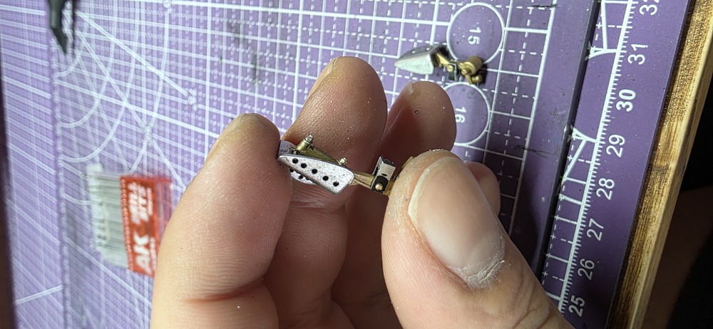

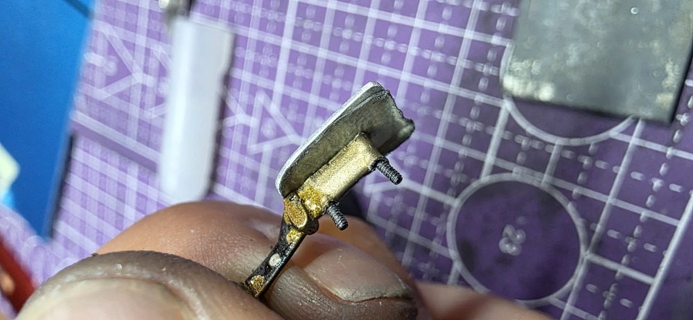

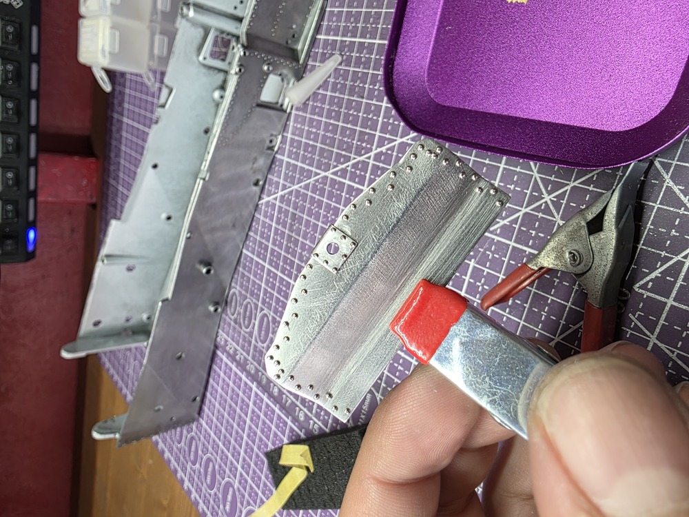

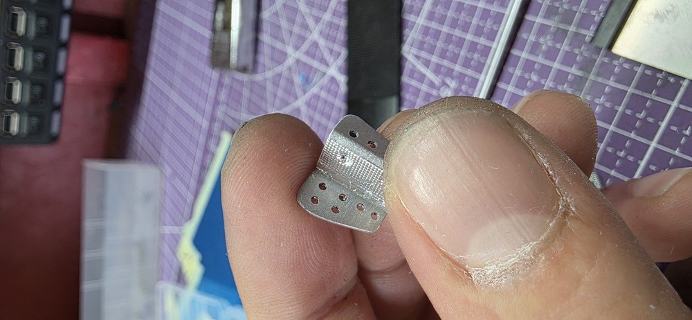

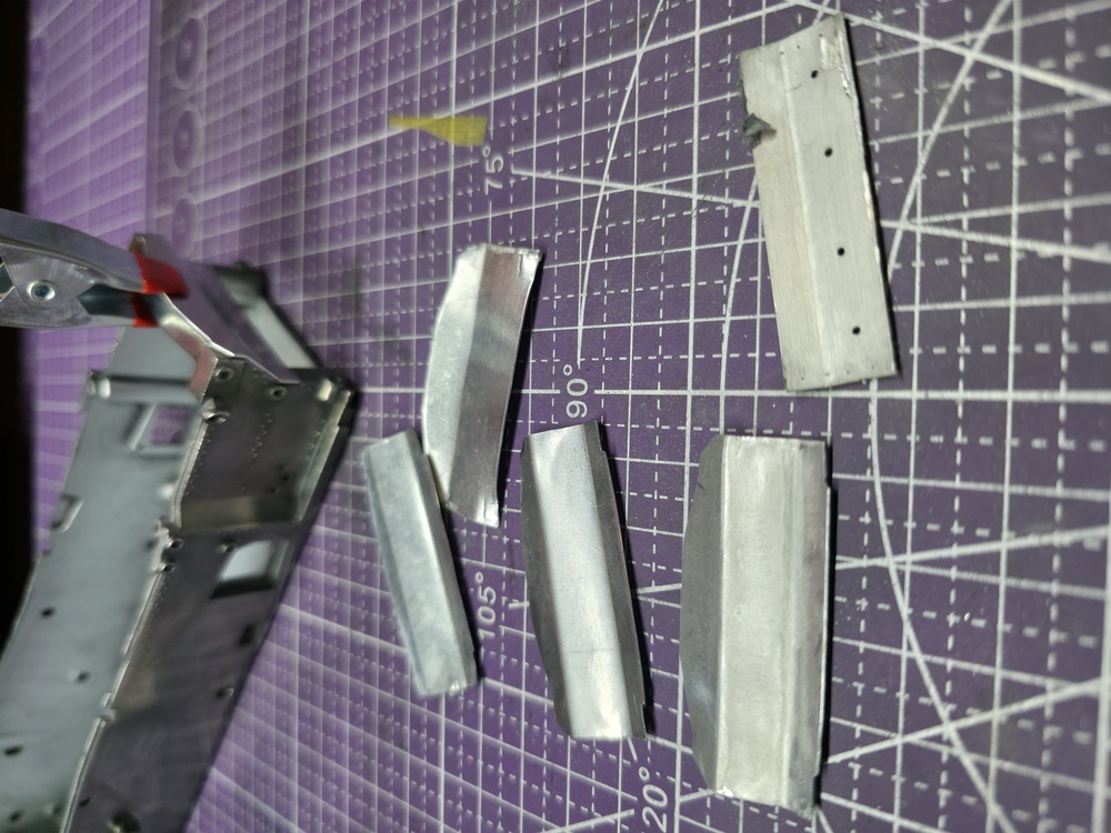

Buonasera ragazzi,
piccolo aggiornamento : alla fine ho deciso di ricreare la piastra di supporto delle vaschette in alluminio e di eliminare i supporti orrendi delle vaschette per ricreare anche quelli.
Ricreare la piastra non è stato facile e in allegato metterò anche i "morti", mi ci sono volute circa 6 ore solo per quella piastra, ognuna aveva dei piccoli difetti che non mi convincevano, quella definitiva ha ancora bisogno dei fori per i rivetti e per i supporti vaschette.
Successivamente procederò a ricerare il supporto dell'alettone anteriore, chiaramente tutta la parte anteriore-superiore del sottoculla è stato limato e lucidato per eliminare i vecchi finti rivetti e il supporto dell'ala.
Per ora è tutto, buona serata

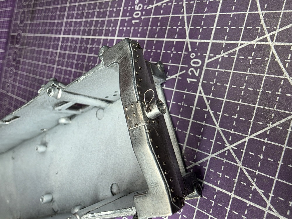

predefinito Paratia frontale

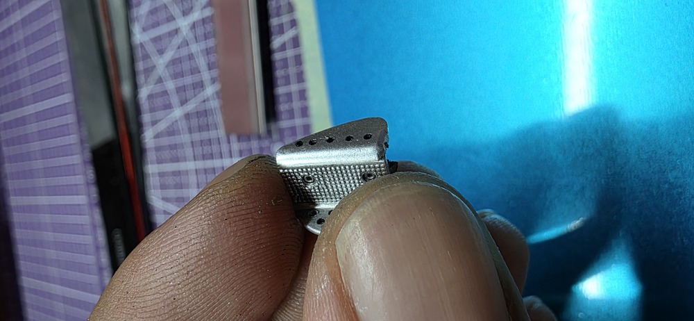

Buonasera ragazzi, ho ultimato la paratia frontale :
ho deciso di ricrearla poichè ho preferito creare e misurare le basi per i rivetti ancora prima di tagliarla e piegarla, per comodità.
Allo stesso modo ho creato il supporto per l'alettone anteriore.
I rivetti utilizzati sono dei top studio da 1mm di testa tonda per la paratia mentre per la piastra supporto degli 0.8 sempre top studio e sempre testa tonda che a fine lavoro ho deciso di appiattire con un piccolo dremel con spugnetta abrasiva da 800gr, a testa tonda i rivetti sporgevano troppo, sembravano le borchie del chiodo
Il supporto l'ho creato invece con un semplicissimo tubo da 2.5mm tagliato a misura al cui interno si nasconde una vite a stella che unisce la piastra di supporto alla paratia e infine al sottoculla; lil filetto che sporgeva all'interno infine l'ho tagliato e molato in modo da risultare a filo e quindi anche a mascherare il precedente foro ovviando così a stucco e verniciatura.
La vite che dovrebbe tenere l'alettone in sede è una M1 a taglio
Il prossimo passo sarà quello di creare i fori per i supporti delle vaschette e dell'impianto idraulico dei freni.
Per ora è tutto, alla prossima e buona serata

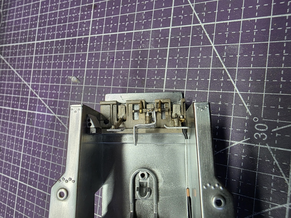

Buongiorno ragazzi, piccolo aggiornamento :
Ho ultimato il montaggio della pedaliera con l'aggiunta del cavo dell'acceleratore, non so dove ho trovato la fortuna di non rigare la delicatissima vernice alclad, però mi è andata bene
Ho le vaschette in asciugatura dopo aver incollato sopra di esse i supportini che poi andranno piegati e fatti aderire alle stesse per poi essere avvitati alla paratia frontale, se riesco di oggi pubblicherò l'aggiornamento, nel frattempo vi auguro una buona giornata
