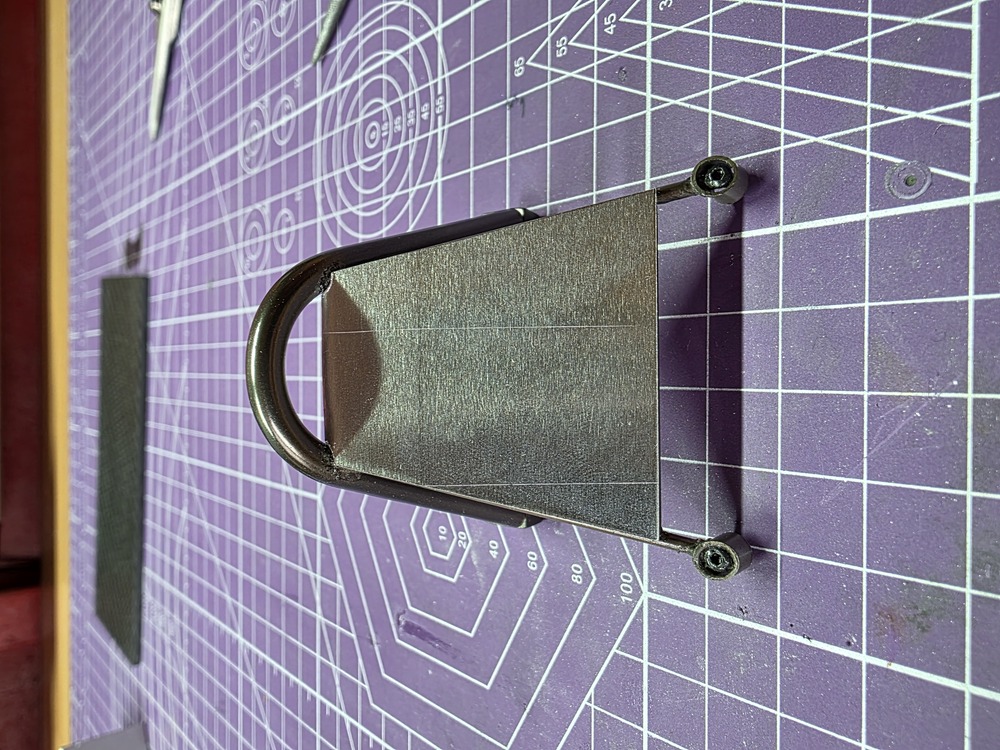

Vecchio 08-02-25, 11:09 AM   #73
L'avatar di Marcoice
Registrato dal: Oct 2024
Messaggi: 214
Marcoice è un newbie...
Buongiorno ragazzi,
stamattina ho ultimato la piastra del rollbar frontale, devo solo capire come traslare la targhetta indicante il numero telaio, credo che con una piccola raspa proverò a tagliarla e poi incollarla su quella fatta da me, si dovesse rovinare sono fott**o.
Unico neo, è che i tre fori ravvicinati, quelli al centro e al fondo, uno mi è venuto storto, poi guardando le foto reference ho notato che anche quelli reali erano storti, e per farmelo andar bene ho pensato che se in Ferrari se ne sono fregati, perchè non posso farlo pure io?!
La piastra utilizzata è un foglio di alluminio con spessore 0.5, i fori per i rivetti sono diametro 0.5mm mentre i rivetti hanno stelo 0.4 e testa 0.8, gli stessi utilizzati per il roll bar posteriore, i lati sono stati leggermente piegati con un piccolo martello, il tutto poi è stato incollato con la Tamiya gel

Vecchio 08-02-25, 11:36 AM   #74
Registrato dal: Jul 2016
Messaggi: 5,045
mral57 è un newbie...
predefinito 312 T4 Centauria 1/8
Lavoro pulitissimo e perfetto… Bravissimo!!!!

Vecchio 08-02-25, 11:48 AM   #75
Messaggi: 214
E questo è il risultato una volta rimossa la placchetta e incollata alla piastra.
La placchetta è stata rimossa seghettandola tutta attorno, poi limata fino ad uno spessore di circa 0.2/03 mm e infine incollata, non me la sono sentito di sostituire i rivetti poichè gli originali sono troppo vicini gli spigoli e si rischierebbe di danneggiare la targhetta irrimediabilmente
