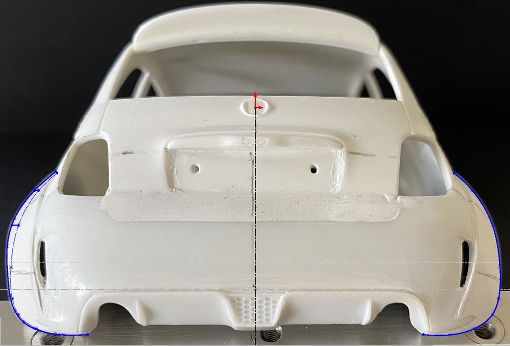

Piccolo aggiornamento.
Per rendere simmetrici i parafanghi allargati ho fatto una foto col telefono. Ho importato la foto nel CAD (si può fare lo stesso in Paint o Powerpoint). Ho tracciato la curva di sezione destra, visto che è stato il primo allargamento fatto, e poi specchiata. Poi ho tracciato la sezione sinistra (curva solida) e posta affianco alla curva specchiata (tratto e punto).
La massima differenza è 0.9mm, che deve essere carteggiata sino a diventare “uguale” all’altra.

Allegato 418734
Mamma mia quanto sei ingegnoso, ottimo ,si vede che sei ingegnere

Allegato 418734
apprezzo molto la meticolosità, a quanto pare sei più pignolo di me
però occhio che lo strumento con cui fotografi può influenzare molto. per fare un lavoro simile oltre alla prospettiva che deve essere perfettamente perpendicolare altrimenti è tutto inutile, anche la lunghezza focale dell'obiettivo fa la sua. dovresti stare intorno ai 50mm altrimenti rischi distorsioni.
tutti questi piccoli dettagli possono portarti ad avere un riscontro fuorviante
Hai perfettamente ragione Penny.
Non so che lunghezza focale abbia un telefonino ma, se non ricordo male, dovrebbe essere intorno ai 40-45mm. Sapendo che nelle SLR (reflex monobbiettivo) la lunghezza focale corretta è 42mm (non 50 come molti pensano), direi di non essere proprio distante dalla realtà. Io preferirei 85mm, che si usa per ritratti (ero un fotografo professionista, da giovane), ma non ho una reflex digitale (ho una vecchia Contax manuale di 35 anni fa).
Infine, quelle curve mi servono per ritagliare dime in plasticard e poi vedere nella realtà quali sono le vere sagome. Mai fidarsi della sola tecnologia digitale. Io adoro l’attività manuale.

Che spettacolo Ivan ad averli io questi programmi oggi mi sarei sicuramente salvato dal terzo Girone Dantesco
Arturo… Paint e Powerpoint ce li hai anche tu, di sicuro. Scatta una foto perfettamente perpendicolare (Penny la sa lunga ed ha ragione) e usa quella. Se non sai come fare, chiamami.
