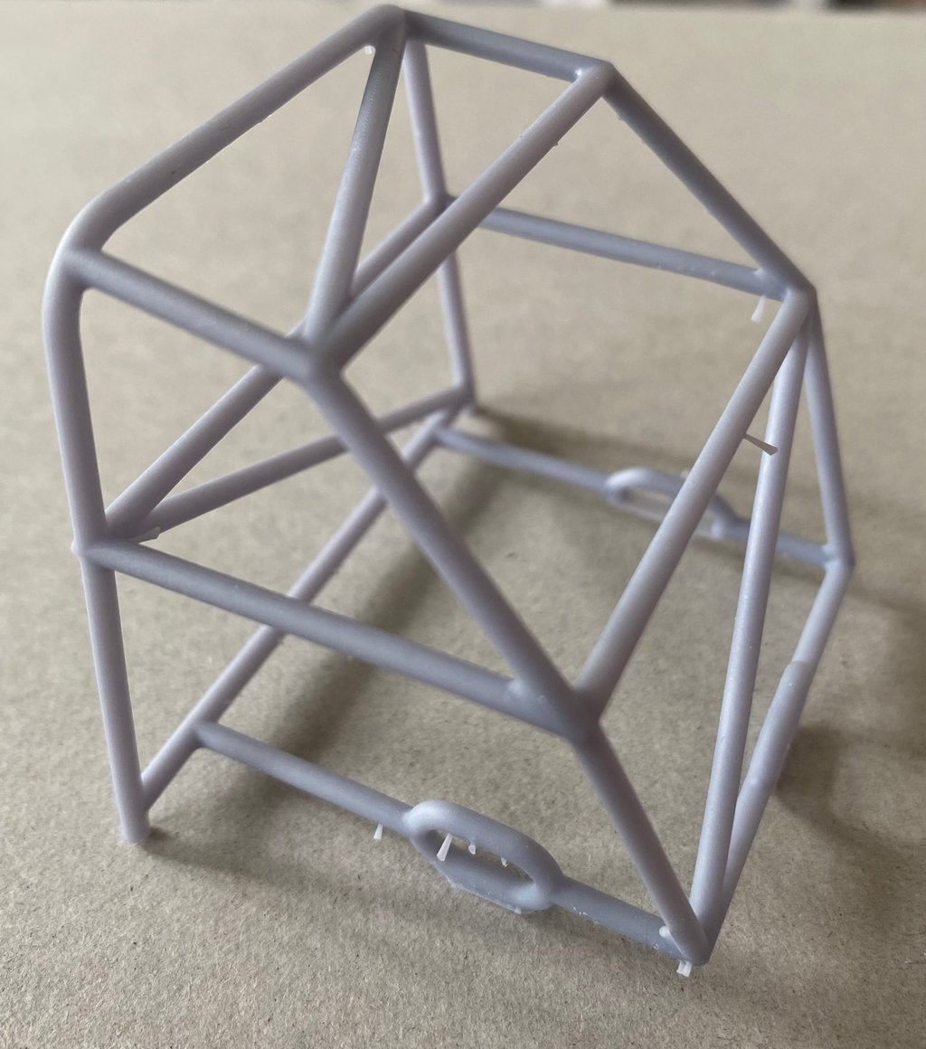

Riguardo al telaio, ho comprato dei tubi in Alluminio, da Albion Alloys, da 0.3mm sino ad 1.0mm di diametro esterno (spessore 0.1mm). Vorrei fare il telaio brasato, se un mio collega di lavoro mi insegna. Se no, lo incollo.
L’idea è proprio di copiare la F40.

sto cercando di costruire il telaio che regge il motore, in metallo. Non so saldare né brasare, perciò ho provato sia ciano (Loctite) che bicomponente (Araldite), con scarso successo. Qualcuno mi può suggerire una colla resistente, per favore?
Inoltre, stavo cercando di realizzare le cerniere per aprire il cofano posteriore, cercando di incollare un tubetto di alluminio al polistirene del corpo vettura. Il tubetto non si attacca nemmeno a piangere in greco. Idee su come fare?
Grazie per qualsiasi informazione vorrete darmi.
Vecchio 14-03-23, 01:12 AM   #90
L'avatar di riccardozanelli
Registrato dal: Mar 2004
residenza: Lerici, La Spezia
Messaggi: 4,557
Ciao Ivan, che metallo stai usando?
Ottone?
Io uso la ciano (attack) e ho l'accortezza di rendere ruvide le due parti che dovranno essere incollate, per aumentare l'adesione.
Inoltre nel giunto quando la colla è fresca do un velo di bicarbonato che si solidifica subito a contatto con la ciano aumentando la.presa.
Tutti palliativi perché non c'è nulla di meglio della saldatura a saperla fare
