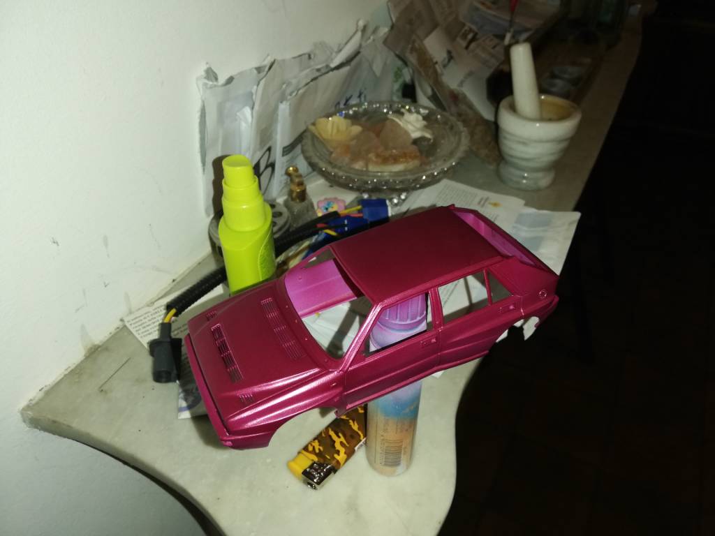

Buona sera.. Apro un wip in attesa di finire l altro del bus wolksvagen, diciamo che ho preso questo kit per provare i colori zero paints.
Il colore sarà simil inventato, ho preso un bordeaux per l edizione limitata che avevano fatto... Il colore non sarà ugualissimo ma va bene. Soddisfatto della verniciatura lo sono però, ci sono delle grinze strane. Ma non credo andrò a modificare o rifare. Che ne dite? Lancia delta HF evoluzione-img_20181031_173842.jpegLancia delta HF evoluzione-img_20181031_173834.jpegLancia delta HF evoluzione-img_20181031_173806.jpegLancia delta HF evoluzione-img_20181031_173801.jpegLancia delta HF evoluzione-img_20181031_173752.jpeg

Con questo colore andrei di canna di fucile alias light gun metal.

Le grinze sono dovute al fatto che non hai dato il primer sotto.
Gli zero sono delle basi opache nitro e "cuociono" la plastica se non la isoli col primer.
Una mano di lucido abbondante e risolvi

Riccardo come fai a dire che non ho dato il primer? Ho dato 3 mani di primer tamiya white...

Oggi ho dato il ts13 trasparente tamiya a bomboletta... Ma per farlo rimanere lucido e normale dare diverse mani?

In realtà mi piace. Non è il colore giusto... Me la ricordavo bordeaux.. Invece era più sul rosso... Fa niente. Va bene così. Come kit è molto minimalista. Pochi pezzi e anche mal fatti. E un modello da vetrina giusto per aggiungere un mezzo alla propria collezioneLancia delta HF evoluzione-img_20181101_192119.jpegLancia delta HF evoluzione-img_20181101_192042.jpeg

Assolutamente si. Io sono soddisfatto.. Unica cosa chiedo un Consiglio... Siccome sembra che la carrozzeria sia trasparente. Se do una mano di nero dentro risolvo?

Ragazzi riprendo questo wip... Ho appena immerso la carrozzeria nel olio freni.. Quanto deve stare?? La rifaccio sperando venga meglio

Ormai tutte le principali ditte di colori hanno messo in commercio i Paint Remover, molto più pratici da utilizzare

Eccomi... Paint remover non li conosco... Chiedo al mio negozio di fiducia... Dopo 4 ore Nell olio... Ancora non è venuto via del. Tutto... E comunque il fondo tamiya a bonza non se ne viene...
