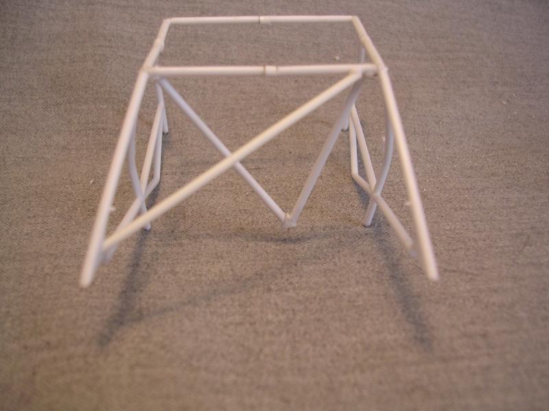

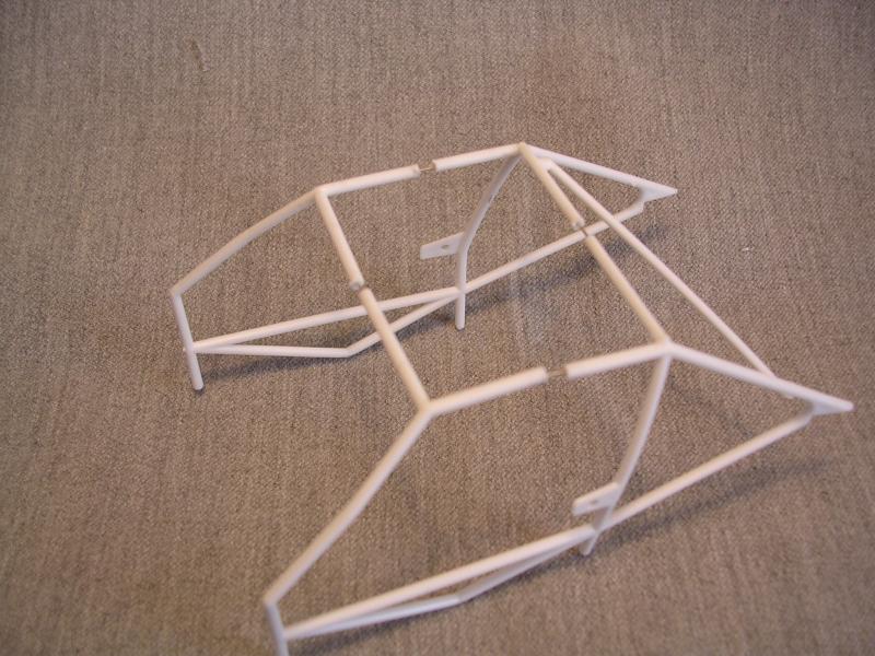

questa mattina mi sono imbattuto nel rollbar e dovo dire che è stata una lotta dura....
ho allungato ed allargato il quadrato centrale inserendo un filo,spostato a sinistra la "v" dietro i sedili e la traversa posteriore si appoggia alla staffa e non alla scocca.....
spero le immagini siano piu chiare.....

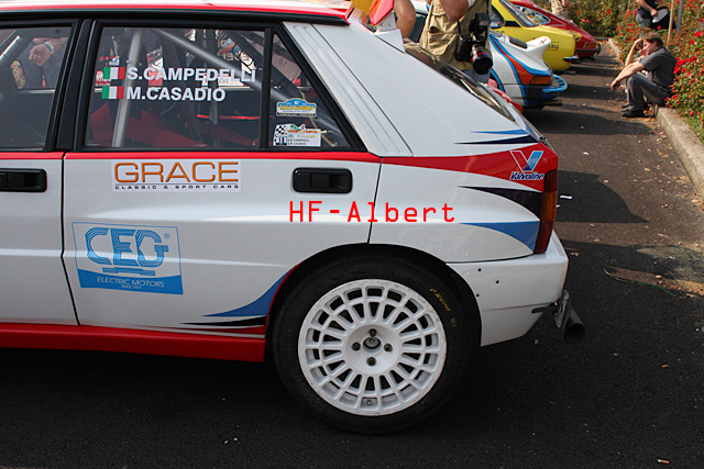

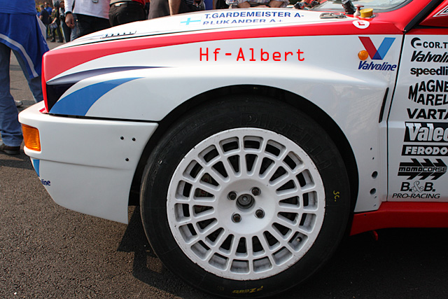

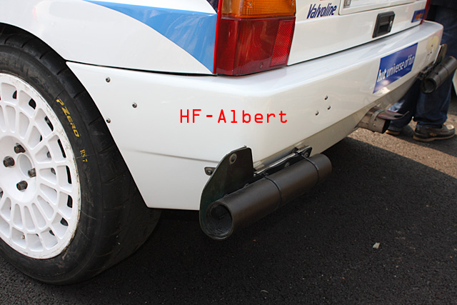

Ecco quel che ho sui cerchi della delta del team Astra (rallylegend 08)
(Ricordo però una prova della Delta Giesse su qualche rivista... fammi cercare un pò!!)
[AUTO] Lancia Delta evoluzione Team Astra-img_0829.jpg   [AUTO] Lancia Delta evoluzione Team Astra-img_0830.jpg   [AUTO] Lancia Delta evoluzione Team Astra-img_0832.jpg

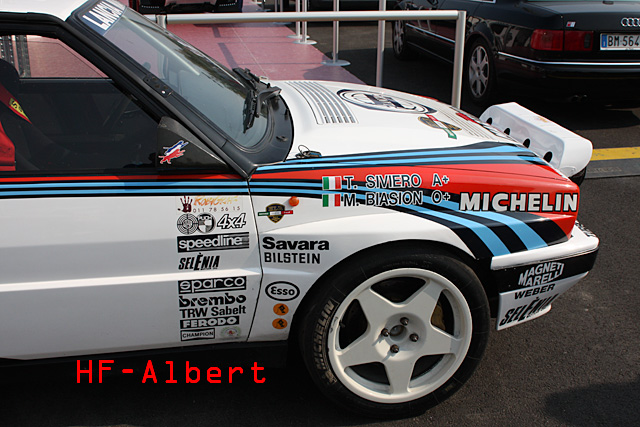

Ecco il cerchio 5 razze che si vedeva spesso sulle delta ufficiose/private
