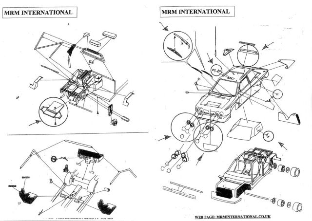

Foglio di istruzioni ridotto all'oso, il minimo sindacale, ma, poco importa, ci si aiuterà con le reference.

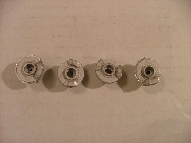

Come già accennato sopra, alcuni pezzi mancano e adesso metto una panoramica di quel che c'era nella scatola così ci si può rendere conto delle differenze che ci sono ad esempio con il tk Ken Rally che alcuni di Voi hanno in possesso.
Pezzi in metallo stile R43.

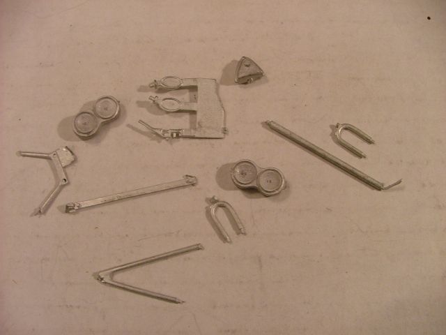

Altra.

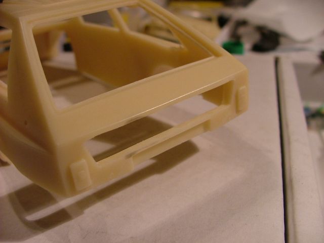

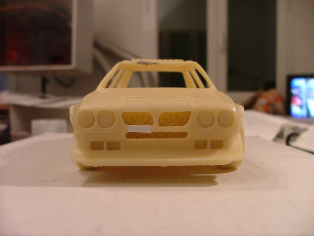

Passiamo adesso alla scocca.
Quando l'ho tirata fuori dalla scatola sono diventato bianco. Un groviglio di resina.
Ieri sera però, ho deciso di darci dentro con coraggio e mi sono messo li armato di pazienza e buona volontà ed ho aperto tutte le feritoie del modello, cominciando dalla mascherina davanti, per passare al cofano anteriore, al tetto e al posteriore.
Un lavoraccio, polvere di resina ovunque.
Ho cominciato con dei fori fatti con il trapano per alleggerire la resina (molto spessa) poi ho fresato sinchè potevo e alla fine via di lime e carta vetro per rifinire il lavoro.
Il risultato mi pare buono.

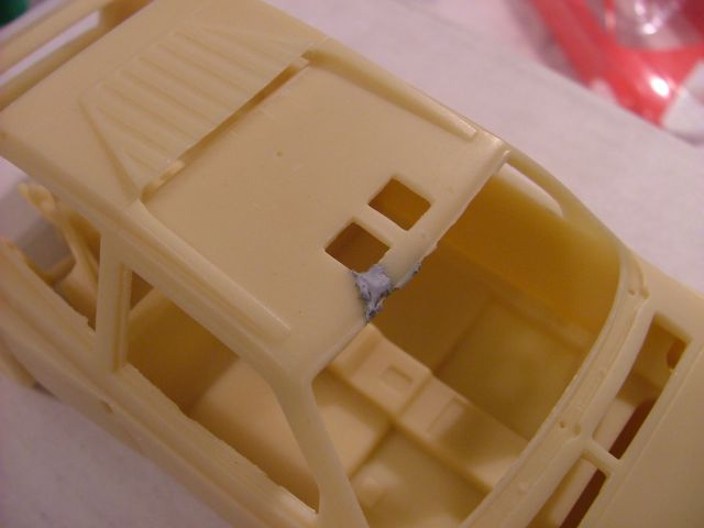

Nel limare la presa d'aria di destra davanti, mi si è rotto il pezzetto che vedete sostituito da un ritaglio di plasticard.
Era troppo sottile e non ho pensato di rinforzare dietro prima di mettermi a limare.
Per fortuna poco male.
Dovrò poi limare pure quello e rifilarlo.

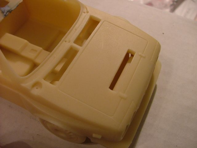

Ho ripreso poi a lavorare sul cofano anteriore dall'interno.
Dalle foto che ho, la rete dello sfogo d'aria è quasi a filo del cofano, leggermente incassata in dentro, di conseguenza ho dovuto asportare un sacco di resina da dentro per assotigliare il tutto in modo da posizionare correttamente la retina.
Ci sarà ancora molto da fresare e limare, lo stampo è molto spesso e robusto.
