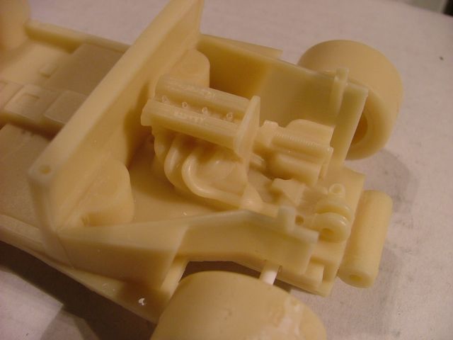

Qui è come si presenta il telaio.
Ha incorporato parte del motore e qui già si presenta il primo problema.
Come fare per rimuovere il motore per assemblarlo da parte con il resto dei pezzi in metallo?
Devo anche ricostruire parte della meccanica e della tubolatura di rinforzo del posteriore della macchina, che nel kit è presente solo in parte.

mah..ti dirò che credevo anche peggio,ne avevo sentito parlare più volte...e malissimo...
L'unica magagna è il motore "fuso" con scarichi,turbine,pianale(che in realtà non c'era) marmitta...
E' tipo la Metro di Profil.Solo che almeno avevano separato il blocco...
Ti conviene segare tutto pari al pianalino.Poi separi le singole parti.Il lavoro è tosto,ma non impossibile.
L'assetto ,come hai detto tu,è un po' basso nel posteriore.Le ruote non sono male,anche come larghezza gomme.Se riesci a conservare il solo cerchio,poi si può mettere,ad esempio,le gomme in resina del t.kit giapponese.Tutta teoria,per ora...
Ci vuole proprio un grosso IN BOCCA AL LUPO!

Io, al posto tuo, le ruote in resina le terrei. Puoi stuccare, montarle su un trapanino e rettificarle a mestiere fin quanto non ti aggradano di più. Non hai problemi di degrado della gomma e, soprattutto, visto che non hanno battistrada, puoi tenerle così senza perderci nulla.
Io, le terrei. Triboli di meno e non rischi di danneggiare il cerchio in fase di "scarnificatura", pensaci.

Caro CooperS. Anch'io terrei le gomme in resina, mi sembrano corrette di diametro, e non si rovineranno mai in futuro. Ad ogni modo, se proprio le vuoi cambiare, io su una S4 che ho pasticciato ricavandola da una BBurago modificata, avevo messo le gomme delle MiniF1 Tamiya in scala 1/28. Guarda se ne trovi a pochi euro su ebay....

a parte gli scherzi...quanto lavoro dovrai fare?per le gomme pure io le terrei,anche xkè sembran davvero le uniche buone in circolazione...
nella foto iniziale circa sembra che il posteriopre dell'auto risulti un pò storto...o sbaglio?
