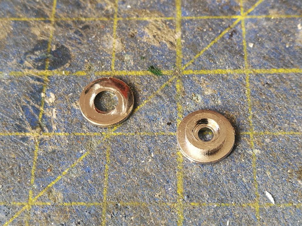

Riprendiamo dalla puleggia dell'alternatore
[AUTO] Dodge Charger 70 R/T Fast and Furious - DeAgostini-img_20190907_170244.jpeg
E formata da due parti quindi inseriamo sul perno dell'alternatore prima la rondella
[AUTO] Dodge Charger 70 R/T Fast and Furious - DeAgostini-img_20190907_170253.jpeg
[AUTO] Dodge Charger 70 R/T Fast and Furious - DeAgostini-img_20190907_170431.jpeg
E poi avvitiamo il piattello

In sequenza i passaggi per realizzarle
[AUTO] Dodge Charger 70 R/T Fast and Furious - DeAgostini-img_20190908_154106.jpeg
[AUTO] Dodge Charger 70 R/T Fast and Furious - DeAgostini-img_20190908_154610.jpeg
[AUTO] Dodge Charger 70 R/T Fast and Furious - DeAgostini-img_20190908_154556.jpeg
[AUTO] Dodge Charger 70 R/T Fast and Furious - DeAgostini-img_20190908_154651.jpeg
[AUTO] Dodge Charger 70 R/T Fast and Furious - DeAgostini-img_20190908_154655.jpeg
[AUTO] Dodge Charger 70 R/T Fast and Furious - DeAgostini-img_20190908_154821.jpeg
[AUTO] Dodge Charger 70 R/T Fast and Furious - DeAgostini-img_20190908_154200.jpeg
[AUTO] Dodge Charger 70 R/T Fast and Furious - DeAgostini-img_20190908_154357.jpeg
