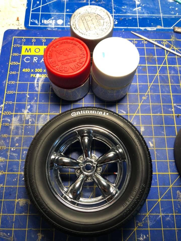

Oggi pomeriggio nel mentre che aspetto la posa di decal di altri modelli ho fatto 2 prove sulle ruote della charger (ho già in mente come modificarla).....ho voluto fare il cappuccio rosso della valvola (azoto), con l’alluminio e e il panel line ho rifatto le teste dei bulloni e ho fatto un lavaggio alla dede bulloni.
Bianco e stuzzicadente e ho fatto la scritta continental bianca.
Poi ho preso a mano i cerchi della F40 (ne ho presi 4 extra proprio per un’altra 1/8) e diventeranno i cerchi della mia Charger che verrà anche drasticamente abbassata (tipo la full carbon in un video preso da FB)

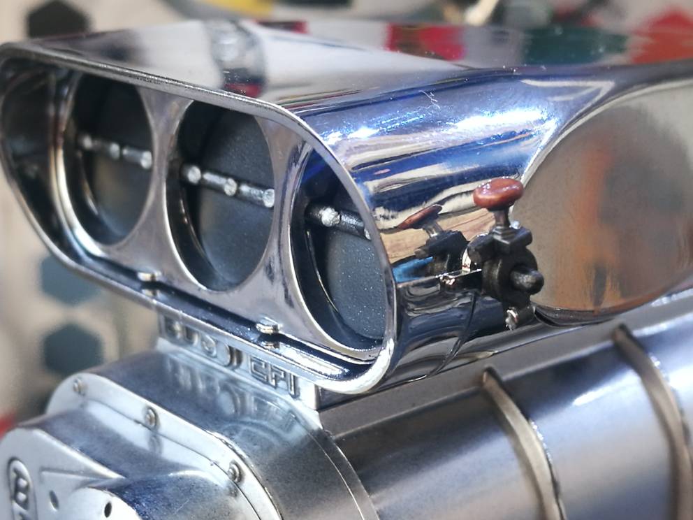

Il compressore
Ovviamente il compressore non è cromato ma bensì di alluminio lucidato molto vicino al cromo. Quindi per ottenere un effetto alluminio lucidato e non cromato a specchio, ho adottato un piccolo sistema.
Ho dato una mano di TS 79 semi gloss clear per spegnere l'effetto specchio
[AUTO] Dodge Charger 70 R/T Fast and Furious - DeAgostini-img_20190309_203649.jpeg

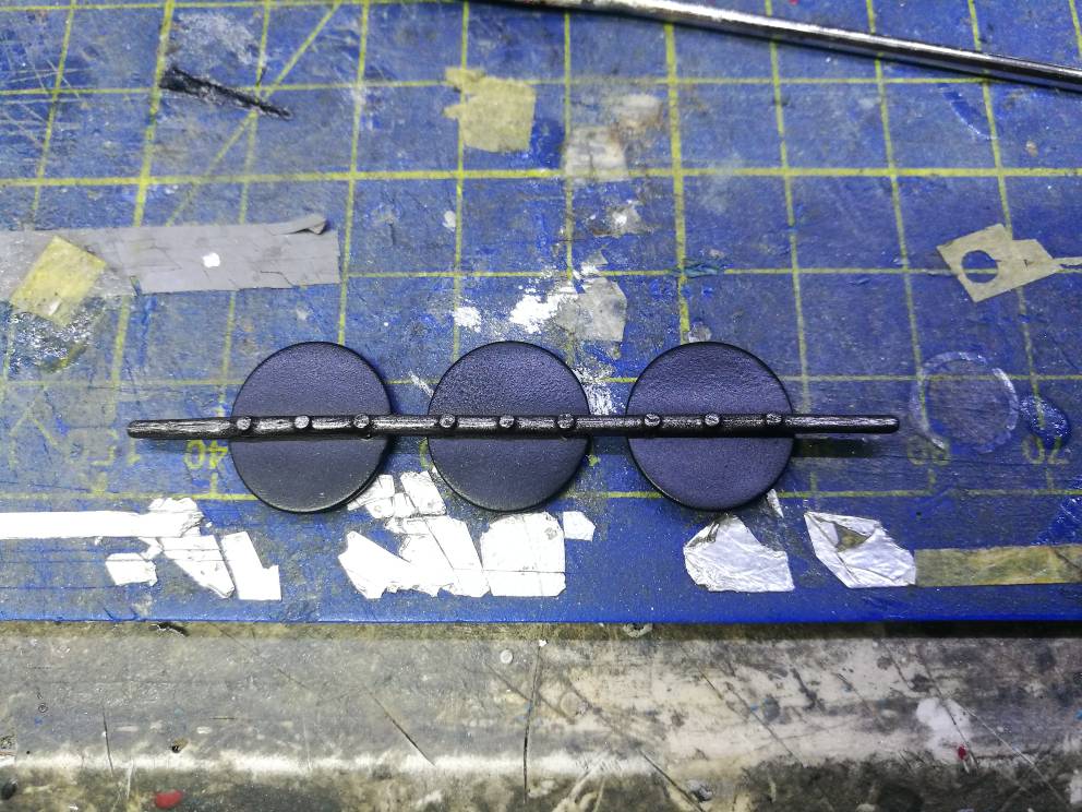

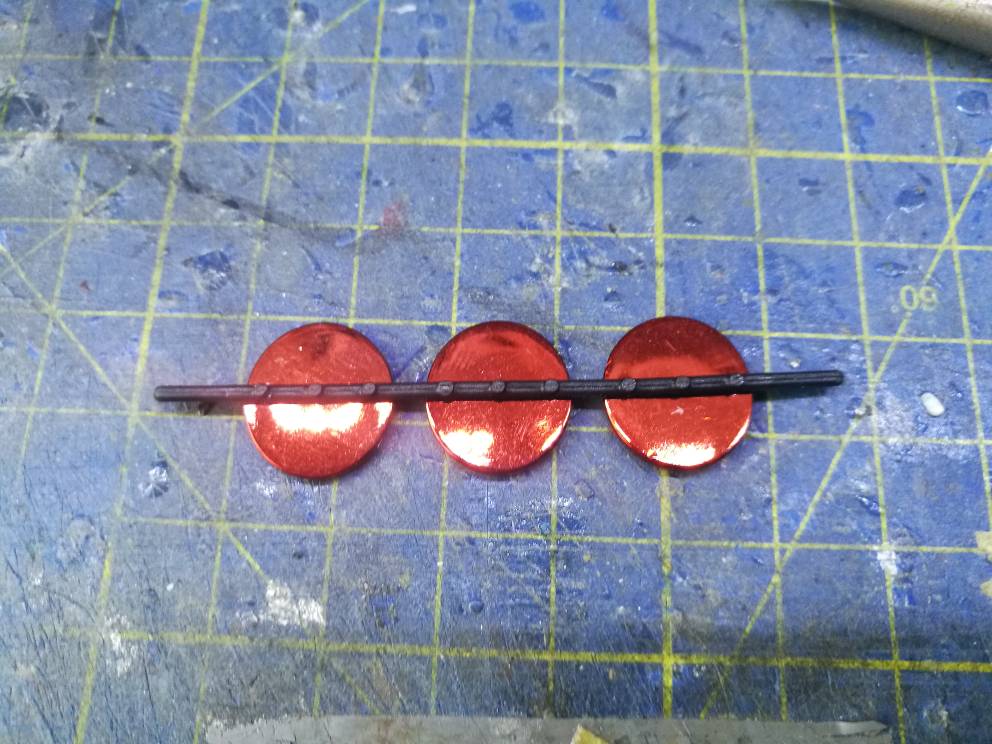

Poi ho verniciato le farfalle di nero per come sono nel primo film, a proposito sarà la mia versione finale salvo ripensamenti in corso d'opera.
[AUTO] Dodge Charger 70 R/T Fast and Furious - DeAgostini-img_20190309_174713.jpeg
[AUTO] Dodge Charger 70 R/T Fast and Furious - DeAgostini-img_20190309_200245.jpeg
Dato un senso ai leveraggi
[AUTO] Dodge Charger 70 R/T Fast and Furious - DeAgostini-img_20190310_092726.jpeg
[AUTO] Dodge Charger 70 R/T Fast and Furious - DeAgostini-img_20190310_092742.jpeg
E ho rimontato il tutto.

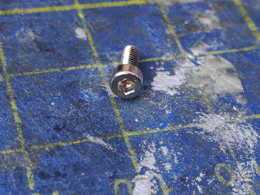

Per la puleggia ho sostituito la vite originale con una vite esagonale di avanzo della M1.
[AUTO] Dodge Charger 70 R/T Fast and Furious - DeAgostini-img_20190310_094456.jpeg
[AUTO] Dodge Charger 70 R/T Fast and Furious - DeAgostini-img_20190310_094739.jpeg

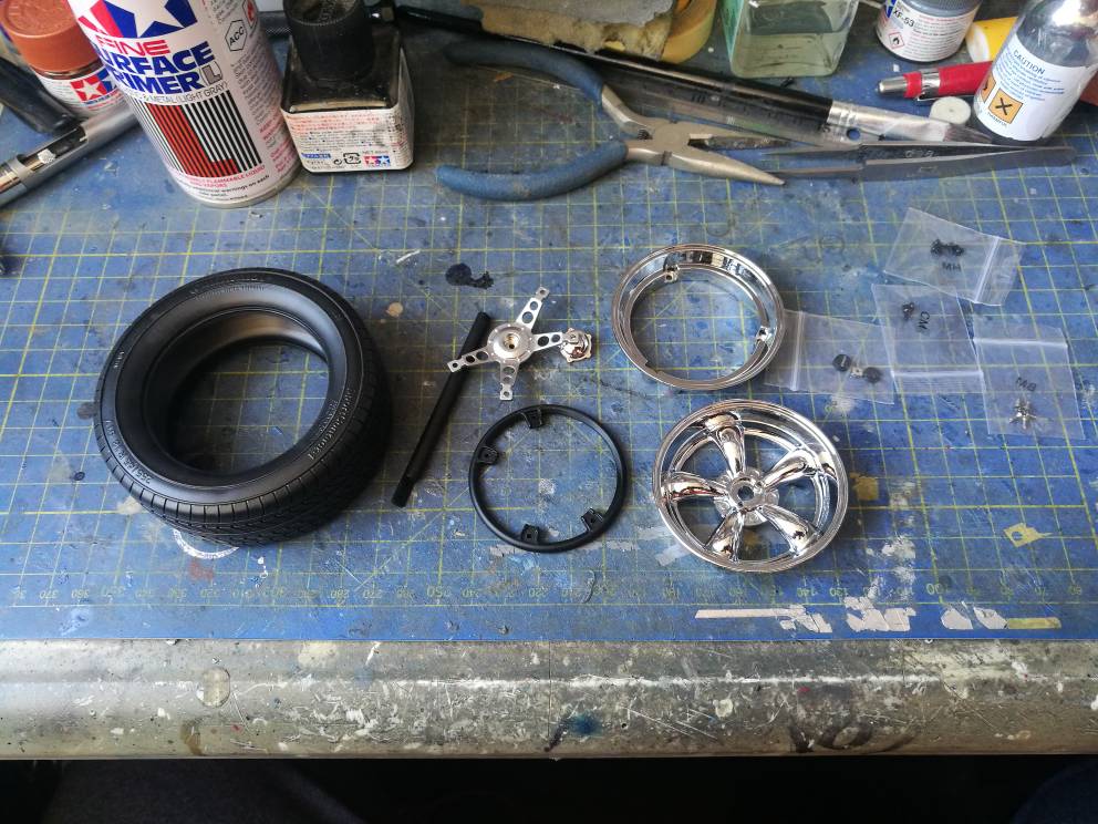

Troviamo il primo cerchione per fortuna diviso in due, la prima gomma, lo sterzo, le razze dello sterzo, il primo pezzo del piantone, il tappetto centrale dello sterzo, edil coprimozzo della ruota oltre le varie viti per il montaggio.
[AUTO] Dodge Charger 70 R/T Fast and Furious - DeAgostini-img_20190310_140126.jpeg

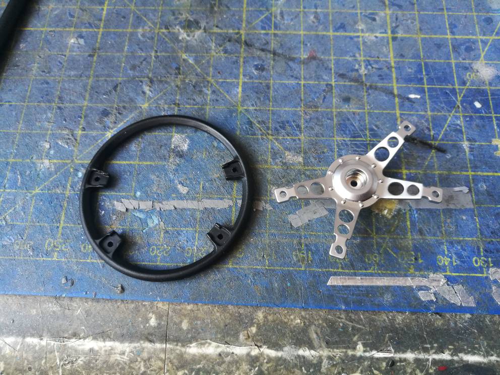

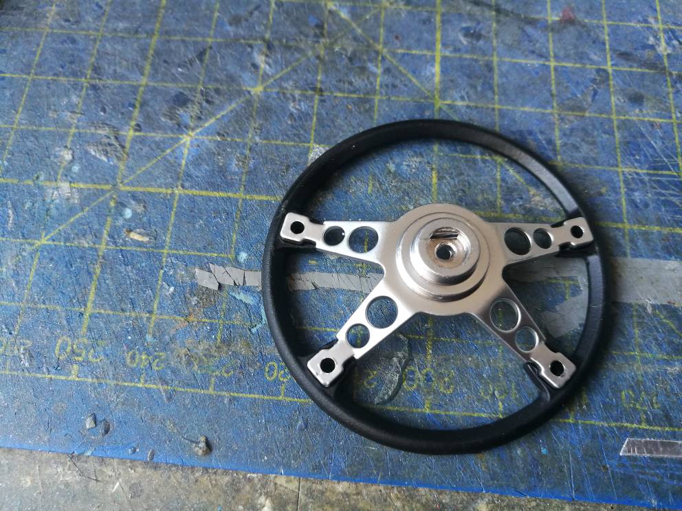

Iniziamo dal volante
[AUTO] Dodge Charger 70 R/T Fast and Furious - DeAgostini-img_20190310_151303.jpeg
Accoppiamo le razze con l'anello utilizzando le viti apposite.
[AUTO] Dodge Charger 70 R/T Fast and Furious - DeAgostini-img_20190310_151317.jpeg
[AUTO] Dodge Charger 70 R/T Fast and Furious - DeAgostini-img_20190310_151326.jpeg
[AUTO] Dodge Charger 70 R/T Fast and Furious - DeAgostini-img_20190310_154126.jpeg
[AUTO] Dodge Charger 70 R/T Fast and Furious - DeAgostini-img_20190310_151532.jpeg

Andiamo avanti con la ruota
Il copertone e ben fatto, davvero bello
[AUTO] Dodge Charger 70 R/T Fast and Furious - DeAgostini-img_20190310_140137.jpeg
Procediamo con il montaggio del cerchio
Prima di chiuderlo dobbiamo inserire la valvola di gonfiaggio che va incastrata tra le due sezioni quindi la posizioniamola al suo posto
[AUTO] Dodge Charger 70 R/T Fast and Furious - DeAgostini-img_20190310_153156.jpeg
[AUTO] Dodge Charger 70 R/T Fast and Furious - DeAgostini-img_20190310_153241.jpeg
[AUTO] Dodge Charger 70 R/T Fast and Furious - DeAgostini-img_20190310_153302.jpeg
Dopo di che possiamo chiudere il cerchio interponendo il copertone tra le due parti, quindi avvitiamo le tre viti negli appositi fori.

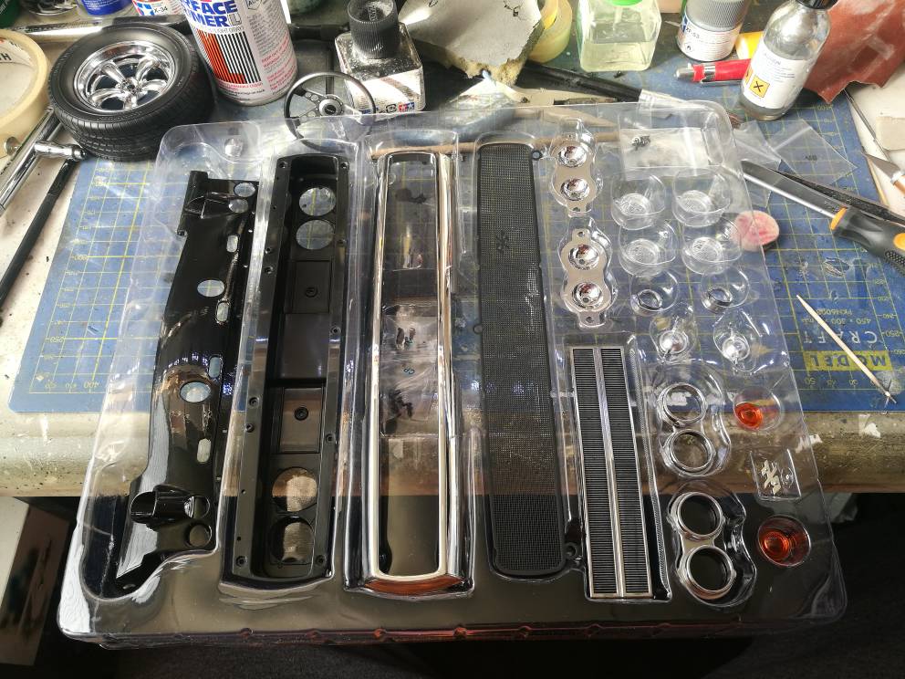

Fascicolo 3
Troviamo un bel po' di roba

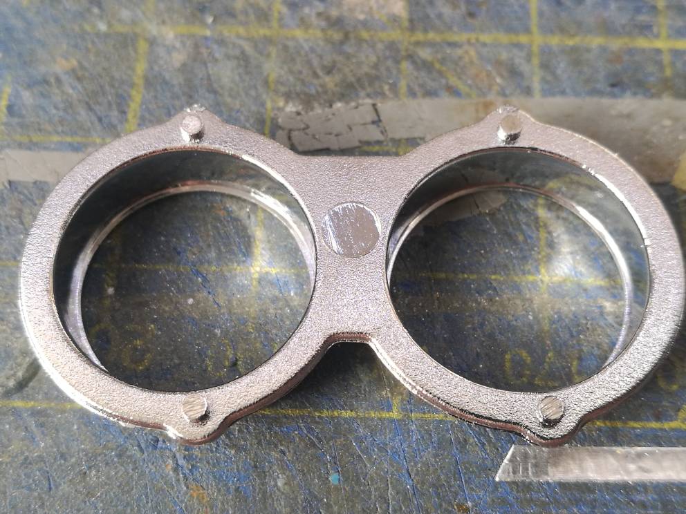

Tutto il frontale: alloggio griglia radiatore e fari,* griglia radiatore, fari anteriori, le luci di direzione, la griglia anteriore con logo RT, cornice cromata anteriore
[AUTO] Dodge Charger 70 R/T Fast and Furious - DeAgostini-img_20190310_160312.jpeg
Cominciamo dall'alloggio e montiamo dentro la griglia avvitandola dall'interno
[AUTO] Dodge Charger 70 R/T Fast and Furious - DeAgostini-img_20190310_161116.jpeg
[AUTO] Dodge Charger 70 R/T Fast and Furious - DeAgostini-img_20190310_161418.jpeg

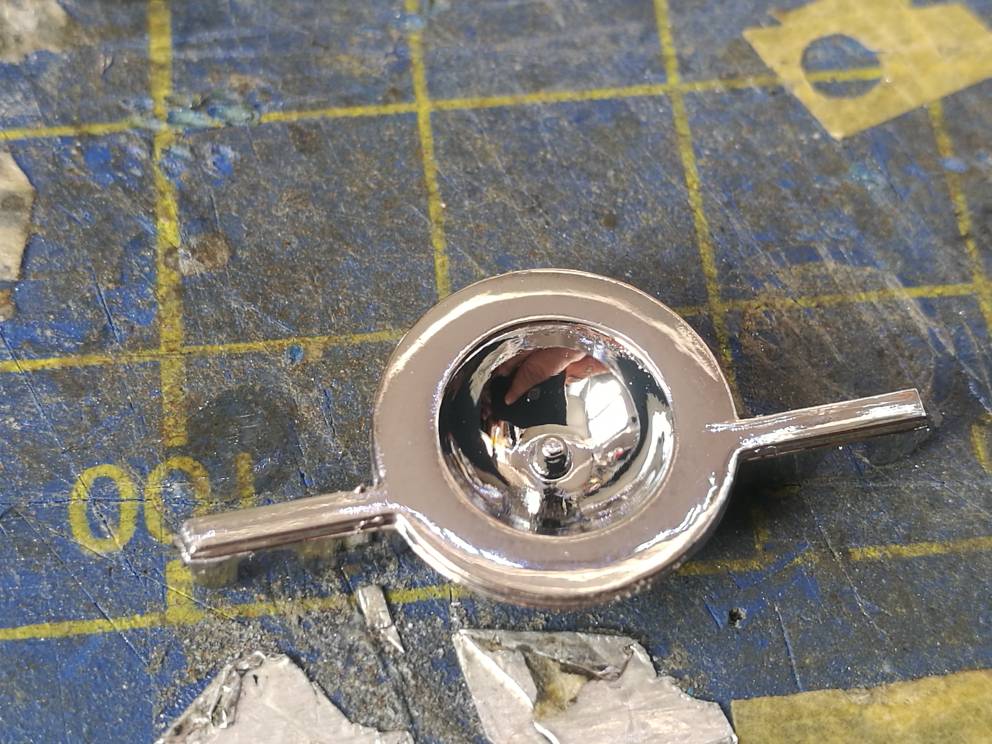

Posizioniamo le cornici dei fari ed inseriamo le lenti
[AUTO] Dodge Charger 70 R/T Fast and Furious - DeAgostini-img_20190310_161700.jpeg
[AUTO] Dodge Charger 70 R/T Fast and Furious - DeAgostini-img_20190310_161648.jpeg
[AUTO] Dodge Charger 70 R/T Fast and Furious - DeAgostini-img_20190310_161752.jpeg
Inseriamo il gruppo nell'alloggio dei fari
[AUTO] Dodge Charger 70 R/T Fast and Furious - DeAgostini-img_20190310_161822.jpeg
Posizioniamo le parabole e avvitiamo il tutto
[AUTO] Dodge Charger 70 R/T Fast and Furious - DeAgostini-img_20190310_161830.jpeg
[AUTO] Dodge Charger 70 R/T Fast and Furious - DeAgostini-img_20190310_162240.jpeg

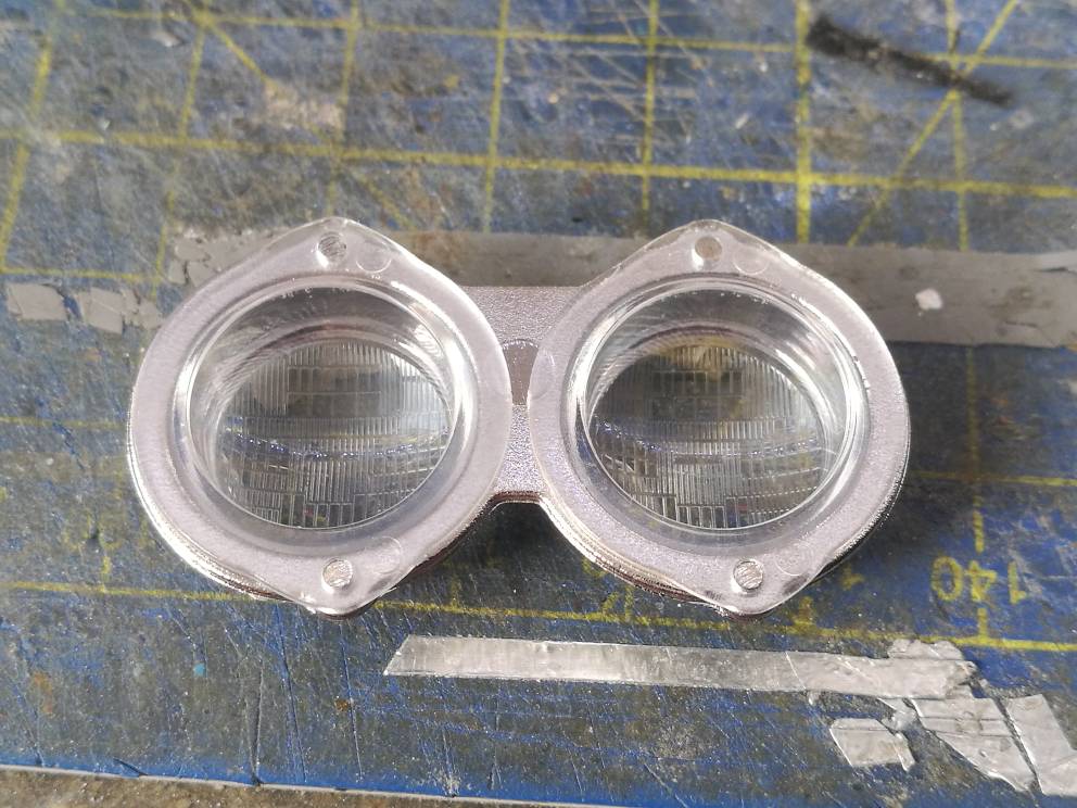

Ripetiamo l'operazione anche per l'altra coppia di fari
[AUTO] Dodge Charger 70 R/T Fast and Furious - DeAgostini-img_20190310_162509.jpeg
Vista anteriore
Allegato 1
Proviamo la cornice cromata e la griglia.
[AUTO] Dodge Charger 70 R/T Fast and Furious - DeAgostini-img_20190310_162841.jpeg
Per adesso non la monto perché la cornice dovrà ricevere una mano di TS 79.
Passiamo alla parte bassa del frontale
[AUTO] Dodge Charger 70 R/T Fast and Furious - DeAgostini-img_20190310_163029.jpeg
Anche qui dobbiamo inserire la cornice cromata
[AUTO] Dodge Charger 70 R/T Fast and Furious - DeAgostini-img_20190310_163154.jpeg
[AUTO] Dodge Charger 70 R/T Fast and Furious - DeAgostini-img_20190310_163211.jpeg
[AUTO] Dodge Charger 70 R/T Fast and Furious - DeAgostini-img_20190310_163226.jpeg
La lente arancione
[AUTO] Dodge Charger 70 R/T Fast and Furious - DeAgostini-img_20190310_163235.jpeg
[AUTO] Dodge Charger 70 R/T Fast and Furious - DeAgostini-img_20190310_163249.jpeg

In fine anche la cornice ha subito il trattamento del TS 79
[AUTO] Dodge Charger 70 R/T Fast and Furious - DeAgostini-img_20190310_175040.jpeg
Eccola al confondo della cromatura del corpo farfallato
[AUTO] Dodge Charger 70 R/T Fast and Furious - DeAgostini-img_20190310_175124.jpeg
