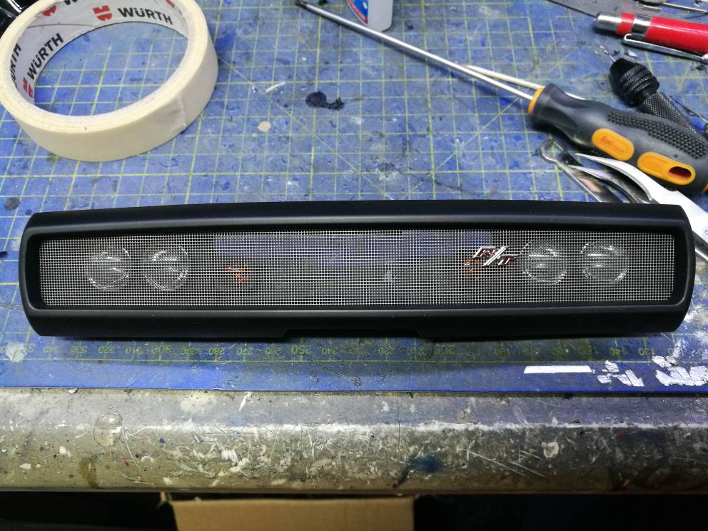

Bene ragazzi! In attesa di ricevere i nuovi numeri, lavoriamo un po' su ciò che abbiamo.
Un volta che ho deciso la versione da fare ho cominciato le modifiche di adattamento.
Queste sono le foto della 4°f&f, la versione scelta, e che verrà ulteriormente personalizzata da me.
[AUTO] Dodge Charger 70 R/T Fast and Furious - DeAgostini-original-famous-1970-dodge-charger-moviecar-fast-furious-4-3.jpeg
[AUTO] Dodge Charger 70 R/T Fast and Furious - DeAgostini-9a38aec258982c1e7ba09c9d2a29e23f.jpeg
Come si può vedere, attraverso la griglia si intravede il radiatore, in più le luci di direzione, sono montate anch'esse dietro la suddetta griglia.
Quindi comincio col modificare la calandra aprendo completamente la bocca, ed eliminando completamente la finta griglia
[AUTO] Dodge Charger 70 R/T Fast and Furious - DeAgostini-img_20190324_175129.jpeg
[AUTO] Dodge Charger 70 R/T Fast and Furious - DeAgostini-img_20190324_190508.jpeg
Il supporto per le frecce e stato ricavato dalla stessa struttura della calandra
[AUTO] Dodge Charger 70 R/T Fast and Furious - DeAgostini-img_20190324_181240.jpeg

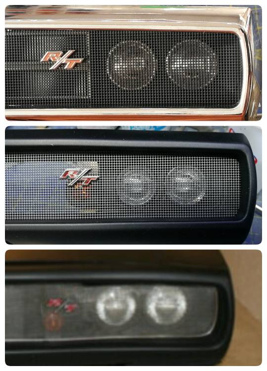

E dopo aver riverniciato e rimontato il tutto, questo è il risultato finale al confronto dell'originale DeA
[AUTO] Dodge Charger 70 R/T Fast and Furious - DeAgostini-img_20190324_195532.jpeg
[AUTO] Dodge Charger 70 R/T Fast and Furious - DeAgostini-2019032420051552222.jpeg
In fine rimontata anche la cornice che è stata riverniciata di nero x18, e la griglia anteriore con steel alcalad
[AUTO] Dodge Charger 70 R/T Fast and Furious - DeAgostini-img_20190324_205337.jpeg
Confronto tra versione DeA versione Rob, auto vera
[AUTO] Dodge Charger 70 R/T Fast and Furious - DeAgostini-2019032421050343019.jpeg

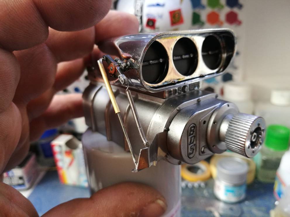

Passiamo al compressore
Con una lamella di metallo ho realizzato la staffa, e con un pezzetto di tubicino di ottone, e un segmento di tondino di acciaio, ho ottenuto il comando di apertura delle farfalle con molla di ritorno
[AUTO] Dodge Charger 70 R/T Fast and Furious - DeAgostini-img_20190324_172857.jpeg
Compresso, farfalle aperte
[AUTO] Dodge Charger 70 R/T Fast and Furious - DeAgostini-img_20190324_172910.jpeg
Rilasciato, farfalle chiuse
[AUTO] Dodge Charger 70 R/T Fast and Furious - DeAgostini-img_20190324_172914.jpeg

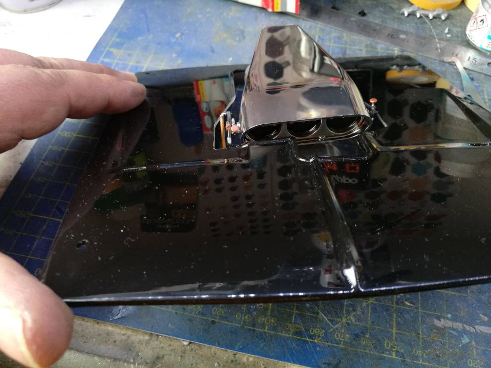

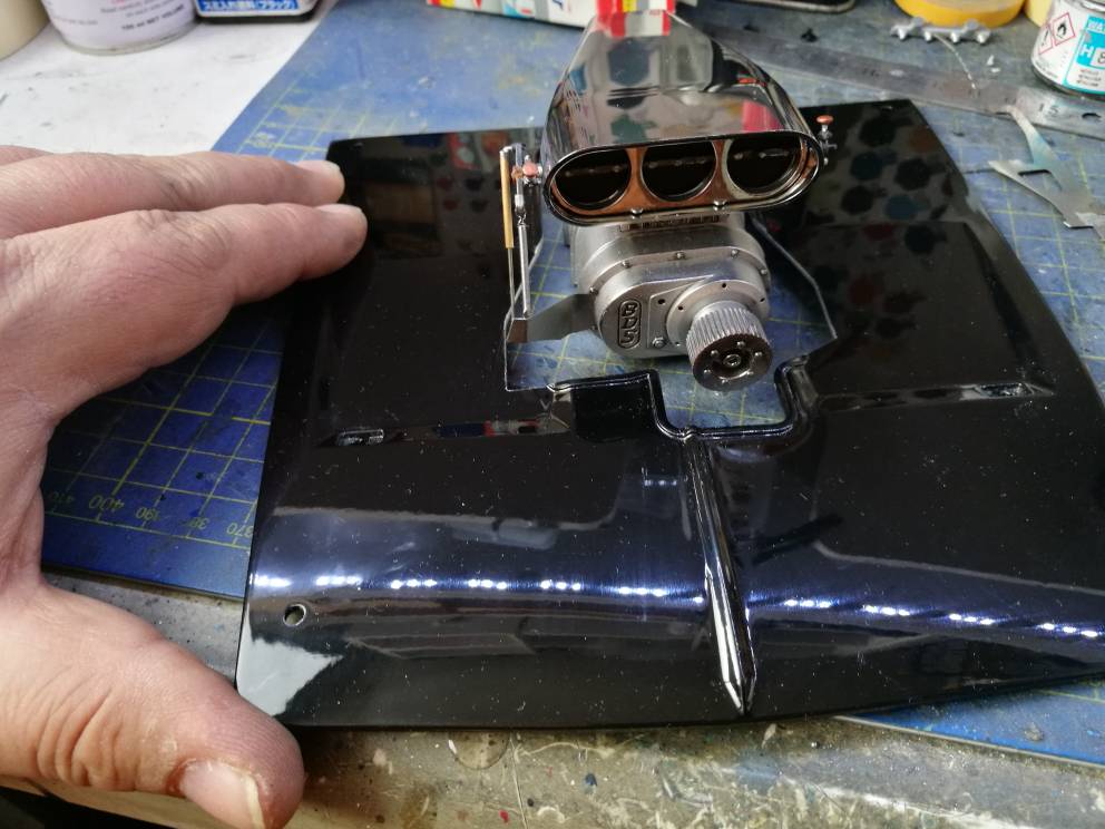

Poi, visto che di cofani anteriori ne ho ben tre, ho voluto rischiare la modifica al cofano.
Ho deciso per la soluzione della sagoma del corpo farfallato.
[AUTO] Dodge Charger 70 R/T Fast and Furious - DeAgostini-img_20190324_165524.jpeg
[AUTO] Dodge Charger 70 R/T Fast and Furious - DeAgostini-img_20190324_173346.jpeg
[AUTO] Dodge Charger 70 R/T Fast and Furious - DeAgostini-img_20190324_173355.jpeg
[AUTO] Dodge Charger 70 R/T Fast and Furious - DeAgostini-img_20190324_173401.jpeg
Adesso si dovrebbe aprire liberamente.
Certo ci sono ancora parecchie incognite* come per esempio quale sarà l'esatta posizione del compressore sul motore, quando il cofano verrà incernierato alla carrozzeria, oppure le future tubazioni rigide, dovranno essere modificate per permetterne l'apertura?
Non so!!
