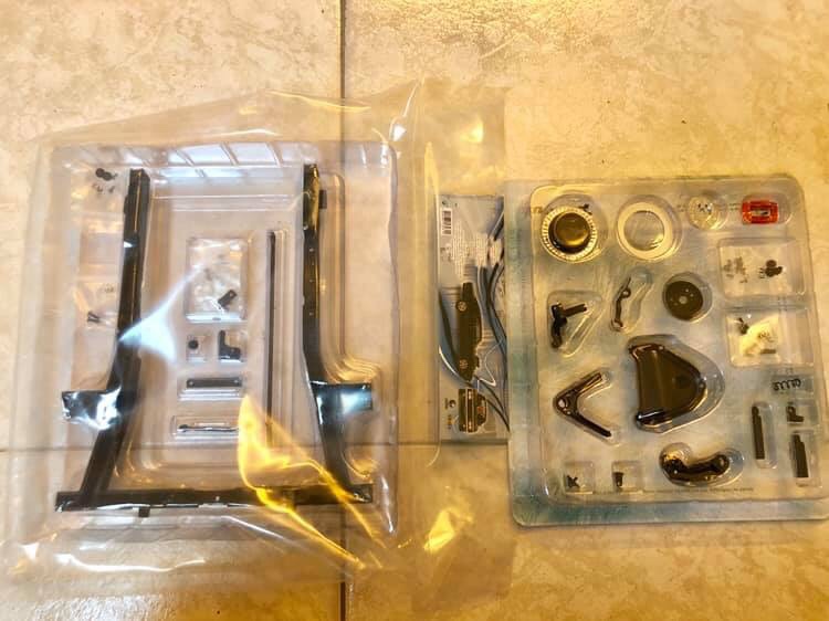

O.t.
4 -5 a casa
Edicola 0 - Abbonamento 1
[AUTO] Dodge Charger 70 R/T Fast and Furious - DeAgostini-img_5301.jpg

O.t.
4 -5 a casa
Allegato 323621
Ma quando inizieranno i settimanali, DeAgostini spedirà 4 per volta per completare la mensilità?
