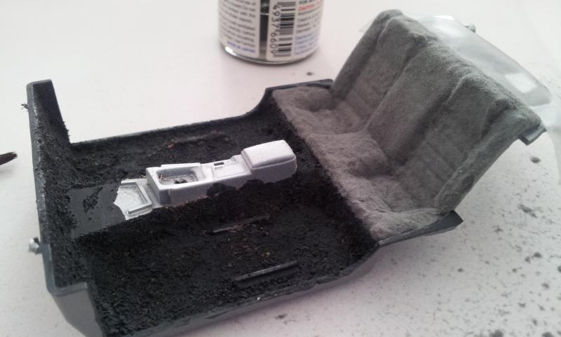

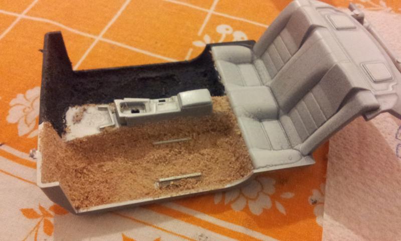

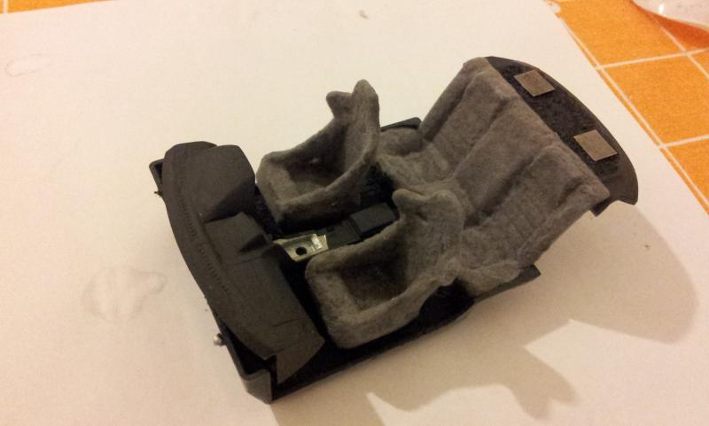

E' un kit del 2005 che non comprende i pezzi del motore,ho cercato quindi di valorizzare il modello con altri dettagli.

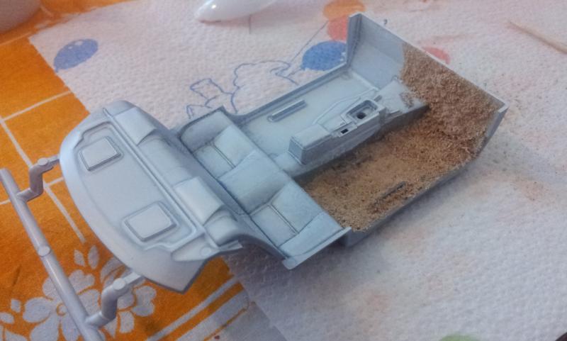

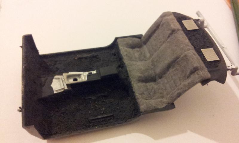

Ecco ad esempio un flocking home made per i tappeti costruito con:
colla,segatura finissima,smoke:
Per i sedili posteriori ho utilizzato il flocking della detail master grey,con questa procedurarimer,colla,con cucchiaio lo buttavo sopra,asciutto ho rimosso l'eccesso:

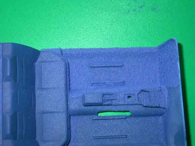

scusami, ma se hai il flocking perchè usare la segatura???
L'effetto non è dei migliori...
Ed anche il flocking, lo dovresti usare con un colino in rete! la distribuzione è uniforme .Poi premerlo con un dito e negli angoli con strumenti opportuni..Poi lo capovolgi e rifai con lo stesso sistema nei punti in cui dovesse mancare..

Il colino l'ho usato per i sedili anteriori,ho sperimentato per quelli posteriori questa procedura.
Per il tappeto ho utilizzato la segatura per dare un'altra consistenza ai materiali:grana grossa fondo,più fine per i sedili

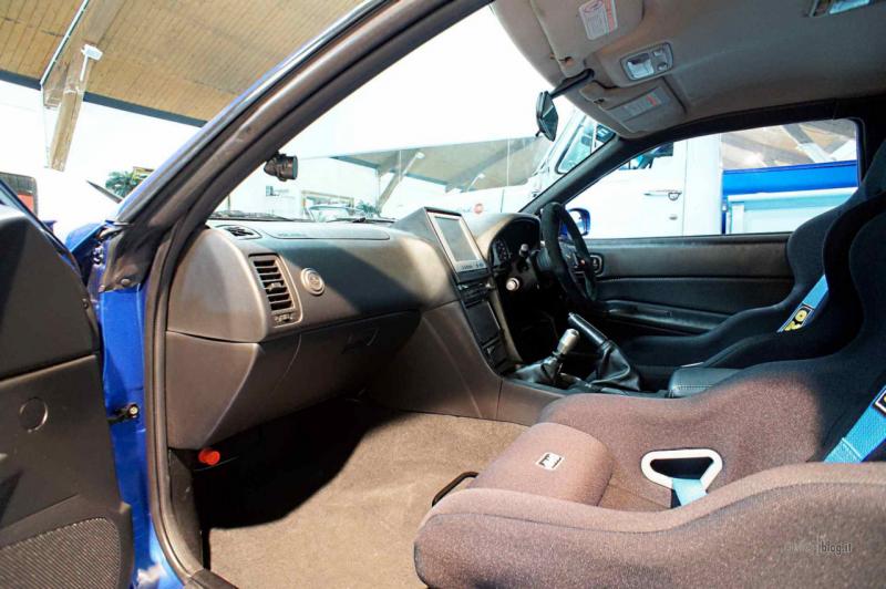

se vuoi ricreare la macchina del film allora devi farla uguale (o almeno cercare).. se la memoria non mi gioca brutti scherzi i sedili dovrebbero essere in pelle e non in tessuto ma posso anche ricordarmi male..
poi cmque dalla foto che hai messo i sedili sembrano neri e non grigi
ciao

linko i reference:i sedili sono vellutino.
Io per staccare come colore tra i sedili (grey) e il tappeto ho pitturato quest'ultimo con lo smoke,in foto sembra nerissimo ma non lo è.
Il colore doveva essere più chiaro

anch'io davo una spennellata di vinavil leggermente diluita e poi spolveravo il flocking ma non mi ha mai soddisfatto il risultato (colpa della mano).
Adesso invece faccio così:
1/2 passate ad aerografo di colore
spolvero il flocking o farina o borotalco a seconda dell'effetto che voglio dare
altre 1/2 passate di colore
il risultato mi soddisfa di più, magari potresti utilizzarli tutti e tre per differenziare le zone di materiale diverso visto che hanno grane diverse.
Infatti penso che per fare il vellutino dei sedili potrebbe andar bene il borotalco che è molto fine, mentre il flocking andrebbe benissimo per la moquette e la farina per fare il tessuto scamosciato dei sedili da corsa tipo i recaro da rally.

ho fatto anch'io degli esperimenti con farina,borotalco o zucchero.
Per tutti e 3 il problema è stato quello che lavorando a pennello il colore alla fine copriva troppo la trama del prodotto.
Io farei per la moquette il flocking con cucchiaino (grana più spessa),per i sedili userei il flocking con il colino (grana finissima)

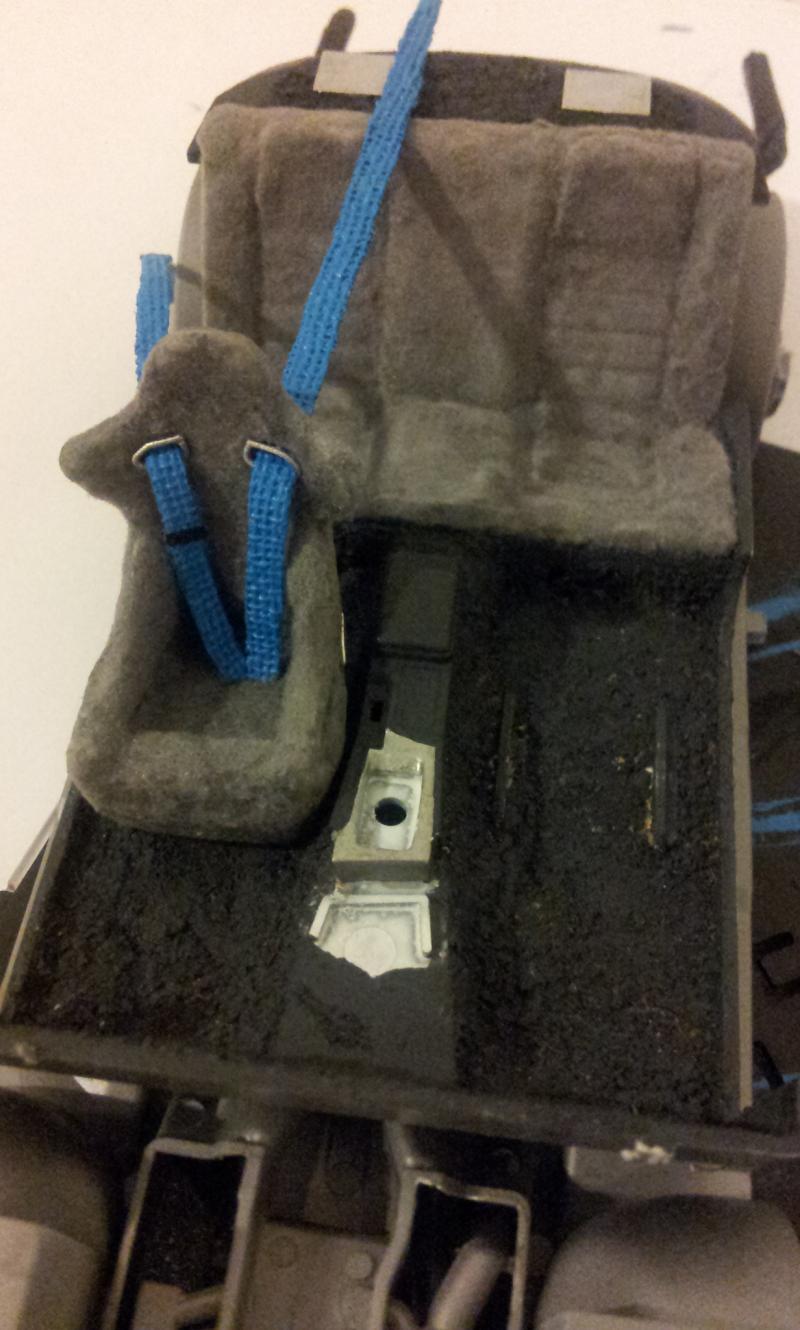

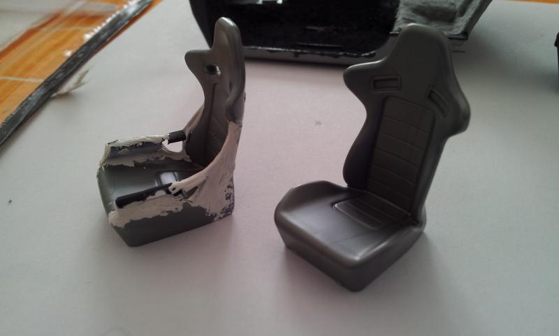

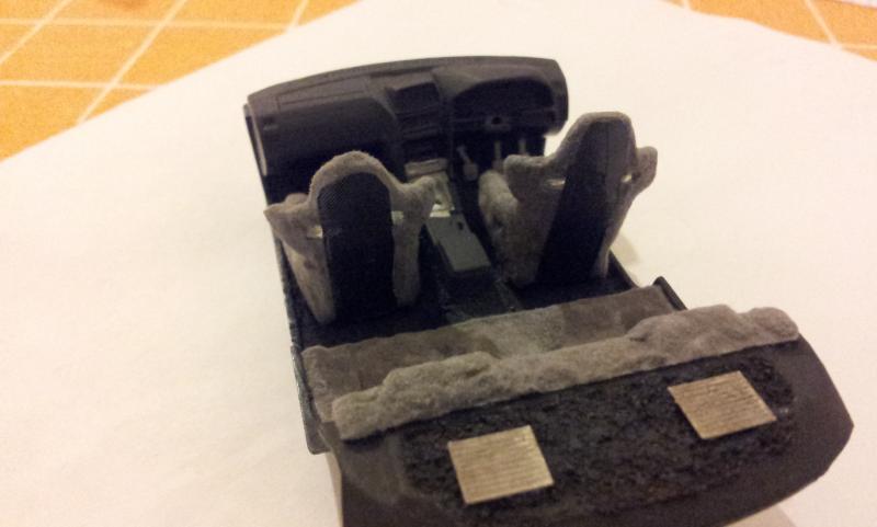

update sedili: per differenziarli da quelli del kit ho elaborati cercando effetto avvolgente e più aggressivo...
flocking con colino:
[auto] Nismo R34 gt-r fast&furious-20140224_115450.jpg   [auto] Nismo R34 gt-r fast&furious-20140309_233951.jpg   [auto] Nismo R34 gt-r fast&furious-20140302_213820.jpg

personalmente il lavoro sugli interni non mi piace molto finora, sembra un po' troppo peluche io mi trovo meglio a spruzzare il colore con l'aerografo da lontano per dare una leggera tramatura.. il tessuto dei sedili non è liscio come una carrozzeria ma nemmeno come un orsetto di pezza
certo che senza aerografo capisco sia più complesso trovare soluzioni efficaci... potresti provare ad usare quel nastro adesivo per bendaggi però forse ha una trama troppo grossa

i sedili anteriori sono venuti meglio secondo me,il metodo colino funziona con migliori risultati...forse per non avere l'effetto peluche che dici dovrei dare al massimo 2 passate,il problema è che si deposita pochissimo materiale(finissimo) ed ora che si attacca ce ne vogliono di passate...poi forse premere con dito potrebbe attenuare l'effetto...

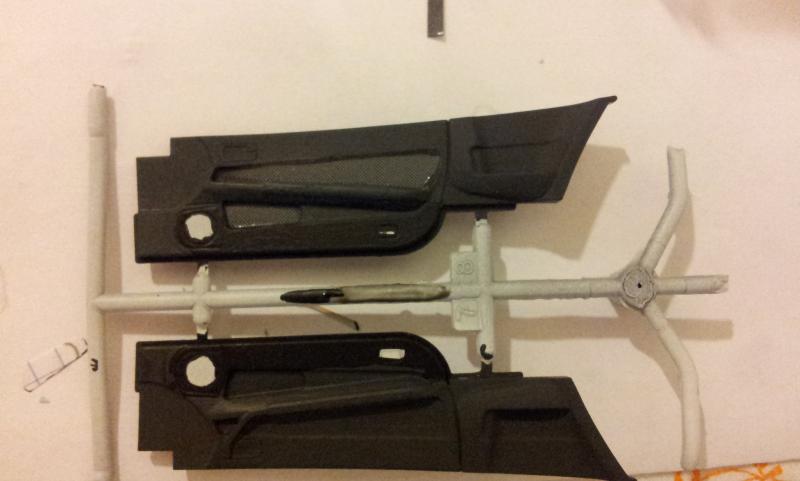

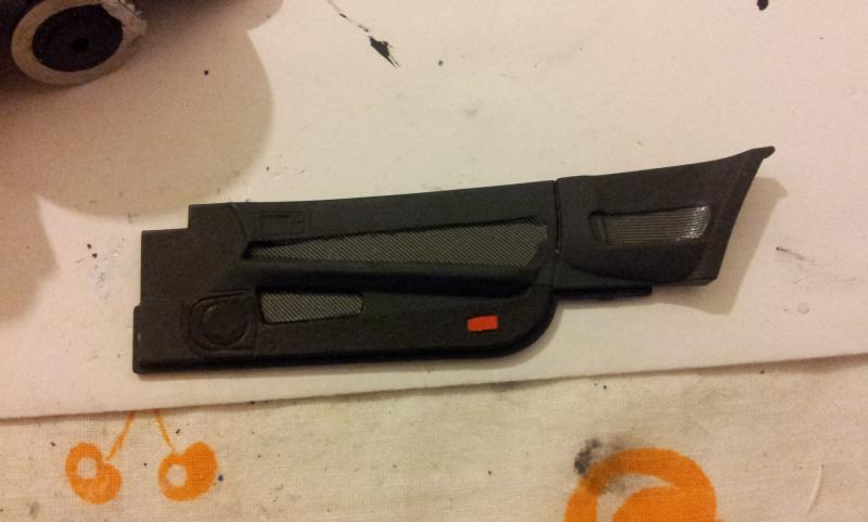

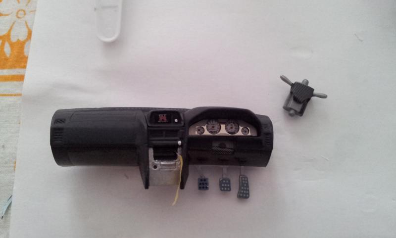

dashboard con fibra carbonio:
carbonio sedili
cinture realizzate con:nastro biadesivo più garza,gli interstizi riempiti con colla kristal clear,poi colore.
Le reference mostrano sempre lo sponsor OMP,da valutare se nel film è così
