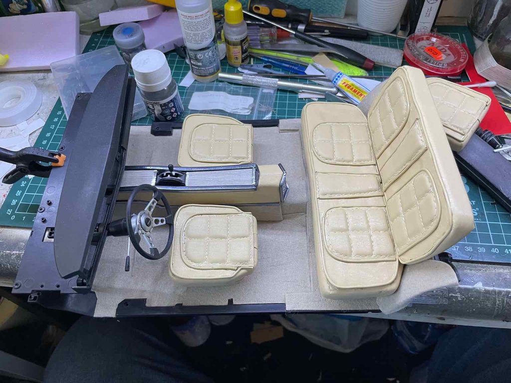

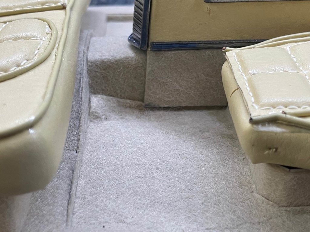

Finalmente un po’ di tempo libero. Difatti, approfittando del ponte di Ognissanti ho cominciato a lavorare sul serio agli interni.
Ho rivestito il tunnel , che ho costruito, con la stessa pelle dei sedili, in più ho rivestito la parte bassa con un vinile adesivo effetto moquette
[AUTO] Dodge Charger 70 R/T Fast and Furious - DeAgostini-img_3103.jpg

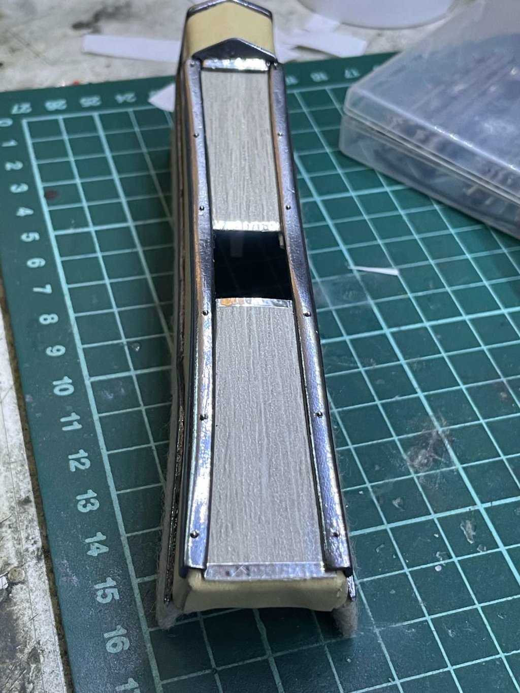

Per la parte superiore, per ottenere l’effetto radica, ho utilizzato dei pezzetti di impiallacciatura quella stretta per foderare i bordi dei cassetti
[AUTO] Dodge Charger 70 R/T Fast and Furious - DeAgostini-img_3104.jpg

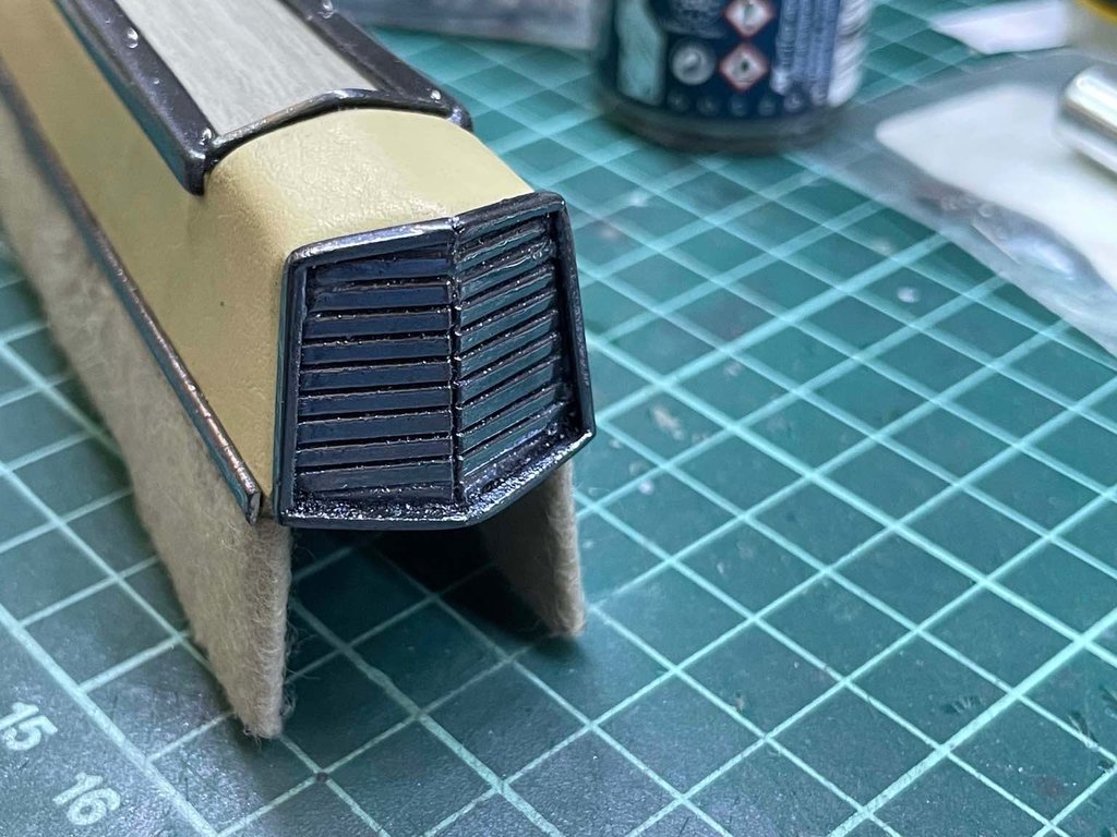

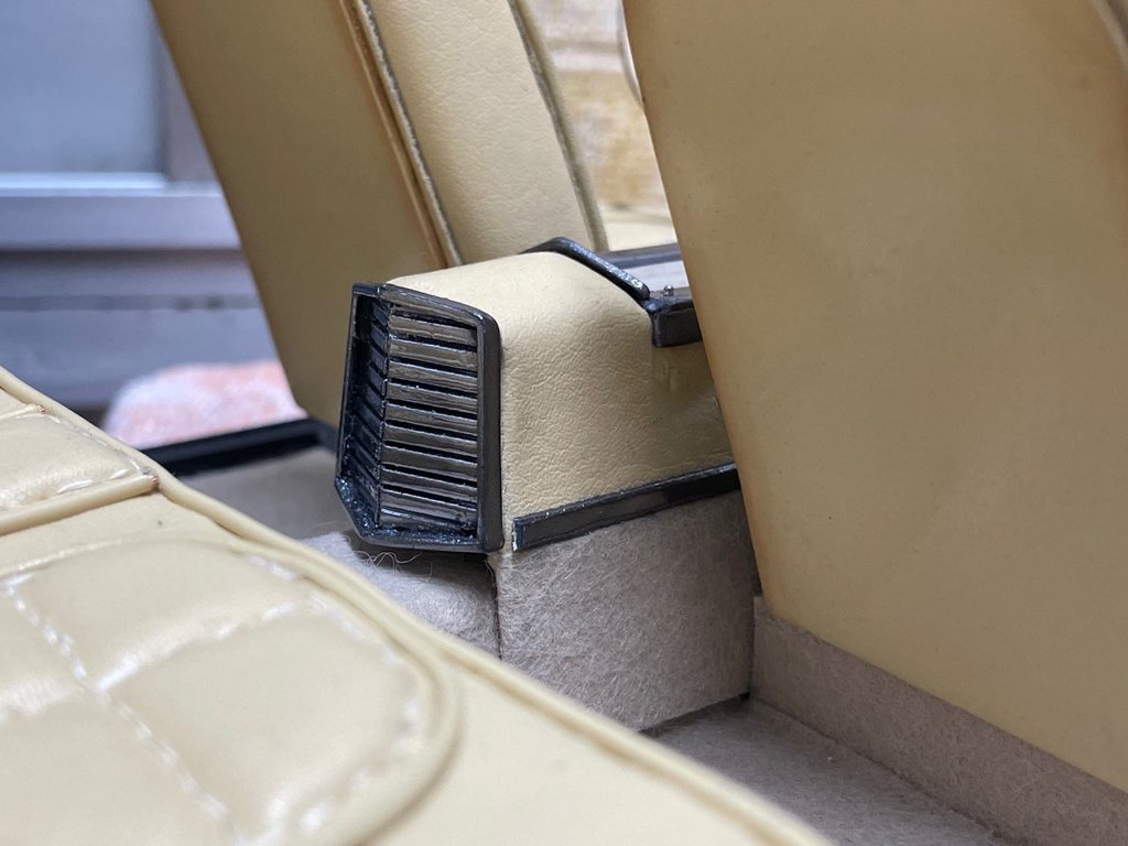

Poi ho prodotto inserti ed accessori che andranno applicati sul tunnel, come per esempio le bocche della ventilazione
[AUTO] Dodge Charger 70 R/T Fast and Furious - DeAgostini-img_3100.jpg
[AUTO] Dodge Charger 70 R/T Fast and Furious - DeAgostini-img_3101.jpg
[AUTO] Dodge Charger 70 R/T Fast and Furious - DeAgostini-img_3102.jpg
In fine, per adesso, ho iniziato a rivestire con il vinile di prima, tutto il pianale
[AUTO] Dodge Charger 70 R/T Fast and Furious - DeAgostini-img_3105.jpg
[AUTO] Dodge Charger 70 R/T Fast and Furious - DeAgostini-img_3106.jpg
[AUTO] Dodge Charger 70 R/T Fast and Furious - DeAgostini-img_3107.jpg

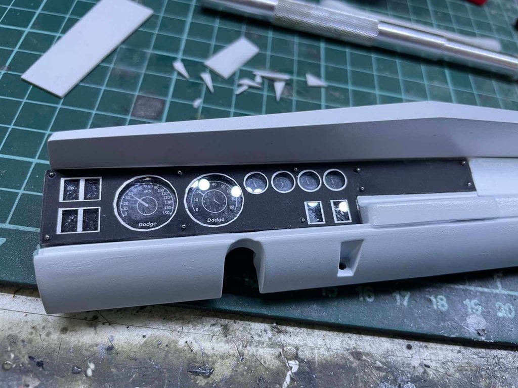

Buona sera ragazzi! Altro piccolo aggiornamento che riguarda il cruscotto
Ovviamente sulla Charger di Dom il cruscotto era modificato in base all’utilizzo della vettura che in quel caso era una street racer
[AUTO] Dodge Charger 70 R/T Fast and Furious - DeAgostini-img_3153.jpg
Nella mia versione il cruscotto doveva tornare all’originalità di sere ho almeno ci ho provato
[AUTO] Dodge Charger 70 R/T Fast and Furious - DeAgostini-img_3154.jpg
Per adesso è tutto alla prossima

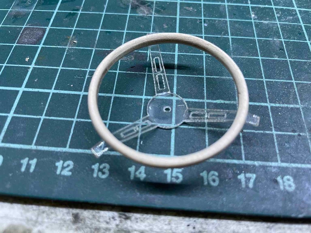

È nuovo volante; anello fatto in legno a mano e razze tagliate al laser in policarbonato da 1mm

Cosa hai usato per il volante in legno? Io ai tempi sull'alfa usai i bastoncini per gli spiedini...
Vecchio 20-11-22, 07:13 PM   #384
L'avatar di Rob72
Registrato dal: Dec 2012
Messaggi: 3,669
Ciao Mirage
Ho usato multi strato di betulla da 4mm tagliato con il taglierino e giù di cartavetro per dagli la forma

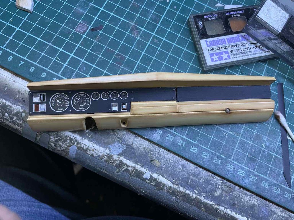

Intanto ho terminato il cruscotto con verniciatura è aggiunta dei pulsanti di controllo.
[AUTO] Dodge Charger 70 R/T Fast and Furious - DeAgostini-img_3234.jpg
[AUTO] Dodge Charger 70 R/T Fast and Furious - DeAgostini-img_3237.jpg

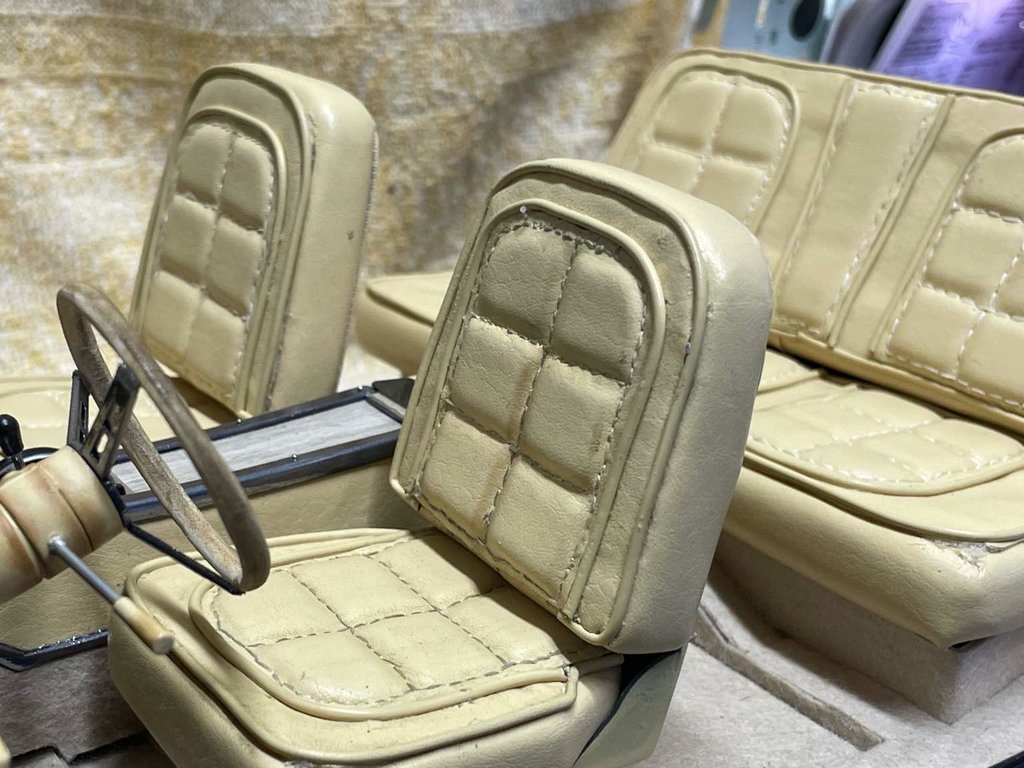

Poi ho assemblato definitivamente l’abitacolo, riportandolo così l’aspetto originale della Charger del 69”
[AUTO] Dodge Charger 70 R/T Fast and Furious - DeAgostini-img_3239.jpg
[AUTO] Dodge Charger 70 R/T Fast and Furious - DeAgostini-img_3241.jpg
[AUTO] Dodge Charger 70 R/T Fast and Furious - DeAgostini-img_3245.jpg
[AUTO] Dodge Charger 70 R/T Fast and Furious - DeAgostini-img_3244.jpg
Clicca sull'immagine per ingrandirla
Nome:   IMG_3239.jpg
Visite: 61
Dimensione:   140.4 KB
[AUTO] Dodge Charger 70 R/T Fast and Furious - DeAgostini-img_3243.jpg
[AUTO] Dodge Charger 70 R/T Fast and Furious - DeAgostini-img_3253.jpg
[AUTO] Dodge Charger 70 R/T Fast and Furious - DeAgostini-img_3252.jpg
[AUTO] Dodge Charger 70 R/T Fast and Furious - DeAgostini-img_3257.jpg
[AUTO] Dodge Charger 70 R/T Fast and Furious - DeAgostini-img_3262.jpg
[AUTO] Dodge Charger 70 R/T Fast and Furious - DeAgostini-img_3266.jpg
[AUTO] Dodge Charger 70 R/T Fast and Furious - DeAgostini-img_3265.jpg
[AUTO] Dodge Charger 70 R/T Fast and Furious - DeAgostini-img_3256.jpg
L’unica cosa non fissata è la spalliera del divanetto posteriore. Devo ancora costruire la parte della cappelliera che va adattata all’interno della carrozzeria.

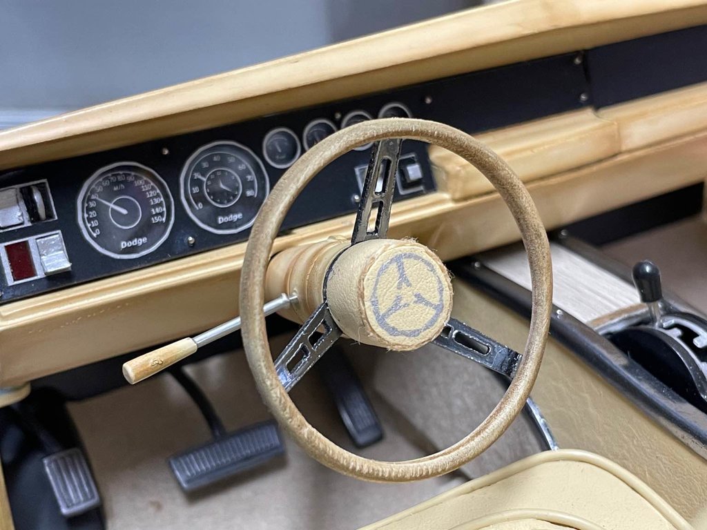

Ad ogni modo, qui ho aggiunto il mozzo centrale dello sterzo, ma non mi convince molto. Probabilmente lo sostituirò. A voi piace?
[AUTO] Dodge Charger 70 R/T Fast and Furious - DeAgostini-img_3271.jpg
[AUTO] Dodge Charger 70 R/T Fast and Furious - DeAgostini-img_3270.jpg

Ehm...non mi fa impazzire.
Vecchio 27-11-22, 01:33 PM   #390
L'avatar di Rob72
Messaggi: 3,669
Ti riferisci al mozzo spero!!
