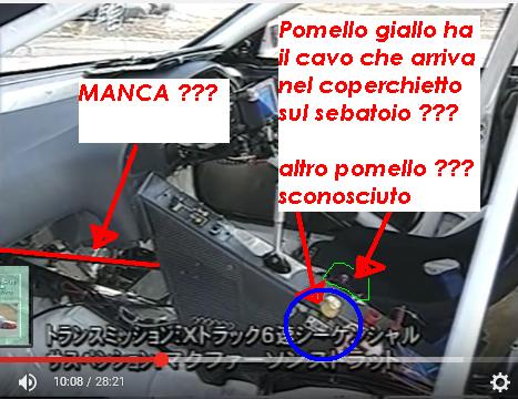

anche perchè non avevo notato una cosa del cruscotto (e sarò breve )
in pratica è quello di serie a parte il pannello dove c'era l'autoradio (link cruscotto serie)
https://img03.carview.co.jp/trade/im...na+exiv/03.jpg
che è tutto liscio e dovrò scurirlo un po' sempre in tinta unita, istruzioni danno X-18 ma canna anche lì... aggiungere anche un'altra decal assente...
per dare un'idea di come dovrebbe essere finito
[Auto] Tamiya Toyota Exiv TOM'S JTCC Krumm '95-exiv-toms-95-11.jpg[Auto] Tamiya Toyota Exiv TOM'S JTCC Krumm '95-exiv-toms-95-12.jpg
pure il volante me lo dà in X-11 le razze... però dalle foto sembra più scuro... forse un gun metal...
appena riesco decalizzo la ''plancia'' e finisco il cruscotto!
DOMANDA
ho 2 domandine da fare... su 2 pomelli e una ''barra'' che non credo sia del cambio... è in una posizione strana...
che ho già fatto da aggiungerci ma vorrei capire cosa fossero...
