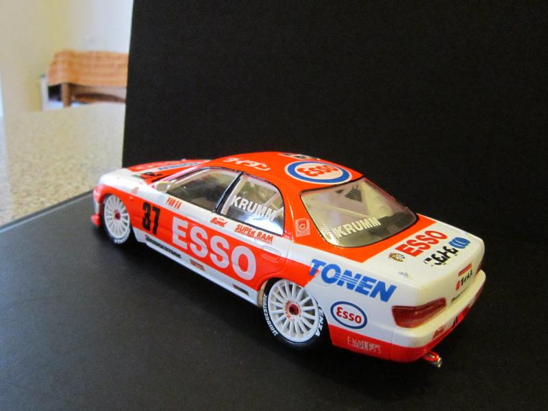

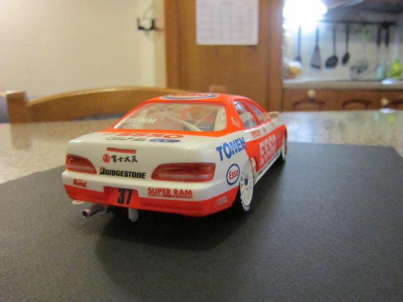

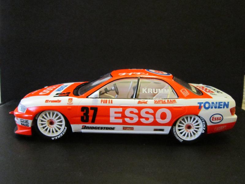

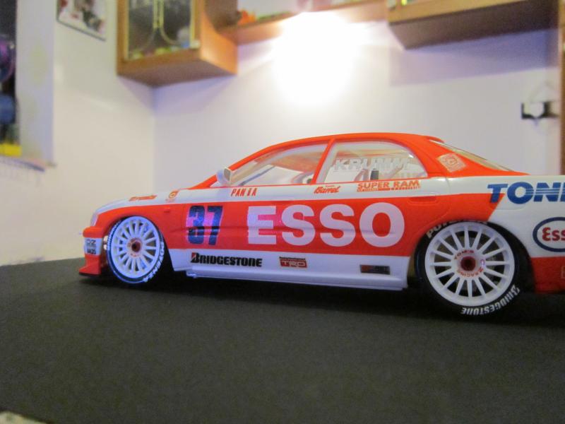

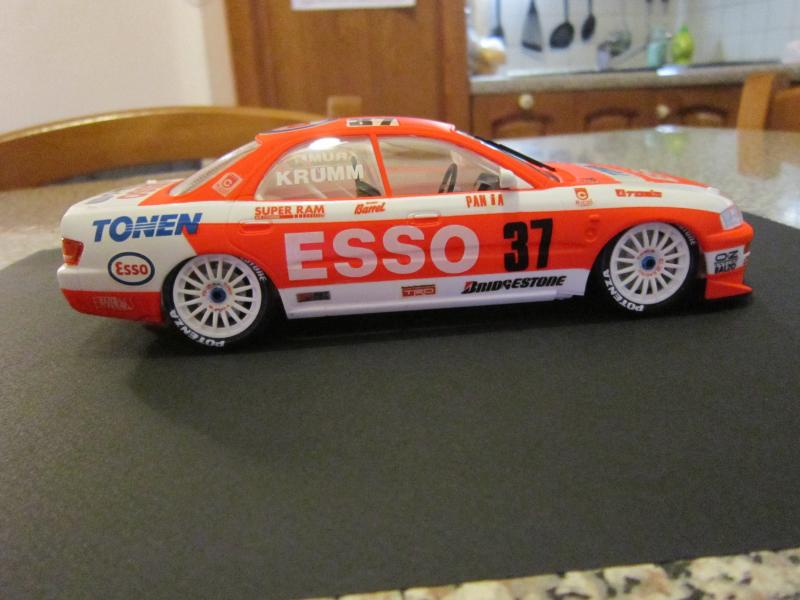

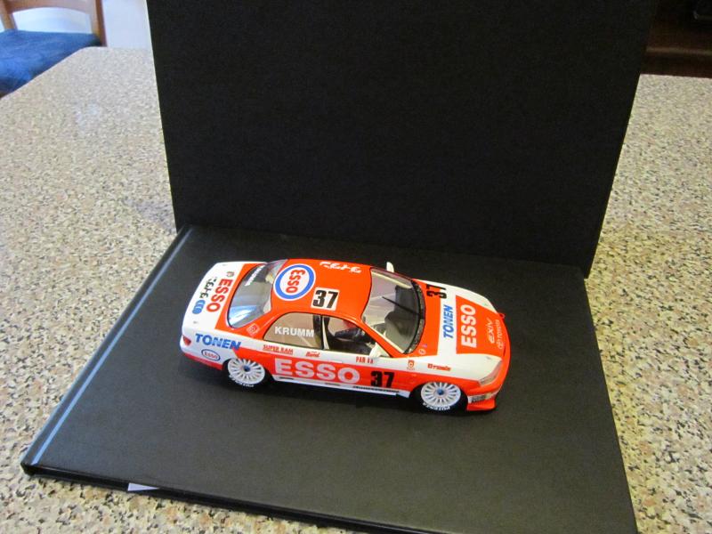

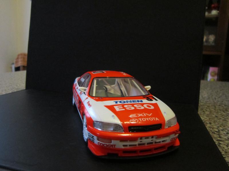

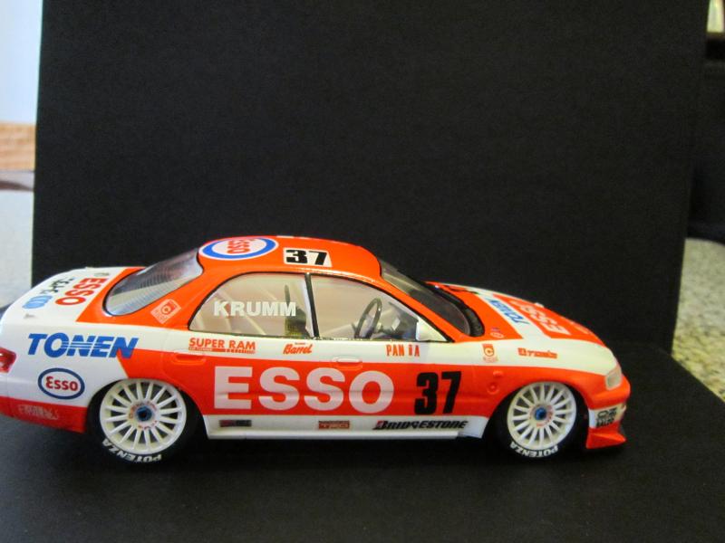

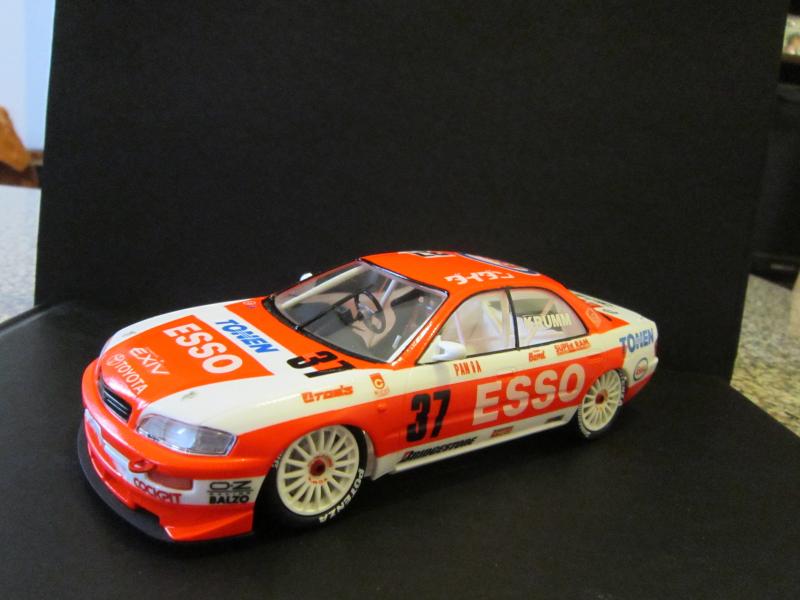

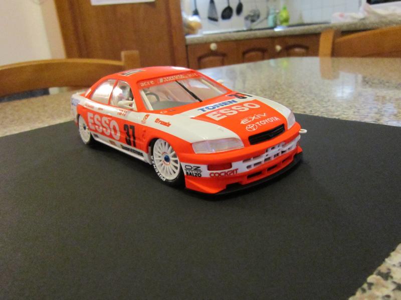

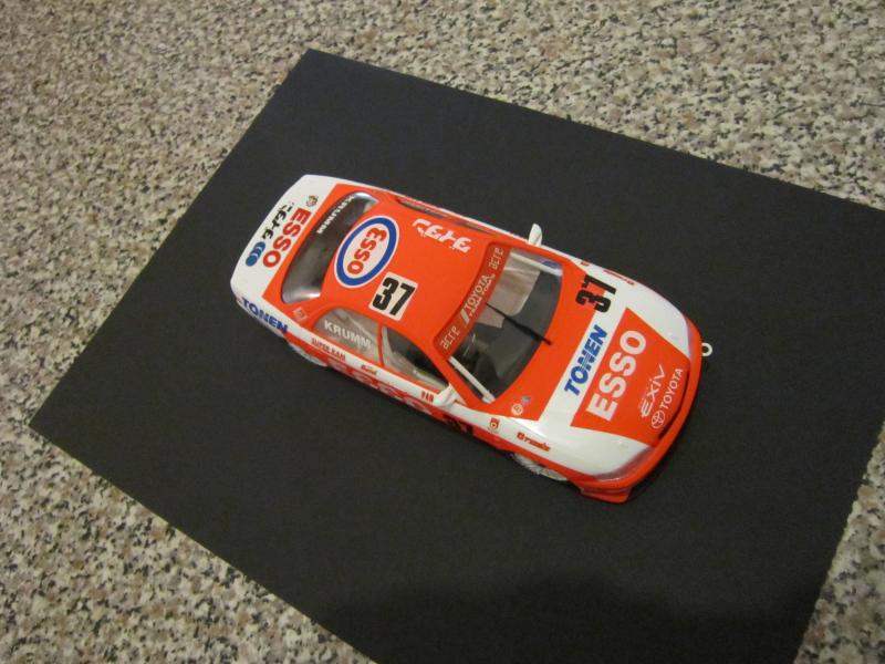

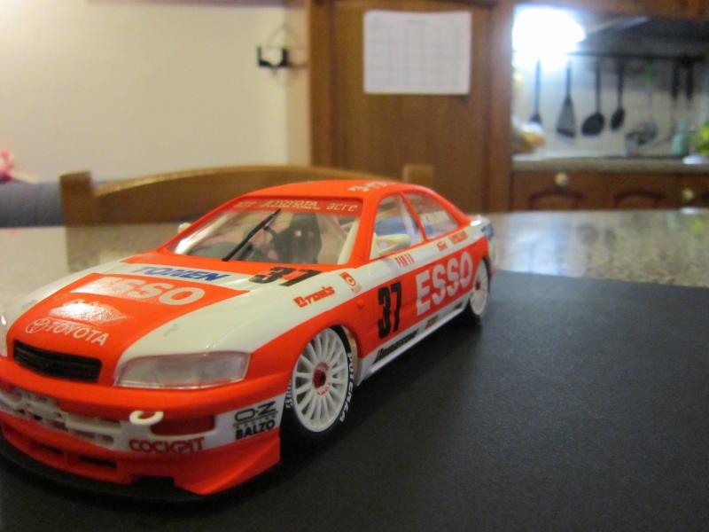

Questo e' l'ultimissimo modello finito...

se posso darti qualche consiglio, cerca di curare un po' di più i dettagli, vista così sembra buttata li abbastanza di fretta...

Ciao,e scusa se mi faccio vivo solo ora.Potresti darmi 2 o 3 dritte.Cosa potrei migliorare...logicamente in un prossimo modello?Grazie.

ad esempio le pannellature da ripassare con colore più scuro oppure fare del preshading (ci passi prima il nero e dopo ci vernici sopra) per dare un effetto un po' meno marcato. su un modello così chiaro fanno moltissima differenza.
poi le frecce sui parafanghi sono coperte dalla livrea, se ci sono andrebbero fatte arancioni, altrimenti tantovale lisciarle
e soprattutto le guarnizioni dei vetri, non le hai colorate di nero.. è tutto in tinta
poi anche l'interno dei fari anteriori non si capisce se hai dato l'argento / cromo all'interno delle parabole, ma comunque sembrano un po' spenti come se fosse bianco l'interno
per contro verniciatura e soprattutto mascherature mi sembrano buone, linee belle nette e precise

Sul primo punto va a gusti e a corrente di pensiero, c'e' chi le evidenzia e chi no
Per il resto concordo con Pennywise, la cura dei dettagli e dei paricolari fa la differenza

Su altri modelli ho provato a fare il nero nelle pannellature ma sempre con scarsi risultati xche'risaltavano molto di + loro che la vernice del modello!!
Provero' la dritta che mi hai dato ( farle prima e vern dopo) .
Le parabole sono verniciate in all metal.Cosa usate x dare + luce??
X il nero delle guarnizioni.....non ho scuse ...non le ho fatte x la paura di rovinare l'ennesimo modello!!!
Cosa mi consigliate?Non ho aerografo,uso pennelli e bombole...tanto x capirci
Steva74 non è in linea   Rispondi quotando

per i fari forse sono le foto che ingannano meglio ancora dell'alluminio sarebbe farle cromate magari con l'alclad ma prima bisogna darci il nero, insomma è un po' di sbattimento in più
per le cornici dei vetri farle a pennello è un delirio con l'aerografo viene moooooooooolto meglio... mascheri, dai il nero, e via.. contorni praticamente perfetti senza sudarci troppo... a pennello ci vuole una mano fermissima e anche mascherando credo che a pennello non venga

Ho letto,da qualche parte,che si possono usare anche dei pennarelli a vernice di varie misure....magari con quelli e'piu'semplice che a pennello!!
Se maschero come x l'uso dell'aero...ma poi adopero la bombola,non si riece secondo te?troppa pressione?troppo colore?

si è come hai detto, con la bomboletta rischi di fare un disastro, ha troppa pressione e spara troppo colore e rischieresti di trovarti con delle infiltrazioni di colore sotto alle mascherature
Prendi un modello dal museo degli orrori, tutti abbiamo un museo degli orrori in casa prova a mascherare le cornici mettendo del nastro, tamiya, facendolo aderire per bene alla linea di demarcazione con uno stuzzicadenti e poi con un taglia balsa tagli via il nastro dalla parte da verniciare infine prova a verniciarle con dello smalto nero semilucido. Lascia perdere gli acrilici perchè asciugando in fretta sono quasi impossibili da dare uniformemente specie in una situazione come questa dove ci impiegherai diverso tempo per fare tutta la zona interessata.

....ho provato a bombola...risultato...quello che hai detto tu!
Appena riesco provo con lo smalto semilucido e mascheratura .

un trucchetto per evitare che il colore coli sotto al nastro è quello di dare prima una mano di vernice trasparente che sigilli il tutto. però a fare tutto a bomboletta (trasparente + nero) secondo me si crea un po' troppo spessore
