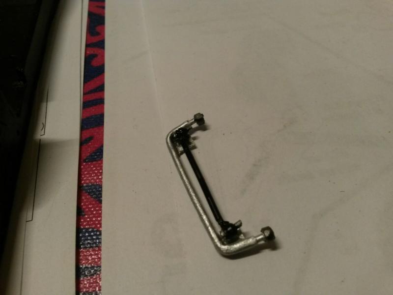

Ciao a tutti,oggi piccolo aggiornamento riguardante la costruzione della barra di torsione anteriore,che come avevo già scritto,nel kit manca del tutto.
Sono partito da un tubo in alluminio di circa 2mm di diametro e vi ho inserito un tondino da 1mm. Questo mi permette di avere le estremità delle dimensioni giuste e consente di piegare il tubo senza che si schiacci. Una volta piegate le estremità alla misura corretta ho ricavato i supporti della barra antirollio (penso) ritagliando e fissando due lamierini di ottone. Premetto che non avendo trovato documentazione fotografica al riguardo non so quanto la barra di torsione sia rispondente alla realtà
Ho cercato più che altro di adattarla alle mie necessità, anche perché da montata è praticamente affogata nel telaio e quindi poco visibile.
[Auto] Ferrari 126ck MG Model 1/12-img-20150302-wa0002.jpg   [Auto] Ferrari 126ck MG Model 1/12-img-20150302-wa0012.jpg   [Auto] Ferrari 126ck MG Model 1/12-img-20150302-wa0011.jpg
