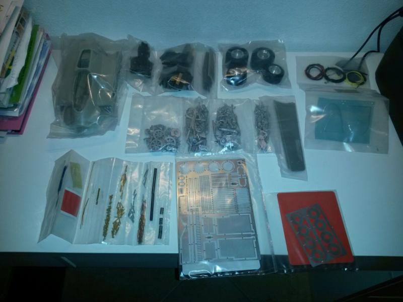

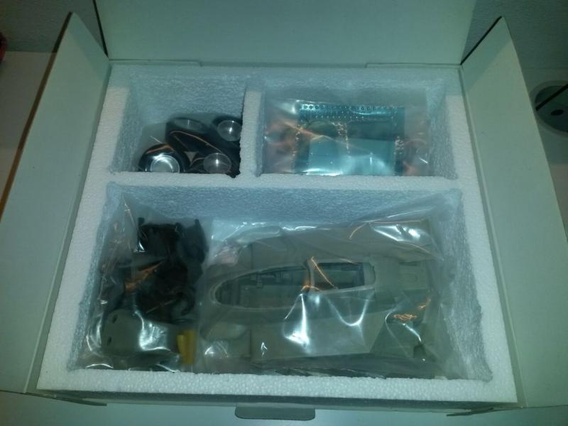

Ciao a tutti rieccomi con un altro lavoro che so già sarà impegnativo. Il kit nonostante gli anni si presenta bene, e un pò,devo dirlo, è grazie a voi del forum se ho trovato la voglia di ricominciare a fare questo tipo di modelli. Purtroppo sono circa 10 anni che non monto un kit del genere e so già che ci sarà da perderci la testa ( e la pazienza).
Comunque bando alle ciance e sotto col lavoro. La versione che farò è quella cui fa riferimento il kit stesso cioè il Gp di Monaco 81 vinto da Villeneuve col telaio 052.
Fotine del kit.
[Auto] Ferrari 126ck MG Model 1/12-img-20141227-wa0021.jpg   [Auto] Ferrari 126ck MG Model 1/12-img-20141227-wa0017.jpg   [Auto] Ferrari 126ck MG Model 1/12-img-20141227-wa0020.jpg
[Auto] Ferrari 126ck MG Model 1/12-img-20141227-wa0019.jpg   [Auto] Ferrari 126ck MG Model 1/12-img-20141227-wa0018.jpg
