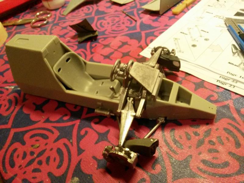

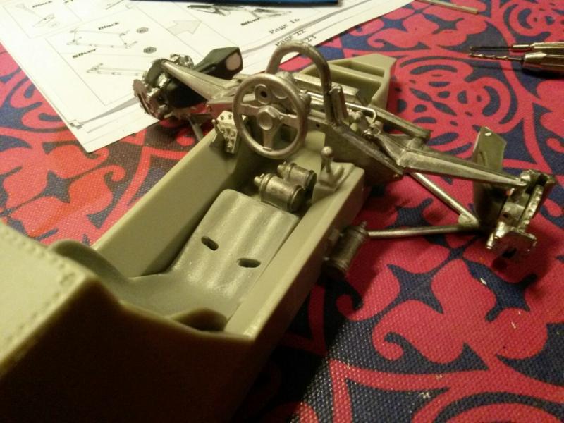

Allora dopo tanto sono riuscito a terminare l'abitacolo ,ovviamente a secco,e tutta la parte anteriore. Inoltre ho preparato il sedile aprendo i fori per le cinture. Domani tempo permettendo roll-bar e intercooler

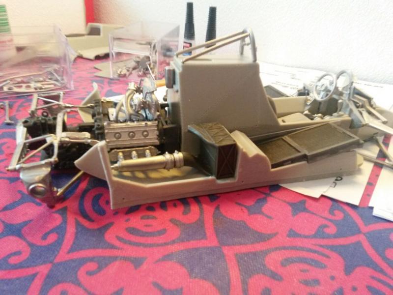

Altro aggiornamento(oggi full immersion),ho assemblato motore e telaio l'unica difficoltà è stata,come previsto, il montaggio degli intercooler. A parte che non si allineano per niente col loro alloggiamento,risolto con lima fine e carta vetrata, presentano il tubo che va ad alimentare i cassoncini di aspirazione troppo lungo e inclinato. Ho risolto accorciandolo di 4mm e riscaldandolo in acqua calda l'ho orientato correttamente. Ora mi devo riposare

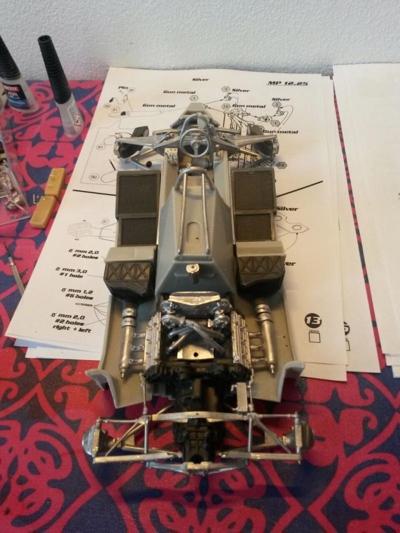

Allora,siamo arrivati a buon punto. Il problema maggiore è stato quello di caire come sono montati i vari tiranti nell'auto vera visto che nelle istruzioni c'è solo una fotocopia annerita dove si capisce poco.
Manca ancora il supporto dell'ala post.e qualche tirante/barra che a secco non riesco a far stare apposto ma che ho provato e approvato. Direi che il grosso del montaggio a secco è fatto da oggi si fa sul serio

Vecchio 15-02-15, 01:15 PM   #71
Messaggi: 16,999
per "tiranti" cosa intendi?Le sospensioni?
Nella sezione delle reference hanno messo tante foto..alcune davvero belle..se guardi lì,omvece delle sitruzioni annerite,forse scopri qualcosa di utile...
Forse sono le foto..ma a me pare che i portamozzi posteriori(dove andrai a fissare disco e ruota) siano inclinati in basso rispetto alla verticale..e all'indietro rispetto alla vista laterale..
Spero sia un effetto della foto..
Altrimenti quando metti le ruote sono dolori.....

Si Sandro mancano 2 tiranti che partono dal bilancere superiore della sospensione e si infulcrano nella parte inf.del cambio. Ma mancano solo perché a secco non stanno apposto e come dici tu ho ricavato la posizione dalle foto. Per i portamozzi si vede bene che sono inclinati però va considerato che anche loro non sono fissati in modo definitivo. Devo ancora terminare il loro fissaggio nella parte inferiore perché prima volevo provare i semiassi.....non vorrei ci fossero sorprese.
Piuttosto ho notato,ma non ho ancora messo la foto, che non si riesce per niente a montare la waste-gate perché gli scarichi sono troppo bassi,cioè troppo vicini al basamento del motore e questo è un problema.

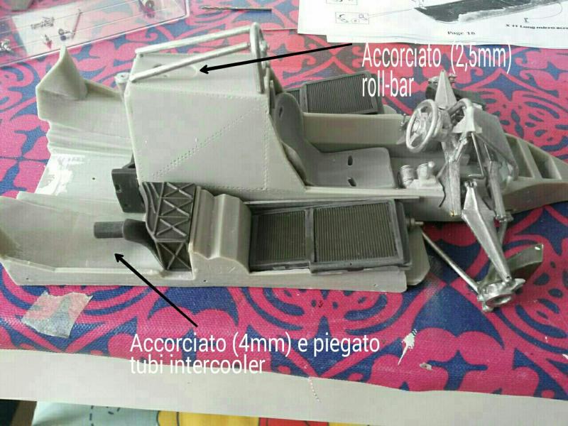

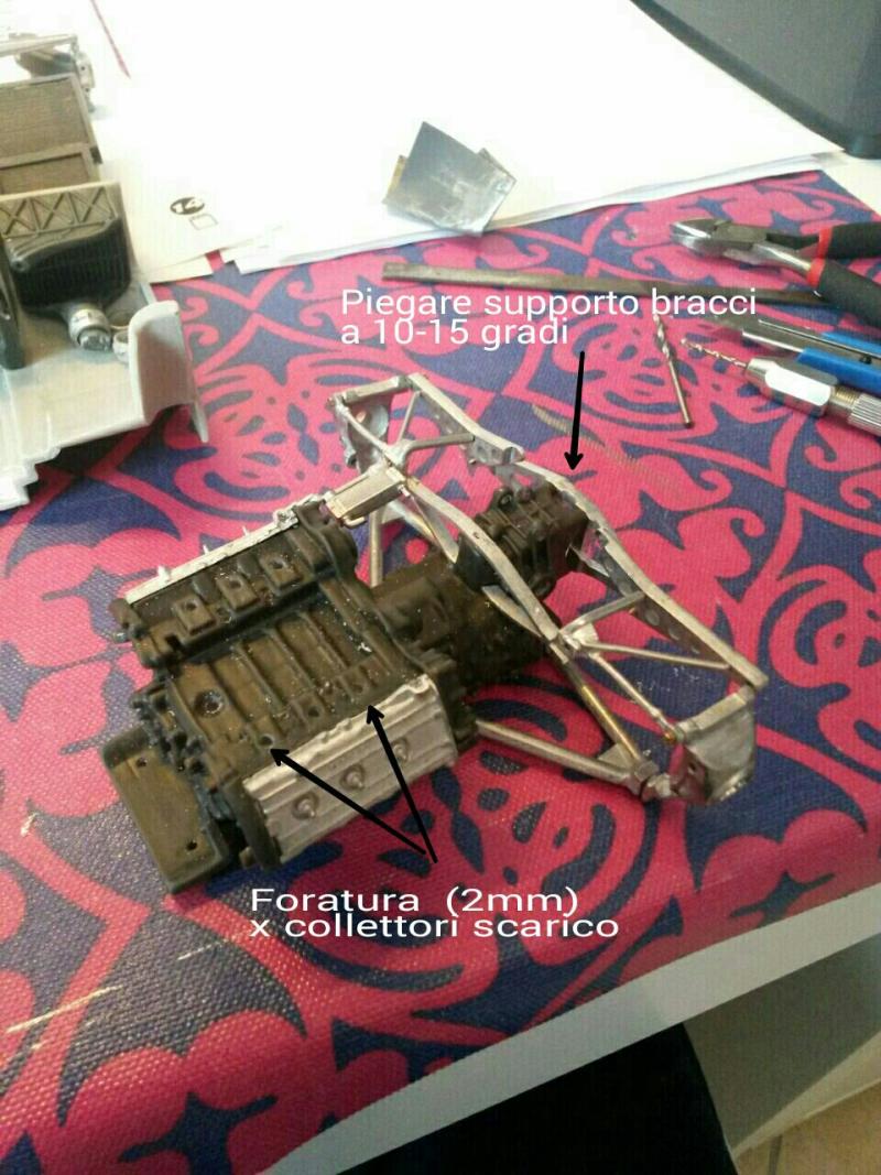

Nell'attesa di montare la valvola wastegate come si deve, ho ppreparato alcune foto con alcune indcazioni degli interventi più importanti, o perlomeno che ritengo tali,che ho dovuto fare per poter montare e far combaciare i vari particolari. Va da se che gli interventi sono ben più ampi ma stuccature e carteggiature varie per un kit così le considero normali e quindi non ho elencato tutto ma solo quelle cose che mi hanno creato più problemi.

interessante il "gruppo" di rogne che hai incontrato...così chi avrà il kit da fare...sa già molte cose..
Io invece di stringere il musetto avrei preferito allargare un pelo la carrozzeria..mi pare giusto come forma...
I fori x la cinture,in basso sul sedile,li hai fatti dove andrebbero le gambe del pilota.,.,.forse era meglio più centrali.Ma è da verificare...
come mai non ci sta la waste gate?Va nel mezzo degli scarichi..dove è "vuoto"...forse ti riferisci i tubi che partono dagli scarichi delle due turbine?
non ho capito bene....
