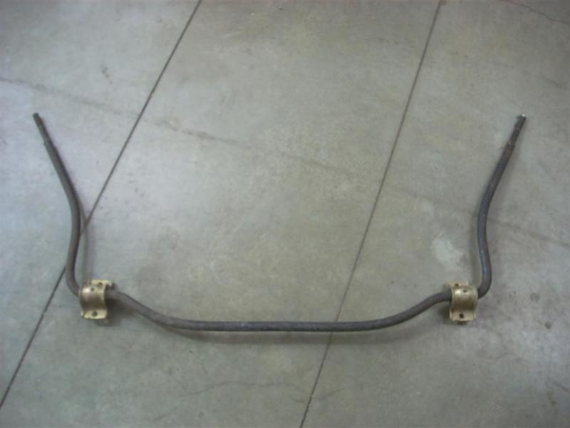

non potrebbe mai funzionare una barra fissata a due piastre negli angoli...
Le barre sono fermate di solito nella parte centrale,ma hanno la possibilità di girare..se non non riescono a lavorare.
Più che le due piastre,dovevi mettere uno o due sostegni circolari nello "stelo" centrale,la parte dritta...
a parole non riesco a spiegarmi bene....
Poi lo so che serve il giusto,visto che poi rimarrà nascosta....era solo per il discorso "realistico".

Vecchio 03-03-15, 12:11 AM   #92
Messaggi: 17,215
giusto per farmi capire...come vedi,la barra ha due "cerniere" che la tengono fissa..ma è libera di girare ...
(non fare caso al tipo di barra...che è di una utilitaria....)
Difatti è il dubbio che è venuto a me,ma nelle istruzioni è stilizzata in questo modo e ho seguito lo schema del kit. Va anche detto che a questo punto basterebbe fare due supportini ad anello per sostenere la barra di torsione mentre i due supporti ai quali è fissata la barra antirollio una volta montato il tutto saranno invisibili. Quasi quasi.....

il mio era un puntualizzare prettamente tecnico.
E' come se alle estremità dei tiranti dello sterzo,mettessi due piastre che li fissano lì....
Comunque,come dici tu,se alla fine non si vede nulla,non te ne curare più di tanto....

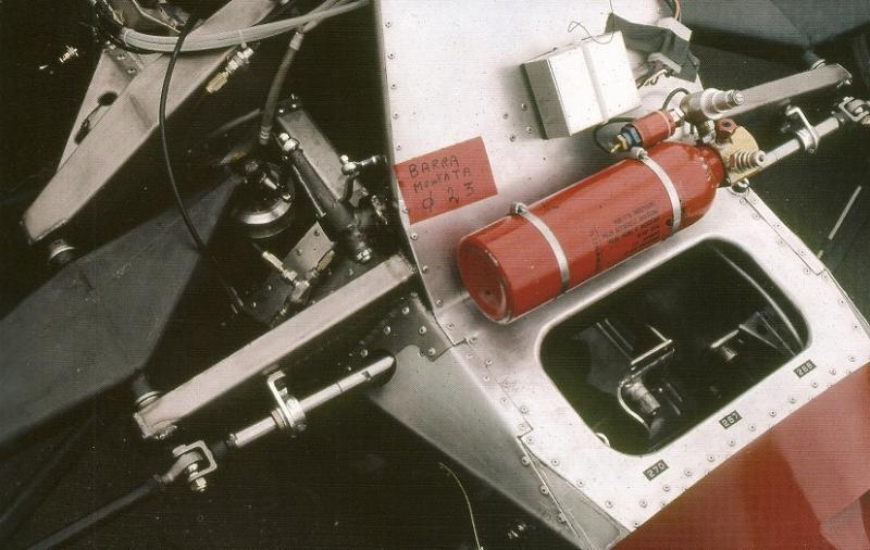

Vecchio 04-03-15, 01:12 AM   #99
Messaggi: 17,215
non mi pare quello "il cilindro" a cui si riferisce Monster...vedendo il disegno delle istruzioni..
Guarda questa foto...in basso asx tra la ruota e la scocca...Si vede il cilindro in questione..uno per parte.
Era il sistema del corretore di assetto.
Nella foto di Off nadalini si vede bene spuntare una estremità della barra antirrollio di cui si parlava in precedenza...(si legge perfino che tipo di barra era...)
[Auto] Ferrari 126ck MG Model 1/12-pir1.jpg
sandro67 ora è in linea   Rispondi quotando
Però se noti il serbatoio rosso nella foto che ha messo Off.Nadalini da un lato sembra collegato con una barra allo snodo del bilancere sup.della sospensione. Farà parte anche quello del correttore d'assetto?

No mi sbaglio è la foto che inganna........estintore??
Vecchio 04-03-15, 11:01 AM   #102
Messaggi: 17,215
non ho mai saputo di preciso a che servisse...
l'impianto del correttore assetto aveva i due serbatoi laterali(meno in vista possibile...) e non ho mai visto ,nelle F1 di quell'anno,i serbatoi colorati in modo vistoso(visto che il dispositivo era illegale,in un certo modo)
se poi pensiamo che gli estintori erano davanti al sedile...al solito posto...il mistero di quel bombolino lì ,rimane....
Non vedo condotti importanti uscire ....a parte quel cavetto nero...sottile...
Mah...
Forse Gablet ha la risposta.....ma chissà dovè....
