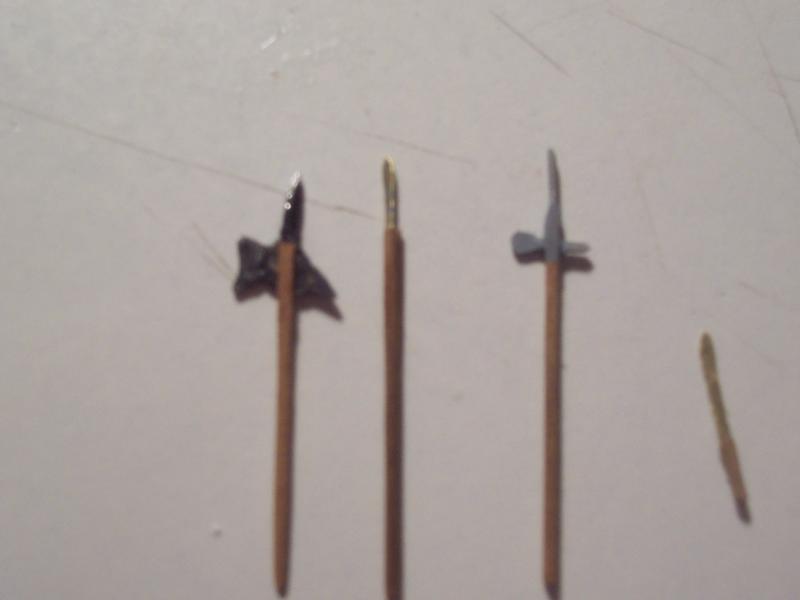

Tanto per provare ho costruito delle alabarde, una specie di picca e un machete (fanno schifo ma è solo l'inizio)
In navi di questo tipo era possibile che alcune armi bianche fossero alloggiate in coperta? Magari sul ponte o vicino i cannoni pronte per l'uso?

Solo il machete, che è tutto in legno, non è molto carino, il resto è venuto bene, considerando che sono minuscoli...

non è legno forse nella foto non si vede bene ma è lo stesso materiale che ho usato per fare la picca: un chiodino di ottone schiacciato

mi sembrava legno... sorry!
Puoi mettere una foto con un righello a fianco, per capire le misure?

... In navi di questo tipo era possibile che alcune armi bianche fossero alloggiate in coperta? Magari sul ponte o vicino i cannoni pronte per l'uso?
Così magari abbellisco e personalizzo un pò il galeone
Tieni presente che le armi bianche, essendo di ferro e quindi molto soggette a deteriorarsi/arrugginirsi con il salino e l'aria umida, normalmente venivano stivate sottocoperta in un apposito locale.
Erano portate sul ponte solo quando ci si accingeva a una battaglia, il fabbro e l'armaiolo provvedevano alla pulizia e affilavano i tagli.
Questo non toglie che tu possa lasciare qualcuna di queste armi bianche sul ponte, pronte per essere usate nel prossimo arrembaggio.
Anch'io come Killik non riesco a capire le dimensioni, è meglio se metti un riferimento (un righello o una moneta da 1 cent).

per ora ho la macchinetta fuori uso.
cmq l'alabarda + grande è di 3 cm (due metri e venti, un pò grande forse)

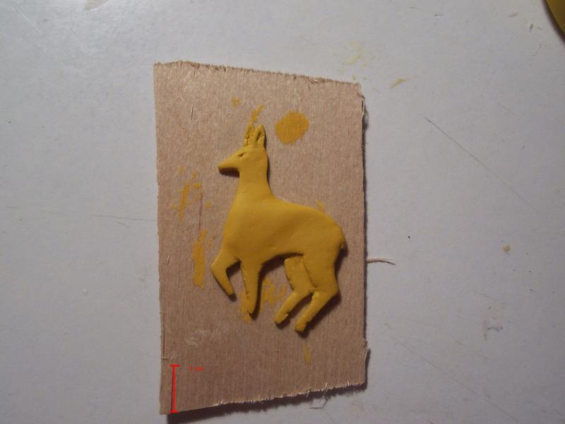

Per lo specchio di poppa ho deciso di non fare la solita decorazione con i grifoni e lo scudo ma di optare per una più semplice, meno d'effetto e meno usata: una figura intera di cervo.
l'ho fatta in milliput e dipinta prima con primer grigio da ferramenta poi con un giallo humbrol che mi ritrovavo per le mani,
ho deciso di non farla dorata perchè troppo pacchiana.
Devo dire che gli humbrol, la prima passata non copre molto, poi la seconda e la terza migliorano di molto.
ps visto che nn si vede bene, quel segnetto rosso indica 1cm

il disegno con i grifoni e lo scudo piace un sacco anche a me, ma per semplicità e per fare qualcosa di diverso ho deciso di sostituirlo con la cerva.
Per le zampe: ho cercato di snellirle il più possibile e il risultato è sempre stato la rottura del milliput che, non so come, mi sembra un pò "fallato" (troppo verde pisello e pieno di buchetti) e non compatto come quello di altri utenti che per talento ed esperienza maggiori dei miei hanno fatto delle decorazioni bellissime (borin e lucas per primi)
Per i lavaggi non so proprio come fare: colori ad olio? acrilico nero molto diluito? lo smalto lo escludo a priori perchè si porterebbe via il colore dato in precedenza. Però c'è tempo visto che ho deciso di incollare tutte le decorazioni alla fine, per non rovinare lo smalto.

Per i lavaggi non so proprio come fare: colori ad olio? acrilico nero molto diluito? lo smalto lo escludo a priori perchè si porterebbe via il colore dato in precedenza...
Perché escludere lo smalto?
Prepari il diluente con un pochino appena, un paio di gocce, di colore smalto (tipo Humbrol, per capirsi). Mescola bene, in modo che diventi "acqua sporca".
Poi intingi il pennello e passi sul modello dove occorre, senza sfregare il pennello. Il liquido andrà ad inserirsi nelle fessure e negli anfratti da solo.
E non rovina la base (a meno che non usi un diluente molto aggressivo tipo la nitro!).
Lasci asciugare per bene, poi per correggere gli aloni puoi ripassare il colore originario con la tecnica del pennello asciutto. Nelle parti in rilievo puoi fare il pennello asciutto con la base leggermente schiarita, per dare più volume.

in effetti uso proprio la nitro
oltre a spazzare via i tre strati di smalto humbrol giallo scuro, si porterebbe via la spruzzata di primer grigio e anche il milliput
Preciso che questa nitro è composta da toluolo (o toluene) ed è quella consigliata da Borin per modellare il milliput perchè è la sostanza che lo "squaglia" meglio.
Dovrei prendere l'acqua ragia...ma gli smalti ModelMaster che ho, possono essere diluiti con questo prodotto?
Cmq faccio prima a comprarmi un acrilico nero all'acqua e buonanotte ai suonatori.
