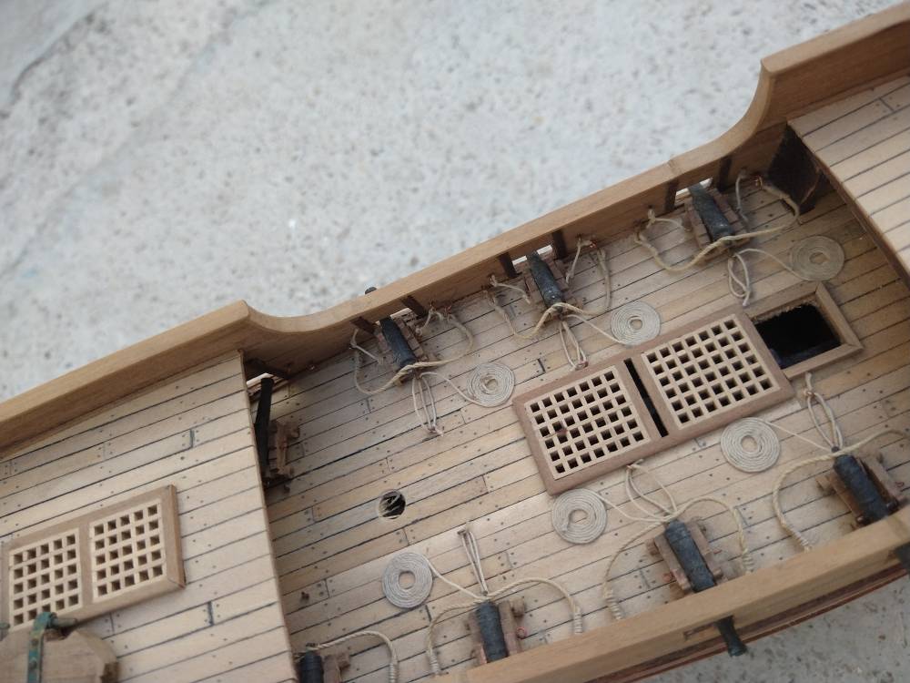

Questo è lo stato del modello, da dove inizio?
Primo cantiere in autocostruzione: Golden Hind da piani mamoli-img_20210811_174604458-2.jpgPrimo cantiere in autocostruzione: Golden Hind da piani mamoli-img_20210811_174636763_hdr.jpgPrimo cantiere in autocostruzione: Golden Hind da piani mamoli-img_20210811_174625746_hdr-2.jpgPrimo cantiere in autocostruzione: Golden Hind da piani mamoli-img_20210811_174608800.jpgPrimo cantiere in autocostruzione: Golden Hind da piani mamoli-img_20210811_174614657-2.jpgPrimo cantiere in autocostruzione: Golden Hind da piani mamoli-img_20210811_174551452.jpg

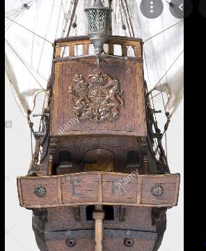

Avevo fatto una cerva in milliput mille anni fa, ora sto cercando di elaborare una specie di bassorilievo...secondo voi può andare come decorazione di poppa?Primo cantiere in autocostruzione: Golden Hind da piani mamoli-jpeg_20210811_225704_6887323643283346311.jpg

Complimenti per la pulizia del lavoro, unica pecca che se mi permetti salta all'occhio é che il dragante sia sfalsato rispetto all'incintone,cosa che non puó accadere nella maniera più assoluta

Dopo tanto tempo ho dimenticato molti dei termini tecnici, potresti dirmi qual è il dragante?

Quello rosso è il dragante e l' incintone doveva incurvarsi per toccarlo. Le guance dello sperone sembrano quelle del Revenge, non della Golden Hind. A poppa dovrebbe esservi lo stemma inglese e le iniziali E-R (Elisabecta Regina, usavano ancora il latino per le iscrizioni importanti). La Cerva dorata va sulla punta dello sperone. Ma se le istruzioni dicono e mostrano incintone e guance come hai fatto lascia così.
Primo cantiere in autocostruzione: Golden Hind da piani mamoli-dragante.png   Primo cantiere in autocostruzione: Golden Hind da piani mamoli-dragenti.png
Per curiosità sono andato a cercare informazioni su internet: ho trovato queste due foto della replica del galeone: la cerva sta sia sullo specchio di poppa sia sullo sperone, a quanto pare (sempre che la replica sia fedele)Primo cantiere in autocostruzione: Golden Hind da piani mamoli-img_8527.jpgPrimo cantiere in autocostruzione: Golden Hind da piani mamoli-img_8528.jpg

Per quanto riguarda la cerva penso che farò quella riportata da serikoo, della foto della replica del golden hind e una polena tipo testa.

Per curiosità sono andato a cercare informazioni su internet: ho trovato queste due foto della replica del galeone: la cerva sta sia sullo specchio di poppa sia sullo sperone, a quanto pare (sempre che la replica sia fedele)Allegato 392072Allegato 392073
La riproduzione è fedele come scafo, attrezzatura e velatura, gli ornamenti sono una poco di fantasia. La nave era un galeone commerciale senza tanti ornamenti e decorazioni di nome Pellican, poi Drake lo ribattezzò Golden Hind con polena una cerva intera, non solo la testa. Come tutte le navi al servizio di Sua Maestà a poppa vi era lo stemma inglese e le lettere E R nel balcone.
