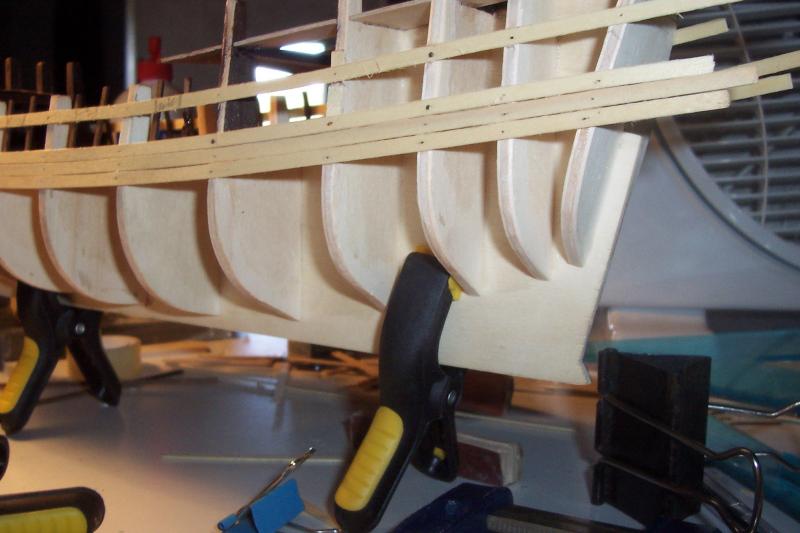

Posto le foto del galeone che incomincia a prendere forma.
Più vado avanti con la costruzione più mi accorgo di quanto questo modello mi piaccia e di quanto impegno, anche se con risultati modesti, ci stia mettendo nel realizzarlo.
Purtroppo mi sto accorgendo di non riscuotere molto interesse con questo wip, forse per i lenti aggiornamenti o forse perchè non sono molto presente in questo forum pieno di gente in gamba che sa il fatto suo (e che offre wip molto interessanti e di un certo livello)
Comunque io continuo piano piano col cantiere sperando che ne esca fuori qualcosa di carino e accettabile.
Ripeto la domanda fattavi nel precedente intervento correlandola di supporto visivo: mi consigliate di applicare il primo fasciame solo sulla parte delimitata dalle linee blu, oppure di proseguire fasciando anche la porzione di chiglia contraddistinta dalle linee rosse? Non vorrei che alla fine mi esca un dritto di poppa (si chiama così?) troppo grosso (per esempio 6mm).
Per il resto non sto avendo particolari problemi, ad esclusione del mordente che rilascia sempre un pò di colore anche quando asciutto e dopo aver strofinato un panno sul pezzo (come consigliato dal Trinchetto).
Dalle foto non si vede bene ma, per questioni tecniche e di mancanza di attrezzi, tra un listello e l'altro di fasciame c'è un piccolissimo spazietto. Questo comporterà problemi? Oppure, essendo il primo fasciame, basta un pò di stucco all'interno e la cosa si risolve? (secondo me la seconda)
Se vi va rispondetemi e datemi dei giudizi da quello che potete vedere dalle foto.
Vi ringrazio ancora una volta.
Giacomo

Vecchio 05-10-11, 01:43 PM   #29
L'avatar di pimini
Registrato dal: Jun 2010
Messaggi: 2,547
Originariamente inviata da gct86 Visualizza il messaggio
... Ripeto la domanda fattavi nel precedente intervento correlandola di supporto visivo: mi consigliate di applicare il primo fasciame solo sulla parte delimitata dalle linee blu, oppure di proseguire fasciando anche la porzione di chiglia contraddistinta dalle linee rosse? Non vorrei che alla fine mi esca un dritto di poppa (si chiama così?) troppo grosso (per esempio 6mm).
io eviterei di mettere il primo fasciame sulla parte segnata in rosso
... Dalle foto non si vede bene ma, per questioni tecniche e di mancanza di attrezzi, tra un listello e l'altro di fasciame c'è un piccolissimo spazietto. Questo comporterà problemi? Oppure, essendo il primo fasciame, basta un pò di stucco all'interno e la cosa si risolve? (secondo me la seconda) ...
quando posi i prossimi listelli cerca di incollarli bene attaccati tra loro, per uno scafo robusto è bene mettere la colla anche tra un listello e l'altro non solo sull'ordinata. Poi se ci sono degli spazi vuoti li puoi stuccare dall'esterno (l'ideale è la pastalegno) prima di levigare lo scafo.
Buon cantiere!
Pier
Vecchio 06-10-11, 02:11 AM   #30
L'avatar di gct86
Registrato dal: Jun 2011
residenza: Lecce
Messaggi: 431
gct86 è un newbie...
Tra dita bucate dai chiodini, dolori lancinanti e continue strizzate e stropicciate di occhi, nella penombra della mia scrivania, continuo il fasciame.
Il risultato non è il massimo, ma cmq è migliore delle mie previsioni. Non ha niente a che fare col fasciame del mio Scotland (menomale che c'è il secondo fasciame che nasconde le mostruosità) Però si può sempre fare di meglio.
Noto che i listelli di tiglio, bagnati, sono molto flessibili da un lato (quello aderente allo scafo), mentre per curvarli verso l'alto (per dare la curvatura che segue il ponte, per intenderci) è una faticaccia e senza i risultati sperati.
Per eseguire queste curvature come si procede? anche scaldati con candela mi sembra che la situazione non cambi di molto.
Nell'ultima foto si vede un tentativo piuttosto balordo di incastro di listelli, visto che non volevo far finire il listello a punta. Più o meno (molto più o meno) è corretto? lo so che i listelli sono un pò storti e sembrano sovrapporsi ma sono listelli pieni di sfilacciamenti e tagliati male (venduti proprio così dal negozio) con i bordi di una facciata frastagliati e sporgenti. Una bella scartavetrata finale è d'obbligo.
Ditemi cosa ne pensate.
Grazie e buon lavoro!
Giacomo
