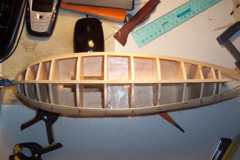

Torno a stressarvi con nuove foto e nuove perplessità.
I lavori procedono lenti per tanti motivi, tra cui la scarsità di chiodini per fissare i listelli, quindi devo procedere per tre quattro la volta.
Incominciano le grandi e serie perplessità riguardo al fasciame: più vado avanti e più mi accorgo che la curvatura (quella verso l'alto che segue il ponte) si sta perdendo. Mi domando se avessi fatto meglio a utilizzare sezioni di listello invece di uno intero la volta. Alle volte sono un pò indomabili.
Ho paura che nel momento di applicare gli ultimi listelli ci saranno delle asimmetrie forti o che debba rastremare i listelli a metà scafo perchè non entrano.
Riuscite a dirmi dalle foto se prevedete che avrò grane? Secondo voi sta procedendo tutto tranquillo?
Ho anche il dubbio di stare esagerando con gli incastri (si vedono le prove di incastro all'Inglese come suggerito da Trinchetto e confermato da Pimini)
Anche se sto solo facendo il primo fasciame vorrei capire, a grandi linee, come listellare tutto lo scafo senza fare errori enormi. In teoria è facile, ma quando passi alla pratica non sempre le mani fanno quello che il cervello ha progettato.
Grazie a tutti quelli che risponderanno
Giacomo

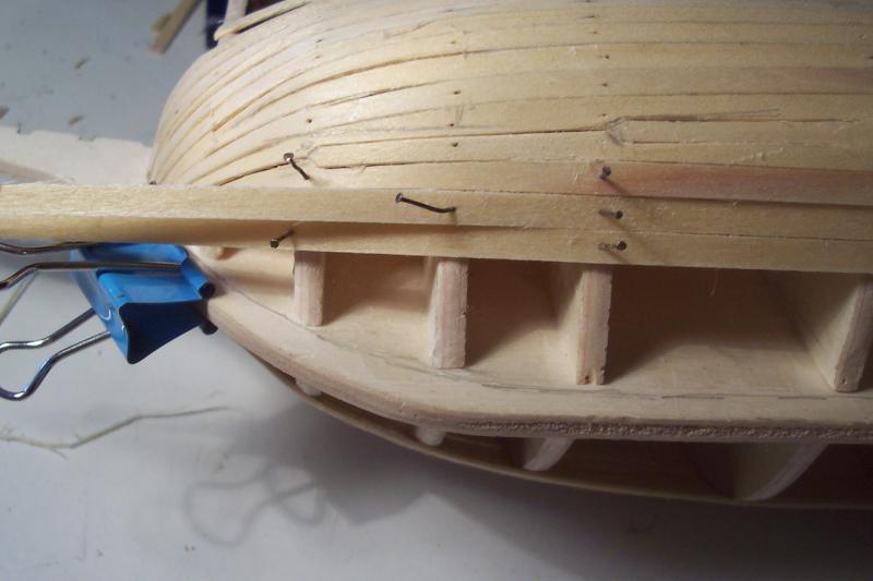

Ultima fotina e domanda di rito.
Listellando lo scafo mi è capitato di dover fare due incastri diciamo...concatenati.
Non so se esiste un nome tecnico cmq dalla foto si capisce la situazione.
Nella realtà esistevano soluzioni di questo genere?

U ... Nella realtà esistevano soluzioni di questo genere?
Non credo, perchè così si indebolisce lo scafo. nel disegno che avevi postato nei giorni scorsi vedi che l'incastro si ripete dopo 4-5 corsi di fasciame normale.
Dalle foto che vedo, penso che dovevi cominciare a rastremare già dopo il secondo listello (scendendo dal livello del ponte). Invece adesso ti trovi poco spazio a prua, ma non ti preoccupare questo è solo il primo fasciame, darai una bella scartavetrata (e stuccata) e tutto si sistema. Stai però facendo esperienza per posare meglio il secondo fasciame.
Buon cantiere!
Pier

Si, però ho una paura matta che il secondo fasciame mi verrà una schifezza.
Finisco sto fasciame poi vado in ritiro spirituale per qualche settimana e ritorno fresco fresco per fare il secondo.
Il sospetto di avere poco spazio a prua mi è venuto quando oramai era troppo tardi. Spero di trovare il modo di finire di incollare questi listelli e avere uno scafo quantomeno solido.
Mi consola il fatto di non notare avvallamenti (ho dovuto correggere qualche ordinata però) e si nota una certa armonia nello scafo, cosa che non ho ottenuto col primo modello.
Cmq mi sto divertendo come pazzi e credo che il modellismo navale sia una delle poche cose che mi piace della vita.
Grazie e speriamo bene!
certo che esistevano ... questo metodo rappresenta il corretto modo di rastremare e di interrompere i corsi di fasciame con "incastri a palella inglese" (cuneo tra 2 corsi adiacenti, sopra e sotto)
anche io sulla mia golden hind (non mamoli ma aeropiccola) ho effettuato questi incastri, sia sul primo fasciame che sul secondo
guardati questo post: Rastrematura Listelli del Fasciame
sappiamo che si rastrema per il differente sviluppo dei quinti tra centro nave e prua e poppa ... ma spesso rastremare non basta perchè dovremmo farlo oltre la metà del listello ... allora come si fa?
se a centro nave abbiamo listelli da 6 mm può darsi che a prua dovremmo rastremarli al di sotto dei 3 mm, specialmente su navi panciute come i galeoni del 1600, in questo caso si fa come hai fatto tu, a prua così non scendi al di sotto della giusta misura, e a poppa fai il discorso inverso, li metterai dei riempitori, perchè a poppa lo sviluppo dell'altezza da coprire è addirittura maggiore che a centro nave, considerando imbarcazioni a poppa tronca come questa ... se l'idea ti è venuta da sola allora sei un vero talento ... ti assicuro che emulare bene questi incastri sul fasciame definitivo da un magnifico effetto ... a presto e continua così, dai un'occhiata al mio progress GOLDEN HIND "fai da te"
