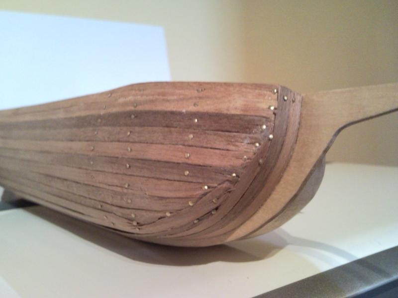

Ciao a tutti questa è la mia prima esperienza nel mondo navale
Questa barca mi è stata regalata da mio zio, come scatola di montaggio è vecchia avra sui 10 anni, cmq la scatola si presenta con lo scavo presagomato in balsa e tutta la componentistica su un compensato da tagliare.
Ho già proceduto con il fasciame la parte nn è venuto benissimo ma per la prima volta penso di essermi arrangiato, sarà una schifezza confronto ai vostri capolavori, ma ci ho provato lo stesso, come notato ci sono piccole fessure, e mi dovandavo e possibile chiuderle con uno specie di "stucco" da modellismo?
grazie ragazzi datemi consigli

Carissimo Vasso....non voglio demoralizzarti assolutamente, ma il fasciame che hai fatto è completamente sbagliato... non esiste, ne mai è esistita una nave in cui i corsi di fasciame seguano l'andamento che hai dato tu.... il segreto del modellismo è di non avere fretta nel fare le cose.... se fossi in te staccherei tutto e ricomincerei un nuovo fasciame posato secondo le sue regole....oltretutto con uno scafo presagomato dovrebbe essere abbastanza semplice dare la curvatura giusta ai listelli....
i chiodi, vista anche la scala in cui stai lavorando non si devono assolutamente vedere, quindi per tenere il listello fino ad incollaggio avvenuto utilizza degli spilli da sarto che poi rimuoverai....
cerca con l'apposito strumento nella barra blu le parole fasciame, listelli e rastrematura, vedrai che capirai moltissime cose e sarai pronto ad affrontare il tuo modello con lo spirito giusto!!!
Buon Lavoro e vento in poppa!!!

ma hai incollato gia perche stai leggermente fuori rotta

benvenuto vasso. Se ti rivolgi al forum significa che vuoi tener conto dei nostri consigli. Ecco il mio: leva i chiodi con una pinza, passa un po' di cotone bagnato di alcool sul fasciame e stacca tutto (spero tu abbia incollato con vinavil). Poi leggiti più discussioni possibile sul forum. Infine, se hai ancora voglia, ricomincia da capo.

grazie per i vostri utili consigli adesso provo a staccare tutto almeno lo spero ho usato la colla uhu per modellismo lvedo male ciao e grazie ancora

percaso avete qualche link di ke fanno vedere a fare il fasciame oppure qualke foto datemi qualche consiglio, in teoria dovrei fare tutte assicine tagliate e unirle giusto facendo una cosa simile ai mattoni, scusate se mi esprimo in questo modo ma sn ignorante nel capo grazie

caracciolo questo è quello ke mi spiegavo va bn, alla fine alla curvatura cm devo fare?

allora parti da prora ok
ti tagli un listello come te lo comanda il dritto di prua cioe quella parte sporgente davanti la curvatura dello scafo ok

ma io non mi trovo il tuo scafo somiglia a quello di una petroliera
ma dove e il cassero ovvero quelle strutture che si alzano sopra la nave a poppa
