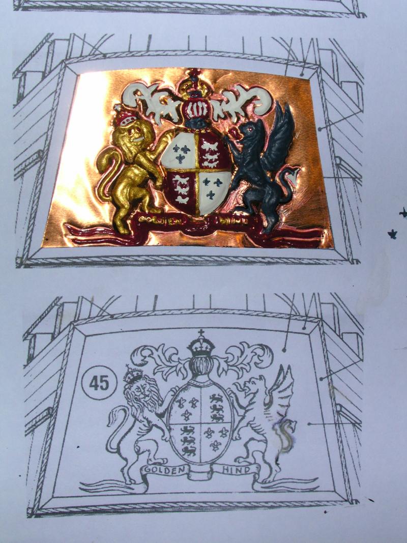

...come già molti di voi sanno, visto tutte le domande che ho fatto, mi accingo a costruire il mio primo modello partendo dai piani e non da un kit.
Oggi mentre navigavo nel forum ho visto la foto dello specchio di poppa della Golden Hind che Drake1500 ha trovato originale Aeropiccola.... mi si è accesa una lampadina e mi sono ricordato di una tecnca che avevo visto utilizzare a mia moglie per uno dei suoi lavoretti....
Mi sono detto che poteva funzionare e così ci ho provato....ed ecco il risultato.... che ve ne pare??? a me non dispiace!!!
Cmq accetto volentieri consigli e critiche!!
E soprattutto secondo voi lo devo colorare o lasciare così ramato???

ma certo!!! è molto semplice basta fare un po' di pratica....
allora:
1- fare una copia rovesciata dell'immagine che si vuole realizzare (come se si guardasse allo specchio)
2- procurarsi un foglio di lamierino sottile
3- incollare l'immagine sul retro del lamierino
4- mettere il tutto all'interno di una busta trasparente (vanno benissimo quelle che si usano in ufficio per fascicolare i fogli)
5- con un bulino (oppure va benissimo una penna a sfera molto sottile) si ripassano tutte le linee del disegno facendo una leggera pressione.
6- mano a mano che si va avnti nel lavoro rovesciare e controllare come viene, se è il caso di aumentare o diminuire la pressione sul bulino.
7- a questo punto si passa a dare corpo al bassorilievo sempre col bulino (per esempio per far risaltare il torace o le zampe del leone) basta premere e passare all'interno delle linee già tracciate...
8- se è il caso ripassare con più forza e con una punta più sottile i particolari.
Tutto qui....a scriverlo è più complicato che a farlo...
ah dimenticavo.... al momento dell'incollaggio va riempito con colla a caldo tutto il bassorilievo dal rovescio, per evitare che nel tempo si possa appiattire o deformare... buon lavoro!!!

Gicci70 è un newbie...
prego....non c'è di che!!!
mi sono dimenticato di dire che tutta l'operazione la devi compiere appoggiandoti su una superficie compatta ma non troppo dura... io ho usato il rovescio di un block notes....il cartone del fondo è ideale!!!
sto pensando di colorare tutto ciò che è in rilievo e lasciare lo sfondo piatto ramato oppure addirittura tagliarlo via e lasciare vedere i listelli del rivestimento di poppa.....mmmmm tanto ho ancora molto tempo per pensarci......fatemi sapere il vostro parere!!!

Smile
Ciao Gianclaudio, ti offendi se faccio il bastiancontrario? Non ti devi preoccupare, la mia è tutta invidia...premesso che qualsiasi sforzo fatto su un modello è apprezzabile, premesso anche che chi ricerca nuove vie va sempre apprezzato, io un paio di critiche vorrei farle, sempre in senso costruttivo, mai per scoraggiare chi cerca nuove strade. Mi sembra che le decorazioni fatte in questo modo siano troppo poco definite: noi sappiamo che c’è un leone, un drago, uno stemma con figure nei quarti, ecc., ma se non avessi visto il disegno sotto, avrei capito di che si tratta, in dettaglio? Sarei riuscito a vedere la testa del leone, i gigli, la corona? Una volta verniciato, le cose migliorerebbero? In ogni caso i rilievi restano troppo sfumati, non abbastanza netti. Tieni conto che quelle decorazioni erano curatissime, erano il vanto del comandante. Inoltre tutto il resto del modello ha un livello di definizione molto alto, le decorazioni devono essere omogenee col resto della nave. Altra questione: secondo me, per quanto possibile, ogni particolare dovrebbe essere fatto nello stesso materiale dell’originale: legno per legno, metallo per metallo, stoffa per stoffa. I fregi erano fatti legno, in più pezzi, bisognerebbe cercare di fare lo stesso in scala. Se comunque pensi di continuare con la tecnica che ci hai illustrato, provo a proporre una variante: anzichè fare tutto in un pezzo, forse si potrebbe riprodurre in rilievo i contorni delle figure più semplici, riservando il dettaglio alla sola pittura. Ad esempio, riportando l’ovale soltanto, per poi aggiungere a pennello i gigli ed i tre leoni, come probabilmente era anche nella realtà. Tutti i rilievi più fini si potrebbero aggiungere dopo, nel materiale a te più congeniale, se proprio non vuoi provare il legno. Ribadisco che dico questo non per mortificare ma per incoraggiare a fare ancora meglio. I fregi sono molto meno difficili da fare di quello che si pensa, bisogna trovare la chiave per interpretarli al meglio. Comunque bravo, ciao

FD
Grazie dei suggerimenti, ne terrò conto... forse in effetti potrei provare con questa tecnica a sbozzare i rilievi principali per poi decorarli a pittura... cmq da qui a quando dovrò montarlo vedrai che ne proverò più varianti e starò con gli orecchi aperti ad ogni critica costruttiva alle stesse... se no a cosa servirebbe un forum???
Grazie ancora della tua disponibilità a dare consigli ed alternative!!

questo è il risultato della mia serata....
stessa tecnica ma con tappetino del mouse come sottofondo per permettere maggiore penetrazione al bulino e quindi maggior profondità al rilievo.... e già che c'ero ho provato anche i rosoni della balconata di poppa.....
