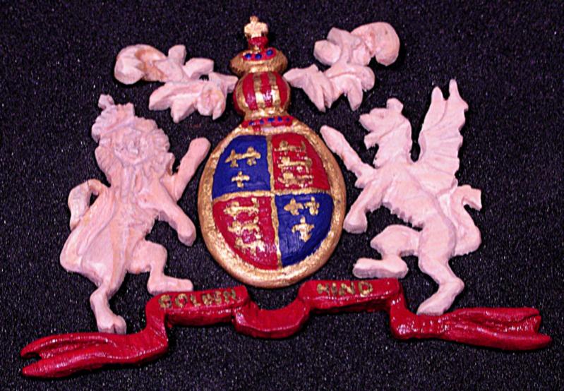

Elementi completati.....prossima mossa levigatura e verniciatura....

Originariamente inviata da AMMIRAGLIO Visualizza il messaggio
No..no...ti prego!
Non verniciarli,lasciali color legno,una volta levigati saranno molto più belli montati sul modello.
Ciao Rocco
scusa Rocco ma storicamente non sarebbe errato??
Si erratissimo.....ma detto tra me e te quanta perfezione storica hanno i disegni che stai seguendo!?!
Inoltre se guardi le navi di ANCRE,che come concezione di realizzazione,rasentano la perfezione storica.....ma le sculture vengono lasciate "vergini".
E' chiaro che tutto ruota intorno ai gusti e alla pignoleria del modellista che realizza il pezzo.In questo caso,visto l'eccellente lavoro da te effettuato,io le lascerei così.
Comunque prima mi ero dimenticato....complimenti!!
Ciao Rocco

beh....innanzi tutto grazie dei complimenti....detti da te valgono doppi..... ma sebbene tentato dal lasciare il legno a vista per far vedere il lavoro di scolpitura, non sono poi così convinto della bontà del risultato raggiunto, e credo che con un aiutino pittorico il tutto possa migliorare.....
Vedrò a levigatura ultimata.....
Potrei anche optare per una via di mezzo??
Tipo lasciare a legno le foglie e gli animali e colorare scudo, corona e banda inferiore col nome della nave??
Che mi dici Rocco??

Potrebbe essere un idea!!
Cerco qualche cosa del genere,sia sul Web sia su qualche libro e poi magari ti metto le foto.
Considera comunque che il legno...dove andrai a dipingere,ti conviene trattarlo con un pochino di Turapori,(anche se sono contrario ai prodotti chimici) in modo che il colore non "bruci" quando andrai a darglielo sopra,e ti scivoli meglio dandoti più tempo di lavorabilità.
Ciao Rocco

Levigatura ultimata.....ho provato anche un po' di colore sullo scudo e la banda inferiore.....tanto sono a tempo a rimuoverlo per vedere che effetto fa....
Aspetto pareri:
1- lo lascio così: in parte in legno ed in parte colorato perfezionando la colorazione.
2- lo riporto tutto a legno.
3- lo coloro tutto.
Grazie dei pareri che sicuramente arriveranno!!!
Aspetto pareri:
3- lo coloro tutto.
Io lo colorerei tutto...
Ah un trucchetto!!! Quando passi l'oro a freehand per le quartature dello stemma, i gigli e il nome della nave, prima falli in nero. poi ci passi l'oro sopra.
Ti verrà più nitido e qualitativamente migliore.
per fare le righe dritte o comunque sbavare di meno ti consiglio di unire i polsi, e mentre tieni il soggetto con la sinistra e usi il pennello con la destra.
Altra domanda del mio proceso inquisitorio: che pennello usi per fare i freehand?
EDIT: Gesù quanto sei migliorato...

grazie BA.....proverò col nero prima dell'oro.....
scusa la mia ignoranza, ma se per freehand intendi i gigli, leoni, e puntini vari non li ho fatti col pennello, ma con la punta di uno stuzzicadenti.... vedi i gigli saranno si e no 1,5mm x 1mm e col pennello proprio non riesco a renderli....non che con lo stuzzicadenti siano capolavori, ma per lo meno si intuisce cosa sono!!!
Si i Freehand sono i disegni a mano libera.
oddio... con la punta dello stuzzicadenti? un pennellino 4/0 o 5/0 non ce l'hai?
Fidati, provali prima in un piano, ti verranno fuori che sono una meraviglia, basta allenarsi un po'... A pennello però!

il problema è che a Chiesina Uzzanese non ci sono negozi di belle arti o di modellismo.... vedrò domenica alla fiera di verona di trovare i pennellini che mi hai consigliato ed acquistarli per poi provarli....
scusa la domanda ma non me ne intendo.... un pennello 2/0 è più fine di un 5/0 o è il contrario?
No, lo 0 è più grande rispetto a un 3/0, tanto per fare un esempio. Visto che non ce li hai, posso consigliarti per gli acquisti?
Personalmente uso quelli di Martora Kolinsky, i sintetici fanno pena, soprattutto per un utilizzo intensivo. Fossi in te comprerei uno 0 piatto, un 2/0 o un 3/0 setola lunga un 4/0 setola lunga e un 5/0 a setola corta, ma quello serve proprio per fare dettaglini di quark di grandezza.
Altro consiglio che non rivolgo solo a te: i principianti ho notato che tendono a caricare il pennello fino alla ghiera in metallo. Non va fatto perché se poi il colore si secca all'attaccatura della ghiera le setole si separano, e poi il pennello sembra un pennacchio da ballerina brasiliana tutta piumosa.
Altro consiglio ancora: magari voi non lo fate, ma MAI e ripeto MAI lasciare in acqua il pennello a testa in giù, che poi le setole si piegano irrimediabilmente. Esistono oggettini apposta che consentono ciò, tipo il portapennelli di Amati, ma la piccola sostanziale differenza è che le setole non sono tenute a contatto col contenitore dell'acqua e quindi non si piegano.

Allora vediamo se ho capito:
lo 0 è il piu grande, poi a seguire verso il più fine vengono 2/0 3/0 4/0 e 5/0 che sarebbe poi il più piccolo per i particolari micron....tipo i miei gigli....
