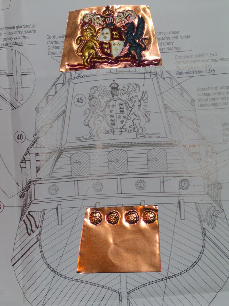

wow... salvo anche questa immagine....!!
Per il tipo di lavoro, forse il tappetino del mouse è perfetto quanto a materiale (neoprene) ma la profondità è tanta e questo arrotonda il profilo di incisione. Magari con un materiale di analoga densità ma di spessore pari a circa 1 millimetro .... mi viene in mente.... che so.... un pezzo di sottomuta da sub, o un vecchio materassino da spiaggia (quelli che sembravano "vellutati", per intenderci), o una pezza di cuoio o alcantara...

Ne ho trovato uno vecchio di circa 3-4mm di spessore e mi ci sono trovato benissimo per i bassorilievi più profondi (tipo lo scudo e il corpo del leone e del drago) per i particolari più piccoli sono tornato al cartone di fondo del block notes.....

non mi soddisfacevano le pitture dei gigli e dei leoni sullo scudo ed ho provato a rifarle....un pochino meglio di prima, ma come cavolo si fa??? io ho utilizzato la punta di uno stuzzicadenti....c'è nessuno che conosce altri metodi???
Cmq questo è il risultato....
Specchio di Poppa Golden Hind-dscn4478.jpg   Specchio di Poppa Golden Hind-dscn4479.jpg

ehhhhh.... è dura!!!
quando ho parti in rilievo preferisco pitturare prima queste, poi lo sfondo, perchè posso usare il pennellino, quello rigido ed a punta piatta, seguendo i contorni.

...già, ma i gigli e i leoncini sullo scudo non sono in rilievo...
....vabbè per ora direi che va bene così.....ora aspetto che mi arrivi il legno di cirmolo che ho ordinato e proverò a scolpirla come mi ha consigliato sir Francis ......vedremo che ne viene fuori....

visto che Blood è un maestro della decorazione pittorica vorrei riproporre questo post, sperando che mi possa dare qualche buon consiglio per la realizzazione dei gigli e dei leoni dipinti sullo scudo.....

Allora, bella incisione, mi piace moltomoltomolto. Allora valoriziamola con una pittura superba!
Innanzitutto dovrei sapere qualche cosa: che colori usi? se non si può scivere marca e nome dei colori mandami un PM please^^
Acrilici ad acqua, vero?
Whatever, prima di tutto un commento sulla colorazione: è un po' piatta come pittura, il modello ne può risentire pesantemente. Dovresti almeno lumeggiare un po' (dare colpi di luce con un colore più chiaro).
Per i gigli sullo scudo e dei leoni: hehe l'unico consiglio che ti posso dare è mano ferma, un pennellino 5-0 e tanta pazienza.
PS: se decidi di ridipingerlo, dacci il primer (base), prima... i colori risalteranno di meno se colorati su una base nera, di più su una base bianca e neutro su una base grigia.

....che velocità!!! sono acrilici all'acqua credo....scusa ma non me lo ricordo, stasera quando torno a casa controllo e ti faccio sapere...
Cmq....ora proverò a scolpire il cirmolo per vedere che ne viene fuori e poi deciderò per l'una o l'altra strada..... cmq se manterrò lo specchio in rame lo ripulirò e rivernicerò dando il primer innanzi tutto e passo passo postandoti delle foto così molto gentilmente mi potrai guidare.....
Grazie dei consigli!!!
