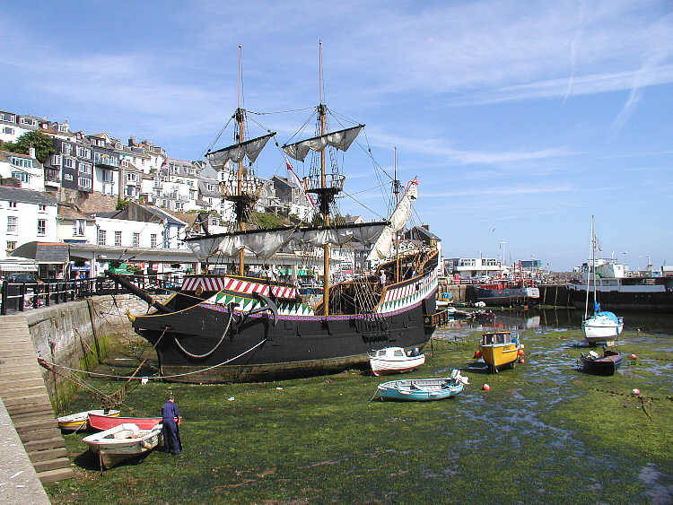

... ...approfitto per augurarti buon cantiere, la GH è anche a parer mio un bel galeone, da soddisfazione nel realizzarlo, ovviamente la scelta dei piani costruttivi e soggettiva... ... se per tua curiosità guardi quelli realizzati ( o in corso di realizzazione) in questo forum non ce ne sono due uguali e non da meno, posto due foto della replica ormeggiato a Southwark (Londra)
Primo cantiere in autocostruzione: Golden Hind da piani mamoli-goldenhind.jpg   Primo cantiere in autocostruzione: Golden Hind da piani mamoli-london-golden.jpg
giogenova non è in linea   Rispondi quotando

ciao Pier.
non penso che sia più attendibile questa seconda replica Vedi foto
Primo cantiere in autocostruzione: Golden Hind da piani mamoli-seconda-replica-brixham-inghilterra-foto-fatta-durante-una-bassa-marea.jpg foto fatta durante una bassa marea.jpg

Per onor di cronaca esistono 2 repliche galleggianti della Golden Hind.... io preferisco questa:
Risultato della ricerca immagini di Google per http://www.bbc.co.uk/devon/content/images/2005/08/25/golden_hind_annette_fisher_450x450.jpg
....anche se entrambe montano la ruota del timone ed hanno larghe concessioni alla libera interpretazione....
...scusa Gicci, stavamo entrambi postando la stessa foto

a me fanno impazzire queste immagini di porti senza acqua per la bassa marea ...
abituati come siamo nel mediterraneo dove la marea è al massimo 50 cm (tranne l'acqua alta in alto Adriatico ... ma quello è un fenomeno a parte) quando per la prima volta ho visto un porto in Bretagna completamente vuoto e le barche appoggiate sul fondo sono rimasto a bocca aperta ... è un'immagine che non potrò mai dimenticare anche se sono passati quasi quarant'anni
