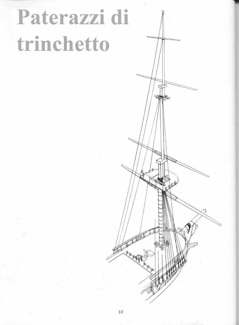

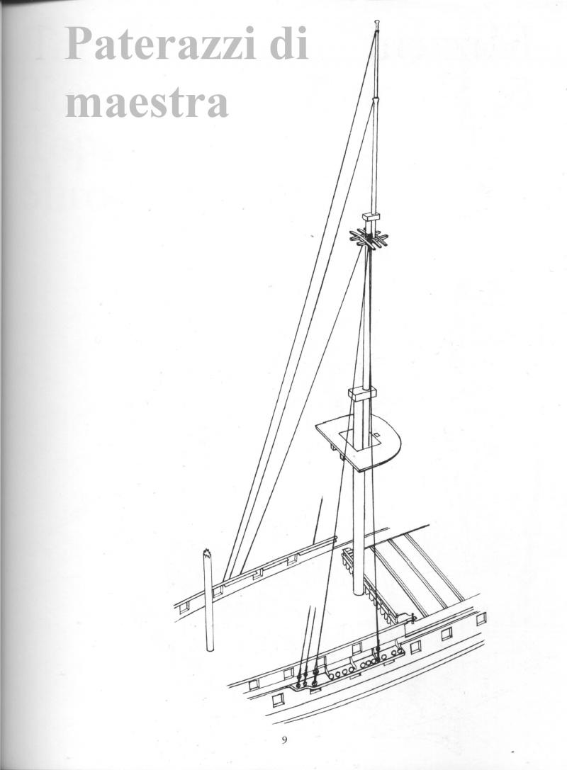

Dopo aver posizionati sartie e stragli del fuso maggiore di maestra e di trinchetto e dell'albero di mezzana mi trovo davanti al bivio se procedere prima con le griselle o i patarazzi, guardandomi in giro ho trovato pareri diversi su con che cosa è meglio cominciare, credo che inizierò con i patarazzi (nel caso mi trovassi costretto a smontare e ripartire mi sembra piu comodo eliminare un patarazzi gia posizzionato rispetto a una grisella!!)
Vi allego in piani di costruzione di quelli che io interpreto come patarazzi. Sono previsti solo per il fuso maggiore di maestra e di trinchetto. Ho un paio di domande:
-ovviamente i paterazzi saranno due per albero, uno per murata, si fa una cima sola che passa da una parte all'altra della coffa (diciamo come una sartia dispari) oppure sono due cime indipendenti? Li incappello sopra le sartie e gli stragli passando per il buco del gatto o si inseriscono in un altro punto della crocetta?

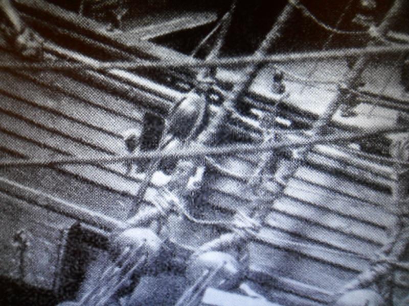

Iniziamo con il dire che il paterazzo è una manovra corrente, la sartia una manovra fissa.
La sartia è più corta del paterazzo, ed è arridata con i corridori. La lunghezza dipende dalla lunghezza della porzione di albero che deve tenere.
Il paterazzo invece è molto più lungo (addirittura dalla formaggetta fino al parasartie!) e solitamente viene tesato con un caricabbasso o comunque un paranchino. Ciò consente di modificarne la tesatura in qualunque momento, mentre la tensione di una sartia viene modificata solamente ai grandi lavori (fatti salvi casi di necessità straordinari).
Se fai caso, i paterazzi iniziano dai colombieri delle barre e più in su, mentre dai colombieri delle coffe non partono paterazzi, in quanto in ogni caso sarebbero inutili, già ci sono le sartie.(ps faccio un figurone con un copia incolla di killik:rovatfl detto cio 2 fotine

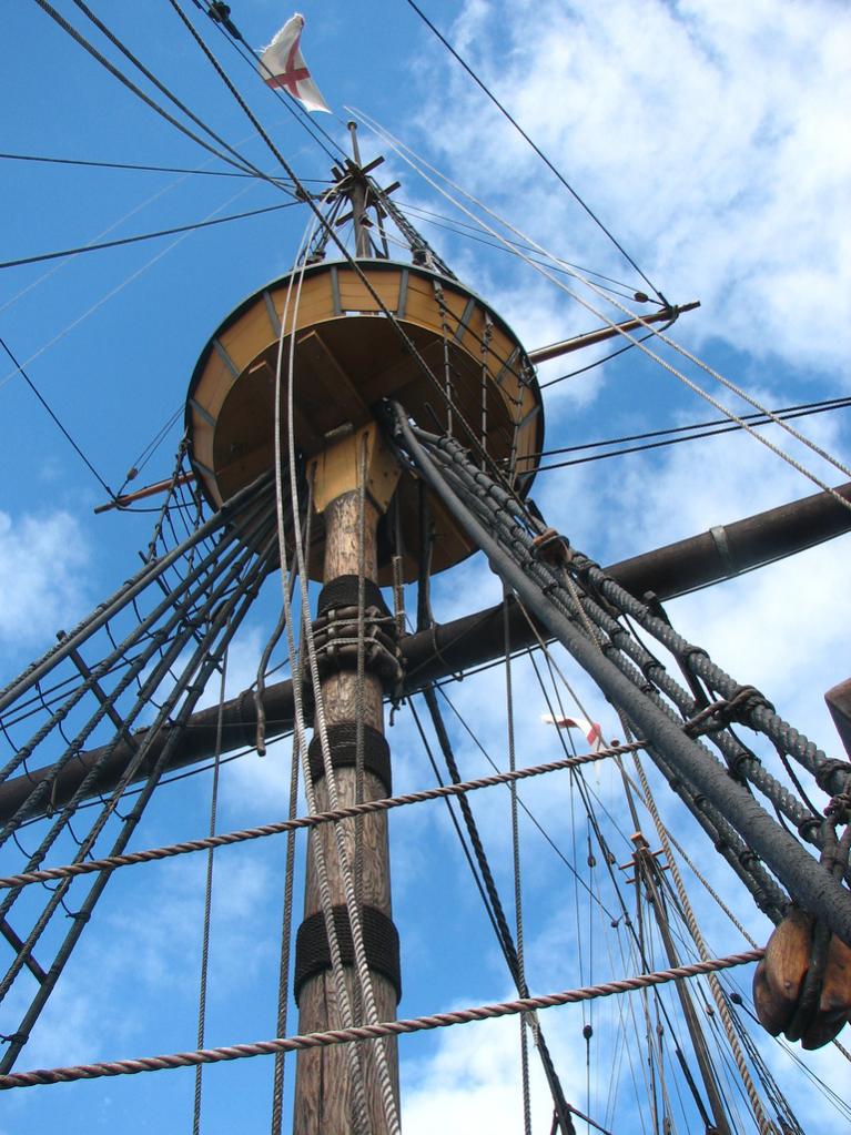

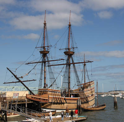

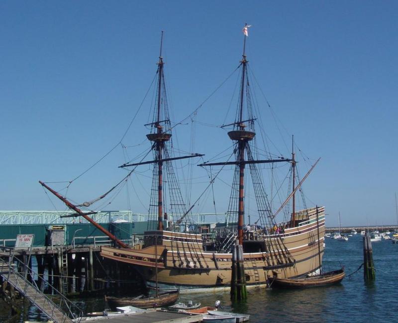

eh si sergioD sarebbe molto utile, ma ho trovato un sito che lo vende però dovrei farmelo spedire dall'america...
però in compenso ho trovato 3/4 foto decenti con una risoluzione accettabile della replica del mayflower, io quelle manovre incriminate non le vedo...ma mi rimetto ai vostri esperti occhi perche potrei sbagliarmi di grosso!!
