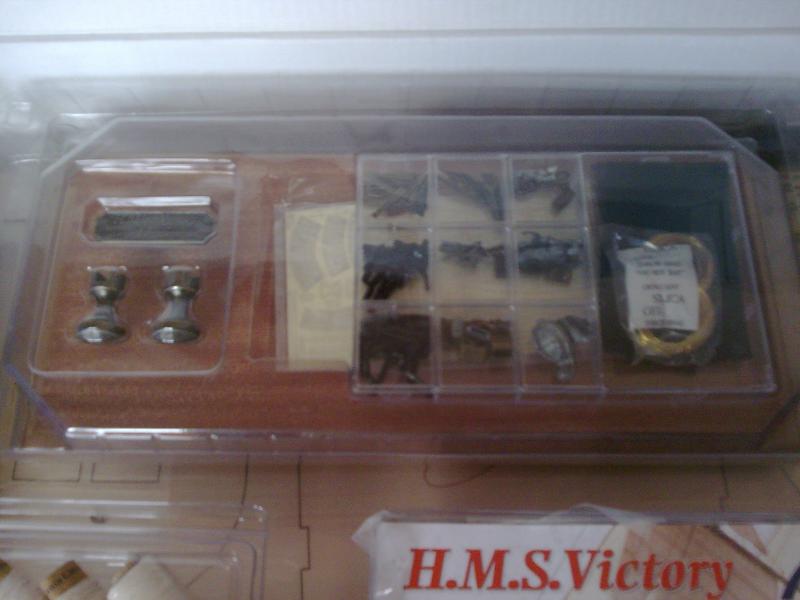

Ciao ragazzi eccomi qua, dopo milioni di domande fatte a me stesso e a voi per decidere sull'acquisto di quasto kit, eccomi qua!!
Vi dico subito che sono molto soddisfatto sia per la manifattura ke per la qualità, e soprattutto per il prezzo speso...300€ avuto a quasta ridicola cifra xkè un amico kiude il negozio(date un'okkiata in mercatino ho messo un annuncio con le rimanenze)
Spero ke con il vosto aiuto e consigli ne verra fuori un bel lavoro!!
Nel frattempo eccovi alkune foto

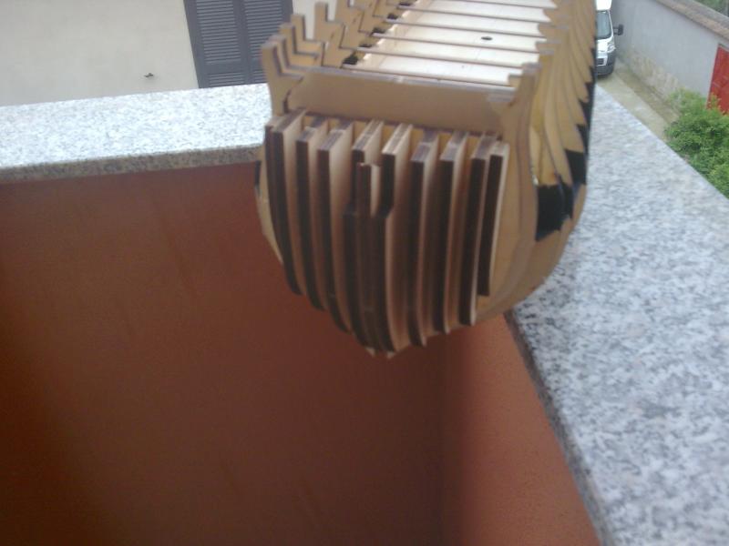

eccoci qua, iniziano i lavori ed ecco gia i primi intoppi, montata la falsa chiglia, e fin qui tutto ok, nessuno problema nn è storta dato ke è in tre pezzi da unire tra loro.
Stacco tutte le ordinate le monto, tre di loro hanno qualke difetto:
una nn entra proprio negli incastri della falsa chiglia, l'altra entra ma rimane un mezzo centimetro piu alta delle altre, anke se i due incastri (quelli dell chiglia e quello dell'ordinata combaciano)
l'altro è ke vedendo lo scafo di profilo cn il resto delle ordinate montate si nota il crescere e il decrescere della bombatura laterale , ma guardando bene tra due ordinate che sono quasi identiche c'è nè una che sembra piu piccola.
spero di essermi spiegato oggi vi posto qualke foto, nel frattempo voi kosa ne dite?
consigli cose da controllare????

eccomi qua, ieri mentre ero a lavoro pensavo a come risolvere i problemi, tornato a casa mi sono armato di pazienza e calibro, ho misurato tutto quello che c'era da misurare e alla fine tutto risolto:
Per l'ordinata piu alta era solo questione di incastro stretto, dato ke le misure erano esatte, cosi una leggera passata di carta abrasiva ed è scivolata giu al suo posto
quella che nn entrava proprio e quella che sembrava piccola rispetto alle altre, le avevo invertite, ma nn per colpa mia: dal kit è uscito un foglietto con gli errori riportati nel manuale e uno di questi era prprio la numerazione sbagliata di queste 2 ordinate, quindi le ho numerate come diceva.
Ma vedendo questi due difetti ho provato a reinvertirle e wuala! entrano perfettamente e i due problemi sembrano risolti.
Quindi vul dire ke nei primi kit avevano sbagliato la numerazione,se ne sono accorti e hanno inserito il fogliettino con l'errore e la numerazione giusta, ma probabilmente hanno pure rimesso quella giusta sulle ordinate e di consegunza il modellista sbaglia comunque!
Cmq nel pomereggio vi posto le foto cosi, voi modellisti esperti, ci date un'okkita e procedo all'incollaggio

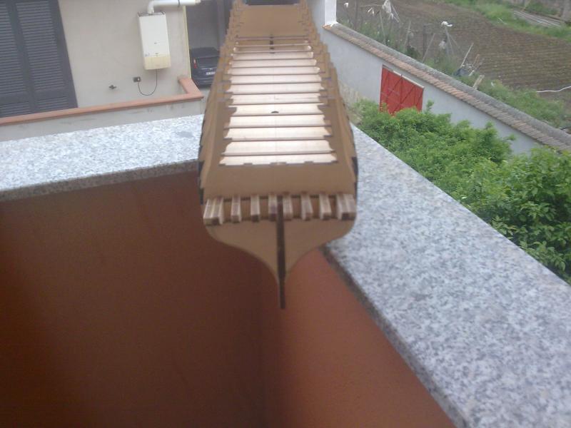

ecco un po di foto ke ne dite???, ribadisco ke è ankora tutto da incollare, aspetto il vostro verdetto per poterlo fare.

eh, si, sembra tutto a posto. L'unica cosa che sembra mancare, è uno scaletto adeguato

Potresti verificare appoggiando i falsi ponti se è tutto a posto... Poi verifica che le ordinate finiscano allo stesso modo e/o armoniosamente alla base della chiglia... poi studia il progetto fino in fondo prima di partire...
Poi se è tutto chiaro e in ordine puoi iniziare ad incollare le ordinate assicurandoti di posizionarle essattamente in perpendicolare con la chiglia che avrai preventivamente verificato essere dritta...
Controlla e ricontrolla tutto in queste prime fasi e non avere fretta
Puoi dare un'occhiata al sito deagostini uk dove troverai un wip che poco si discosta dal tuo kit... è lo stesso progetto... e sono già abbastanza avanti... Guardati bene le foto per avere spunti!

Coste deviate, montanti di poppa, tricarini,e bagli
Che ve ne pare???

Mi sembra ottimo! Stai andando come una scheggia
