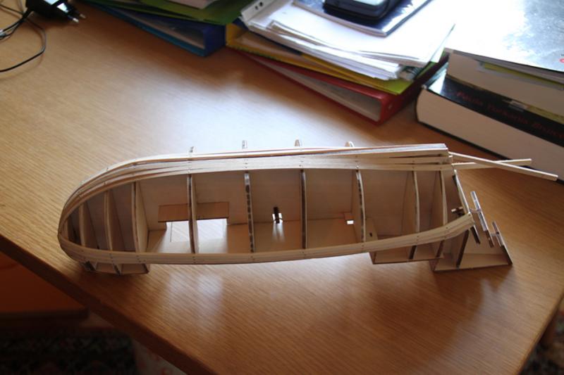

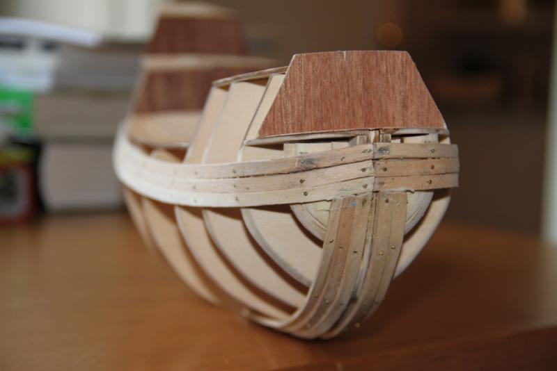

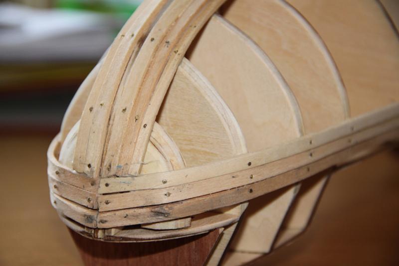

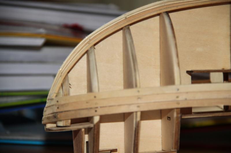

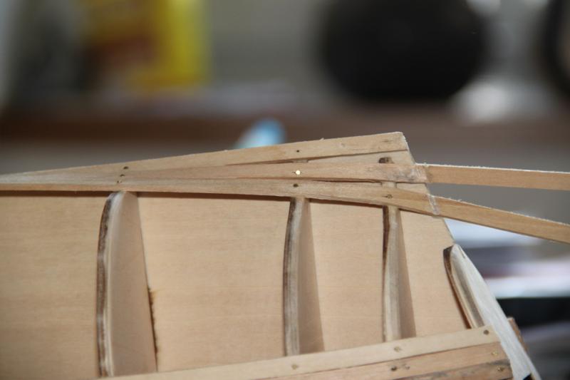

salve a tutti,
di recente ho deciso di imbarcarmi in questa nuava esperienza del modellismo navale.
ascquistato il kit del mayflawer (kit artesania latina) ho iniziato subito i lavori e con esso sono sorte le prime difficoltà...così ho trovato questo bellissimo forum in cui ho potuto scoprire una sacco di informazioni utilissime, per questo ringrazio fin da ora tutti!!
attualmente sto affrontando la posa del primo fasciame e sto trovando qualche difficoltà, non mi soddisfa soprattutto la sezione di prua.
Ho notato che tra un listello e l'altro si forma sempre un certo gradino e non so se è giusto o no..
posto qualche foto cosicchè possiate vedere lo sviluppo dei lavori e indicarmi gli svariati errori commessi e, per favore, la via maestra da seguire!!!
grazie a tutti...
Mayflower (kit artesania latina)-img_3769.jpg   Mayflower (kit artesania latina)-img_3751.jpg   Mayflower (kit artesania latina)-img_3753.jpg
Mayflower (kit artesania latina)-img_3754.jpg   Mayflower (kit artesania latina)-img_3757.jpg

ciao ti posso chiedere perche ' avanzi anche dal basso con la listellatura.quei 3 listelli che hai messo fanno una strana curva .non era meglio se continuavi a scendere e piano piano ove richiesto iniziavi a rastremarli cioe' ridurli di altezza in modo che seguissero un andamento senza forzarlo.usa anche il metodo della lattina e candela per dare la curvatura desiderata.

ho messo i primi tre listelli vicino alla cinta e poi sono passato a listellare pertendo dalla chiglia perchè così indicavano le istruzioni del kit, ma come hai sottolineato anche te la curva che prende non è molto bella..
proverò a seguire il tuo consiglio ricominciando a listellare dall'altro e cercando di dare la rastrematura necessaria.
per rastremare pensavo di utilizzare il metedo della misura della semicirconferenza delle ordinate e dividere per quanti listelli ci devono stare, ovviamente prendendo come riferimento l'ordinata con semicirconferenza maggiore, mi confermi che è corretto come metodo??
per la piegatura dei listelli attualmente li metto a bagno in acqua tiepida e li piego a mano, suppongo sia un metodo poco ortodosso ma la totale inesperienza mi a spinto a fare così!
proverò anche il metodo che consigli, suppongo che nella sezione del forum dove si descrivono le varie tecniche ci sarà una discussione in cui poter carpire i vari trucchi!

perfetto ricavi la quantita' listelli che servono.applichi lo stesso metodo a prua e vedi quanto devi rastremarli ogniuno,certo non arriveranno tutti sulla prima ordinata, ma verificando su quelle piu' prossime .anche io li metto a bagno e li lasci asciugare in dima .tanti usano la lattina dei piselli coricata con all'interno un moncone di candela e poi vi appoggiano sopra il listello finche' non si curva .e' semplice veloce e immediato cioe' non devi attendere asciugatura listello.invece per piegarli di costa ,cioe'curvarlo dalla parte piu' stretta usi il ferro da stiro.anche qua un sistema piuttosto semplice e rapido.dopo lo pieghi col sistema lattina-candela .oltretutto sara' un sistema che dovrai usare proprio sul tuo modello .altre foto le trovi su flikr .saranno utili se vorrai perfezionare il modello .ciao

ciao dhman, ti hanno già dato dei consigli per migliorare la posa del fasciame.
Io ti consiglio di non piantare i chiodini fino in fondo, perchè poi vanno tolti. Se li pianti fino a metà terranno ugualmente fermo il listello in posizione e una volta asciugata la colla potrai toglierli facilmente.
Buon cantiere!
Pier

Ciao dhman,ovviamente sono tutti metodi validissimi..
ma vorrei aggiungere che:
prima di incollare appoggia il listello(bagnato) e controlla la curvatura,
per evitare lo "scalino"che si forma tra i listelli,asporta gli spigoli dei listelli che appoggiano sulle ordinate!!
ciao e buon lavoro..

Anzitutto, questo è palesemente un primo fasciame, per cui puoi seguire tranquillamente la regola "lascia andare il listello dove vuole andare": a centro nave ti tieni parallelo al ponte, e alle due estremità lo rastremi secondo le esigenze, segnando con una matita la porzione che si sovrappone agli altri listelli e che dovrà essere tagliata via.
Posando il secondo fasciame sopra il primo, allora cercherai di essere più realistico facendo terminare ogni listello sulla ruota di prua.
Gli scalini e soprattutto i vuoti che si sono creati in questo primo tentativo di posa sono francamente eccessivi anche per un primo fasciame. Ti consiglierei di staccarlo e rifarlo di sana pianta con il sistema che ti ho consigliato
