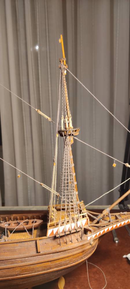

I paterazzi li ho fatti finire sulla ringhiera perché ho copiato dalla foto sulle istruzioni del kit..
Anch'io avevo pensato a degli anellini sul ponte ma, oltre che non ne ho, ho pensato di seguire quella foto!
Lo strallo di maestra lo farò passare sotto la ringhiera..Mayflower (kit artesania latina)-img_20201118_213313-2.jpg

Originariamente inviata da dhman89 Visualizza il messaggio
Sono i paterazzi di che albero, quelli della foto, cerchiati in rosso?
Dalla posizione io direi quelli di gabbia o degli alberelli superiori alla gabbia.
I paterazzi sono arridati ai parasartie, come le sartie, solo con delle bigotte più piccole e con una landra dedicata.
Reggono una tensione troppo elevata per andare su un golfare sul ponte. E la balaustra, al primo rinforzo di vento, la strapperebbero via!

Sisi sono i paterazzi dell' albero di gabbia..
Vedrò cosa posso fare per migliorare il progetto..

Al limite puoi mettere un anello sul parasartie e lì leghi l'arrivo.

Intanto che penso a come risolvere il problema paterazzi, dovrei farmi portare da mamma Amazon degli anellini e capire dove e come inserirli senza smontare mazza nave...

Ci sono anellini con gambo negli accessori di varie ditte, fai un forellino guida e li pianti come chiodini.

Anellini con gambo si possono anche realizzare senza comprarli con un filo di ottone.
