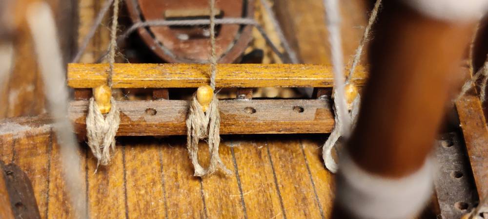

Posizionate anche le altre lande, ho cercato di essere il più preciso possibile nel mantenere le distanze corrette. Purtroppo un paio mi sono scappate un po' troppo distanti. Ma il risultato, ed eventuali correzioni, lo si potrà notare quando posizionerò le sartie di gabbia.
Installate anche le prime rigge...

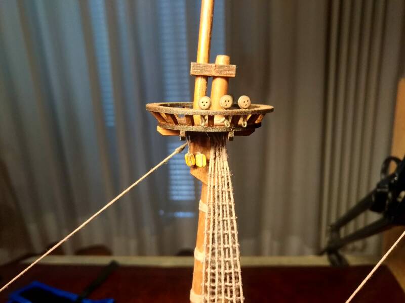

Purtroppo le bigotte di riggia tendono leggermente a ruotarsi perchè hanno un po' di "gioco" nel foro che ho praticato nella coffa, temo che quando metterò le griselle la situazione possa peggiorare. Se necessario metterò della colla, ma se possibile eviterei.

Una goccia di colla la devi mettere altrimenti ti gireranno sempre, però le hai agganciate semplicemente alle griselle, doveva esserci un tarozzo, una robusta trave, per tenere la tensione, le griselle non bastano certamente per tenere la tensione delle bigotte di gabbia.

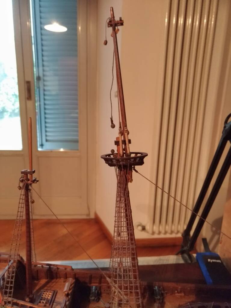

Ho finito di posizionare sartie e stralli degli alberi di parrocchetto e di gabbia!

Ciao a tutti,
Posizionati i paterazzi dell'albero di parrocchetto.
Come al solito di accettano consigli...

Vecchio 17-11-20, 09:57 PM   #390
Registrato dal: Dec 2014
Messaggi: 2,531
cervotto è un newbie...
Originariamente inviata da dhman89 Visualizza il messaggio
Ciao a tutti,
I paterazzi non devono finire così, un punto fisso in anello sul ponte del castello, poi a caviglia sulla ringhiera (1; Lo strallo non deve sfregare sopra la ringhiera ma passare sotto al punto blù (2.
