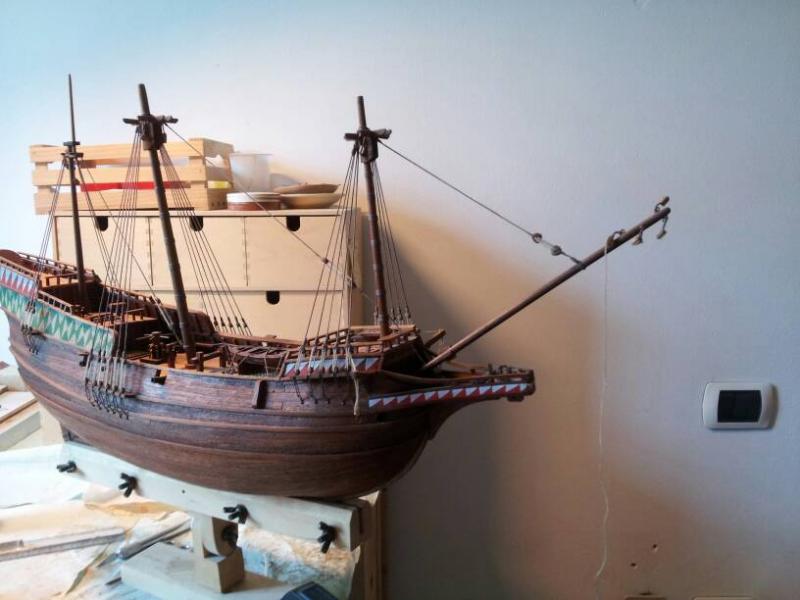

Vecchio 07-08-14, 12:18 PM   #327
L'avatar di dhman89
Registrato dal: Apr 2011
residenza: como
Messaggi: 228
dhman89 inizia ad ingranare.
Stralli dei fusi principali dei tre alberi sistemati. posizionato anche il bompresso, su cui vanno a inserirsi alcubi stragli.
mi sorge un dubbio, guardando i piani è presente una legatura che fiassa il bompresso alla prua..come pa faccio?
Mayflower (kit artesania latina)-1407406569513.jpg   Mayflower (kit artesania latina)-1407406590431.jpg   Mayflower (kit artesania latina)-1407406613657.jpg
Mayflower (kit artesania latina)-1407406636945.jpg   Mayflower (kit artesania latina)-1407406660784.jpg   Mayflower (kit artesania latina)-1407406673562.jpg
Mayflower (kit artesania latina)-1407406699355.jpg   Mayflower (kit artesania latina)-1407406718820.jpg   Mayflower (kit artesania latina)-1407406732189.jpg
dhman89 non è in linea   Rispondi quotando
Vecchio 07-08-14, 06:12 PM   #328
L'avatar di Killik
Registrato dal: Jan 2012
Messaggi: 4,006
Killik inizia ad ingranare.
Vai a vedere la discussione iniziata da Giacco su velatura e manovre: ho postato là la traduzione del Rigging, bei disegni molto chiari che ti potranno essere utili anche in futuro.
